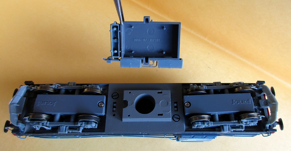

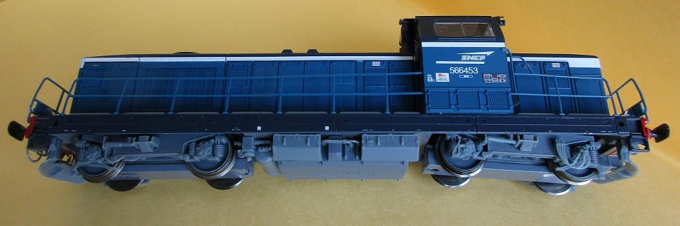

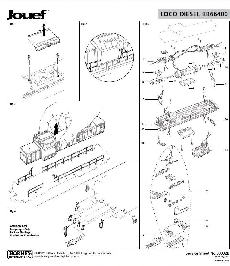

Je n'ai pas cherché la date de sortie ni la référence de cette version. Sauf si elle diffère vraiment des productions antérieures, la procédure pour démonter la caisse est relativement simple (Attention à bien dégrafer les rambardes de leurs logements sur le poste de conduite et précautions d'usage pour les autres pièces : trompes d'avertisseurs sonores en particulier). Un extrait de la notice de mon exemplaire acheté en mai 2006 (réf HJ2007 pour la BB 5-66453) :
(1) extrait notice BB 66000 HJ.jpg (204.7 Kio) Consulté 12006 fois
Ce qui donne pour le modèle miniature :
(2) BB 66453.JPG (119.01 Kio) Consulté 12006 fois
Le caisson sous châssis entre les bogies est simplement enfoncé dans les 4 logements :
(3) BB 66453.JPG (157.52 Kio) Consulté 12006 fois

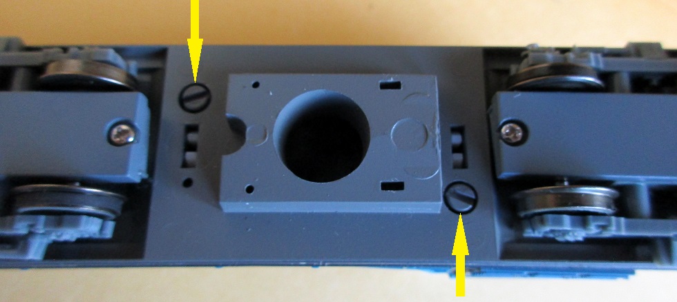

Et la dépose de la caisse s'effectue en dévissant les 2 vis repérées par les flèches :
(4) BB 66453.JPG (119.28 Kio) Consulté 12006 fois

Merci pour cette réponse, j'ai trouvé la deuxième vis cachée sous le RP (réservoir principal) de la locomotive.
Je vais essayer le démontage.
