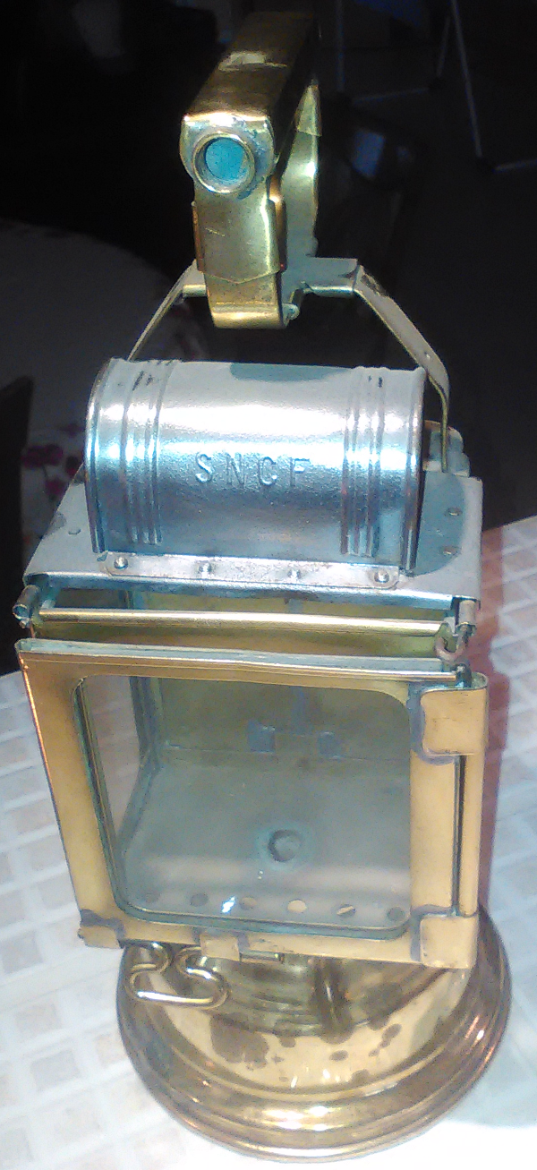

Pouvez vous m'aider à identifier cette lampe SNCF ?

Salut Digi Code,
Je pense qu'il s'agit d'une lampe à acétylène à laquelle il manque le bec (trou au centre, en bas des parties "vitrées") pour le passage du gaz résultant de la réaction chimique de l'eau sur les pierres de carbure (= gaz inflammable : acétylène).

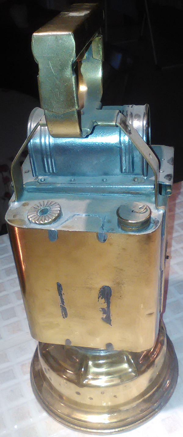

Voici une autre photo de dos:

Le bouchon à droite est celui de l'orifice de remplissage d'eau. A gauche il semble manquer le robinet du pointeau (réglage du débit d'eau). En complément de ma réponse un peu à "l'arrache" de mon précédent post, quelques petites précisions :

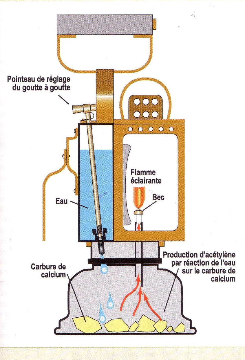

Si l'on entend parfois parler de lampe à acétylène ou de lampe à carbure (ce qui est la même chose), on peut se demander en quoi cela consiste. Le procédé a pour ainsi dire disparu du monde actuel, seuls quelques spéléologues l'utilisent encore aujourd'hui. En fait, il s'agit d'une lampe à gaz qui produit son propre gaz à partir de deux composants : l'eau et le carbure de calcium. Ce dernier se présente sous la forme de cailloux grisâtres, provenant d'un mélange à base de houille et de calcaire, que l'on place dans la partie inférieure de la lampe (le carburateur). On place ensuite une petite pièce en entonnoir (le diffuseur) qui recevra l'eau et la diffusera sur le fond bombé du carburateur afin qu'elle entre en contact avec le carbure et produise par réaction chimique l'acétylène. On rempli le réservoir d'eau et on dévisse le pointeau pour s'assurer du bon fonctionnement du goutte à goutte. On revisse les deux parties de la lanterne et après une courte attente (le temps que la réaction chimique remplisse de gaz le carburateur), on approche une flamme nue du bec à l'intérieur de la lampe pour procéder à l'allumage.

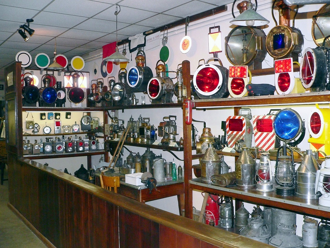

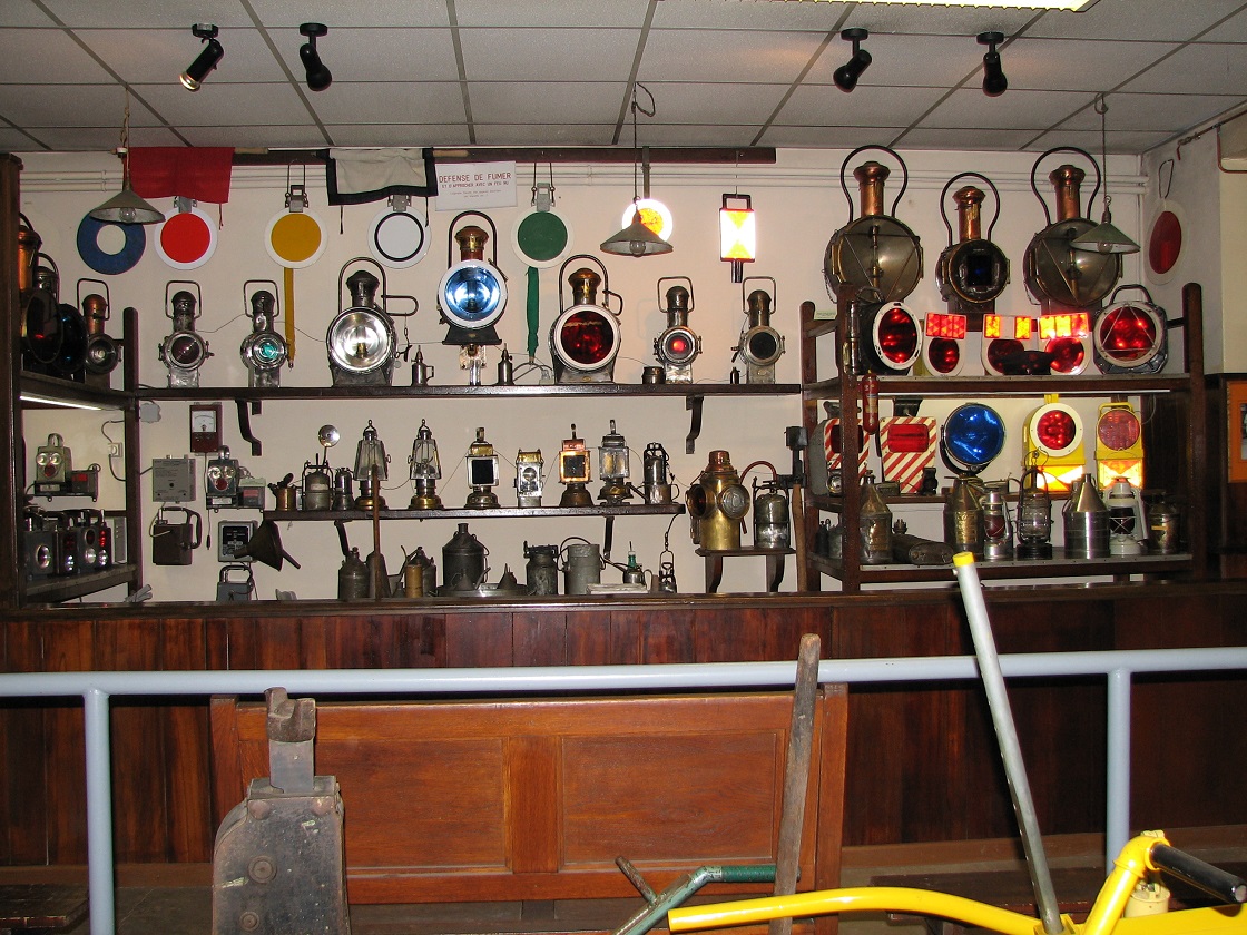

Oui, il y a des lampes à acétylène exposées dans la lampisterie du Musée du Cheminot d'Ambérieu dont une, fonctionnelle, qui sert pour les démonstrations aux visiteurs. Un vrai bonheur, lorsque le guide annonce (de préférence) au jeune public incrédule (enfants ou élèves des classes primaires) qu'il va « faire brûler des pierres », de voir la stupéfaction générale quand la flamme jaillit.

Pour l'origine de ta lampe, aucun doute, elle est estampillée S.N.C.F, donc à compter du 1er Janvier 1938. Je ne vois nulle part le nom du constructeur alors qu'il devrait se trouver gravé sur le chapiteau (l'arrondi sous la poignée) côté opposé à l'inscription S.N.CF (à moins qu'il n'ait été apposé sur une plaque soudée ou rivetée, égarée ensuite). Autre hypothèse : la partie de la lampe portant l'inscription du constructeur (carburateur, réservoir ou chapiteau) a été remplacée suite à une réparation. Je pense cependant qu'il s'agit d'une fabrication de la Société DEHAIL et GRENIER. La hauteur doit être de +/- 32,5 le corps vitré de +/- 13 x 12,5 cm et la base du carburateur de +/- 15,5 cm de diamètre pour un poids d'environ 2,2 kg (dimensions, poids et contenances sont variables suivant le fabricant). Par déduction, sans aborder ici le coloris des verres des codes de signalisation, il est possible de définir le service utilisateur de l'appareil (réserve de becs dans la poignée = chef de train ou agent de gare). Quant à la date de fin de service de ce type de lampe à acétylène à la S.N.C.F, il est assez difficile d'être précis ou d'avancer des affirmations catégoriques, même si l'on peut considérer comme probable la fin des années 1960/début des années 1970.
