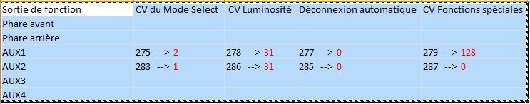

J'ai acquis la 231 G 138 (Nevers) DCC Sound (MB 015 S) il y a un mois environ : superbe machine, sonorisation, fonctionnement, force de traction OK, déjà pas mal d'heure de fonctionnement sur mon réseau en construction.
La semaine dernière, achat du fumigène ESU et aussitôt essais avec F3 et F4.
La fumée sort bien par la cheminée, et elle est bien pulsée. Je l'ai fait fonctionner à de nombreuses reprises et je ne la trouve pas très fournie, même après plus d’une minute (centrale LENZ LZV 100, tension sur la voie 16v, ceci explique peut être cela, comme précisé sur la fiche 2 sur le site REE)
mais le vrai problème, c'est que le jet de vapeur ne sort pas au niveau des cylindres au démarrage !
Avant un retour éventuel de la machine en SAV, j'ai regardé les valeurs des CV correspondant au 2 fonctions F3 et F4 (AUX1 et AUX2)
Après avoir mis les registres index CV31 à 16 et CV32 à 0, je trouve les valeurs suivantes (en rouge) :
sorties de fonction.jpg (34.36 Kio) Consulté 13893 fois
et je voulais donc savoir si ces valeurs étaient les bonnes (alors que, à part les valeurs pour le CV luminosité, je ne comprends pas bien la logique des autres valeurs par rapport au tableau 20 de la notice du Loksound V4.0)
Merci d'avance
