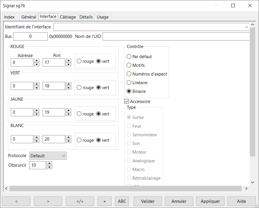

Dans Rocrail il faut déclarer le signal :
Cela permet de gérer 16 états maxi.
On peut réduire au nombre d'états possibles pour une cible (avec son numéro paramétré dans le décodeur).

Après entrée de ces réglages, Rocrail envoie bien les bonnes valeurs sur les bonnes adresses, en cohérence avec la signalisation française que j'étais parvenu à faire afficher grâce au sujet auquel vous faites référence (j'ai programmé un préfixe "leb-14_" pour l'affichage dans Rocview et j'ai programmé les CV du décodeur pour la table d'allumage d'un châssis-écran de type H 14).
Pour l'instant, je ne suis pas encore parvenu à faire présenter autre chose qu'un carré fermé au signal physique, car immédiatement après avoir correctement commandé les 4 adresses accessoires, Rocrail renvoie des valeurs 0 sur les adresses qu'il venait de commander à 1. Je vais recréer un petit réseau de test avec un seul signal et peu d'éléments pour voir si ce sont mes réglages actuels qui provoquent cette remise à zéro intempestive.

J'en suis arrivé à la même conclusion que vous. J'ai effectué de nombreux essais et compulsé la documentation en ligne, mais rien ne semble vouloir y faire. J'ai même procédé à l'installation d'une seconde version de Rocrail et remplacé l'un des signaux du circuit de démonstration inclus dans cette nouvelle version par la représentation d'un signal "leb-14_"; sans plus de succès. Ceci est d'autant plus curieux que l'animation sur le TCO-écran présente l'indication correcte sur la figurine du signal concerné et l'affiche jusqu'à une nouvelle commande. Là encore, Rocrail envoie tout d'abord des valeurs correctes sur les bonnes adresses-accessoires et recommande immédiatement à "0" les adresses-accessoires préalablement commandées à "1".
Pour mémoire, j'ai programmé les CV du décodeur du signal de type 14 en plaçant le CV1 à 7, le CV3 à 0 et le CV5 à 14, afin d'éviter un éventuel chevauchement avec les adresses de 1 à 16, attendu qu'il existe un décalage de 1 entre l'adresse entrée dans Rocrail et celle émise (cela dit, cela n'explique pas l'envoi systématique de valeurs "0" en fin de commande); j'ai ensuite ensuite vérifié la validité de la table d'allumage en envoyant des commandes individuelles depuis la centrale DR5000 sur les ports 25 à 28, de sorte à tester toutes les combinaisons de 0000 à 1100 (en ordre décroissant d'adresses); le signal ayant parfaitement obéi, j'ai enfin réglé le signal sur les ports 25 à 28 dans Rocrail, sans succès.
