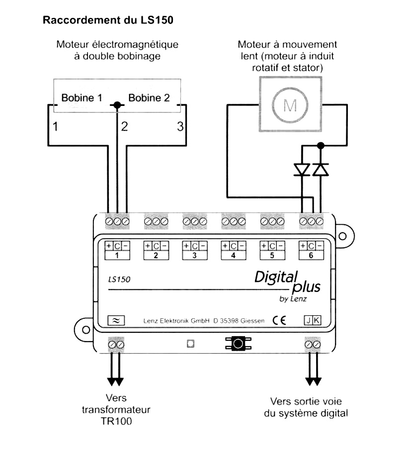

Je suis en train de chercher de l'aide car je suis complètement bloqué. Je voudrais brancher la Z21 et le décodeur digital plus de chez LENZ LS150, mais je n'arrive pas à le faire. Si vous avez des idées pour m'éclairer, je vous en serais très reconnaissant.

L'alimentation électrique du LS 150 se fait par l'entrée repérée du pictogramme "Alternatif" (le signe = ondulé), raccordée au secondaire du transfo TR 100. Les 2 fils d'alimentation de la sortie "voie" de la centrale sont à raccorder aux bornes J/K du décodeur :

Il faut en effet utiliser le schéma fournit par c.delarnaque.
Dit autrement :
-Prendre 2 fils similaires à ceux de la sortie 'Voie' de la z21.
-Les utiliser pour relier les sorties bleu et blanc du transfo aux 2 bornes de l'entrée ≈ du LS150.
-Prendre 2 autres fils similaires à ceux de la sortie 'Voie' de la z21.
-Les utiliser pour relier les 2 bornes de la sortie 'Voie' de la z21 aux bornes J et K du LS150.

J'ai oublié de préciser que le schéma est issu de la notice Lenz :
