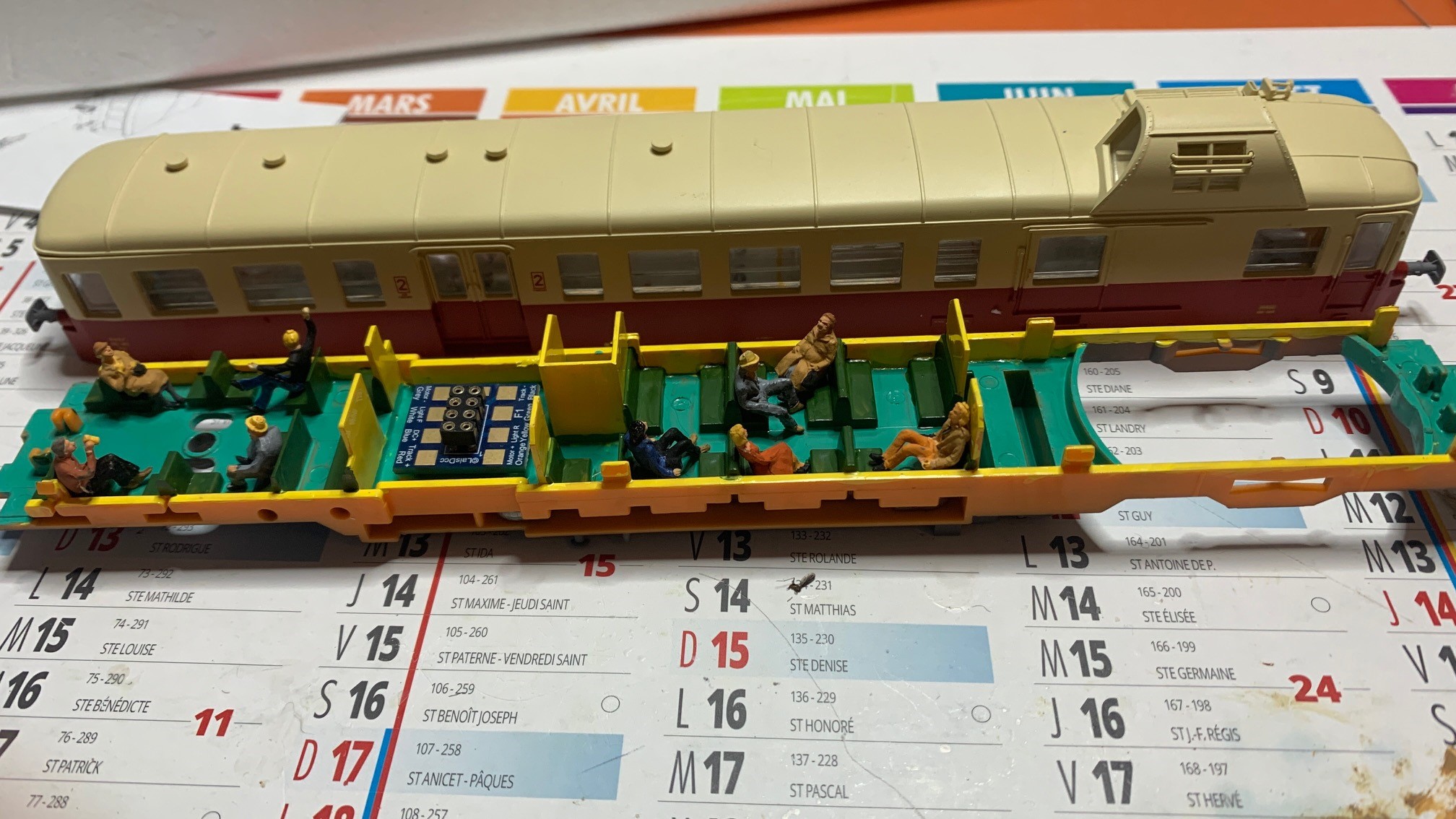

Messagepar waf1961 » 26 Septembre 2023, 12:45
[Bonjour
c'est parti. peinture intérieur en cour. En standby, on reprend les travaux semaines prochaine.
auto 01.jpg (102.14 Kio) Consulté 18705 fois
auto 02.jpg (74.17 Kio) Consulté 18705 fois
auto 03.jpg (80.2 Kio) Consulté 18705 fois

Messagepar waf1961 » 26 Septembre 2023, 12:48
Positionnement platine décodeur et suppression platine analogique.
auto 06.jpg (85.21 Kio) Consulté 18691 fois

Messagepar waf1961 » 04 Octobre 2023, 09:03
nous avançons dans la mise a niveau.
autorail 08.jpg (446.47 Kio) Consulté 16287 fois
