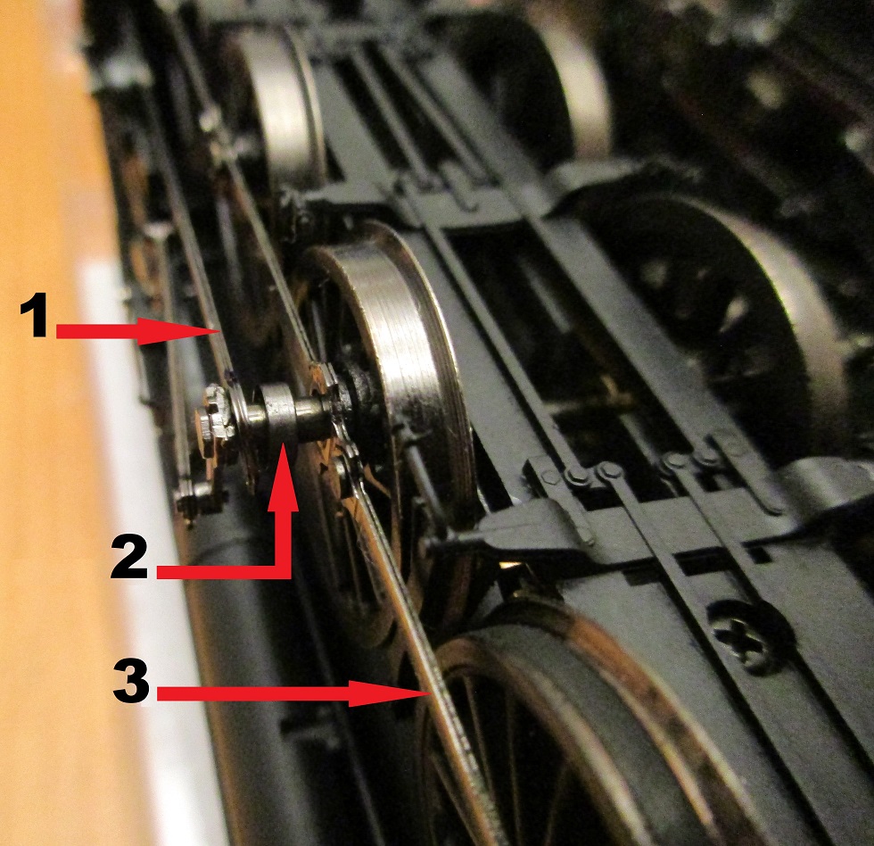

Sur l'embiellage de ma 141 R 446 Charbon (jeu latéral sur les trois essieux porteurs accouplés, pas de débattement du 3ème essieu moteur) :
Essieux moteur 141 R Charbon.JPG (301.02 Kio) Consulté 11297 fois
En 1 : reliée au piston via la crosse articulée, la bielle couplée aux roues de l'essieu moteur est libre sur le maneton de la roue,
En 2 : une bague indépendante des bielles, libre sur le maneton de la roue,
En 3 : la bielle reliant les quatre essieux dispose d'un petit débattement latéral, libre sur le maneton de la roue.

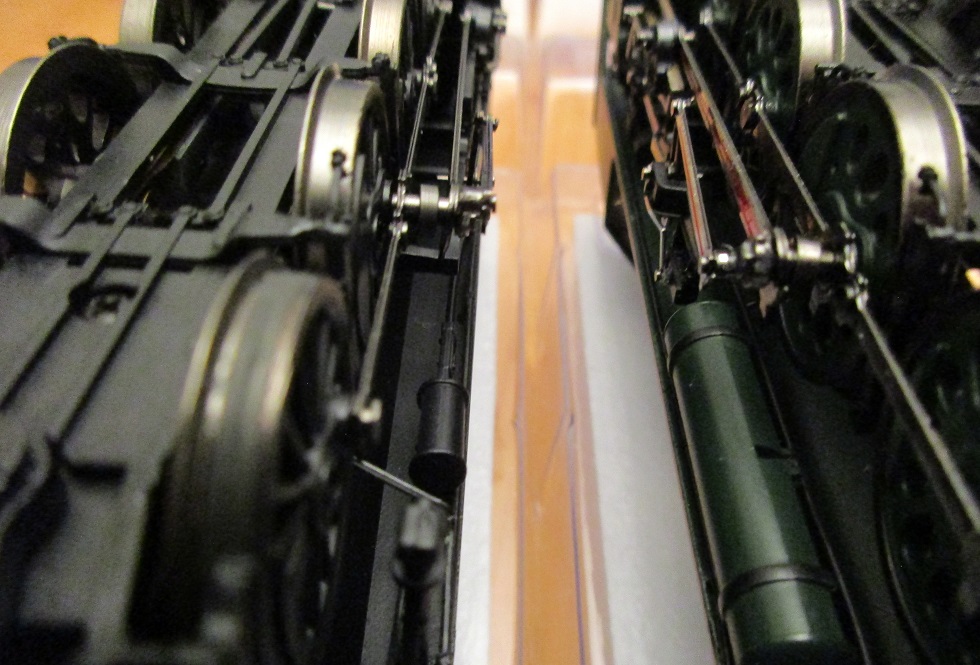

Cette disposition est identique sur mes deux machines, la 141 R Charbon à gauche de l'image et la 141 R Fuel à droite :
Essieux moteur 141 R.JPG (213.01 Kio) Consulté 11297 fois
Seul le jeu latéral des essieux est disposé différemment : débattement de l'essieu moteur et pas les essieux porteurs sur la Fuel, l'inverse sur la Charbon.
