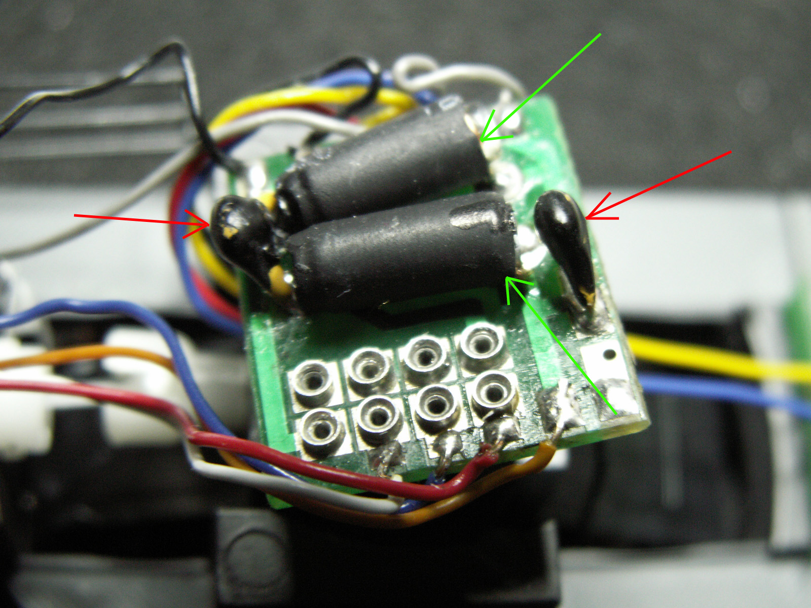

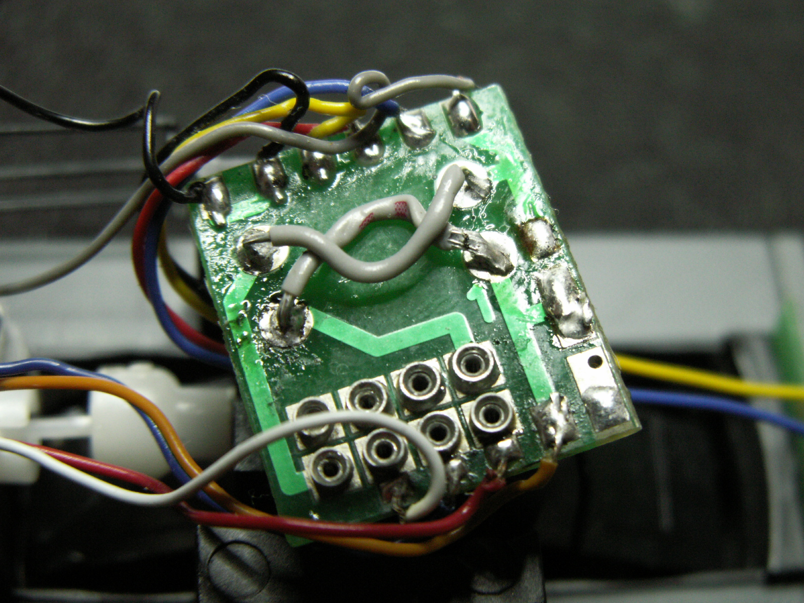

Messagepar jpr57fr » 05 Janvier 2013, 01:11
Bonsoir à tous,
Modification de la 040DE (gamme Hobby):
J'ai supprimé les deux condensateurs (flèches rouges) et les deux selfs (flèches vertes).
Les deux selfs ont été remplacées par deux straps (fils gris).
Gagné ! Le ralenti est très bon aussi bien en vitesse qu'en régularité. Il ne me reste plus qu'à peaufiner les réglages de compensation
de charge.

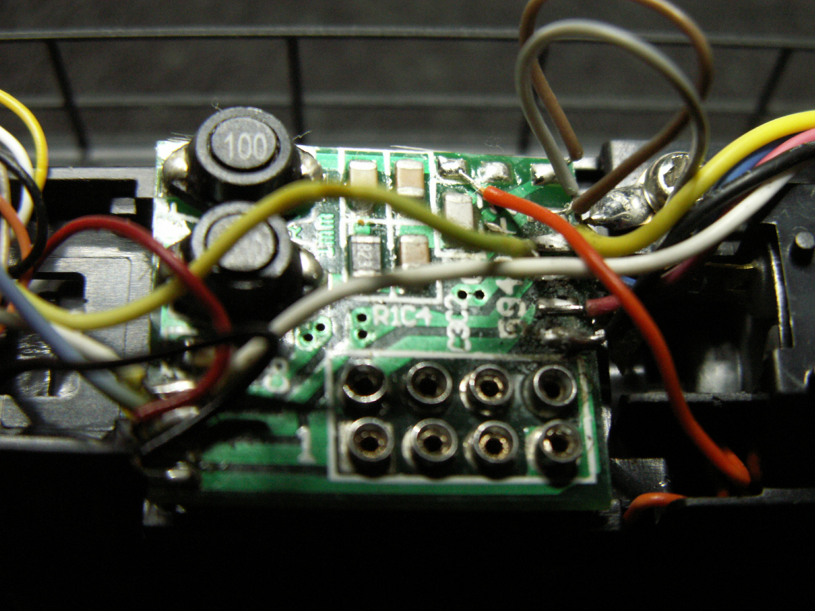

Pour la G1206 (gamme Expert), c'est plus compliqué. Les composants équipant la platine sont de type CMS rendant très difficile
le dessoudage. Je pense que je vais purement et simplement supprimer la platine et recâbler l'ensemble sur un connecteur
femelle.
