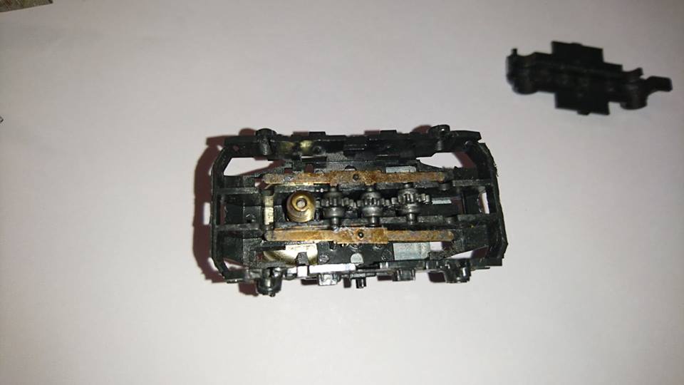

Et le plus important, le dessous du bogie moteur sans le carter protecteur.Si possible des photos bien nettes.
Avez vous testé la transmission comme je vous l'ai demandé, avec une pile ou avec le transfo ?
Appliquer les fils aux bornes du moteur (en jaune)
Bornes moteur Fobby.jpg (218.96 Kio) Consulté 11443 fois
A+, jm

Nous avons essayé avec un pile comme vous me l'avez conseillé et lorsque le bloc moteur/roue est en l'air ou sur le dos les roues tournent mais dès qu'il est posé les roues ne tournent plus et le moteur tourne dans le vide...

Messagepar le-bougnat » 07 Janvier 2019, 19:37
Derniers tests :
- Au niveau du moteur, la vis sans fin est-elle bien bloquée sur son axe ?
(Brancher la pile et tenter de bloquer le moteur).
si oui, passer à l'étape suivante
- Au niveau des essieux, contrôler la bonne "fixation" des roues dentées.
(D'une main tenir l'essieu, de l'autre essayer de faire tourner la roue dentée).
Si la roue dentée n'est plus solidaire de l'axe, bien "dégraisser" l'essieu et observer si elle ne serait pas fendue au niveau de la portée.
(Essayer de la déplacer sur l'axe pour mieux pouvoir l'observer).
Si cette action est possible, repousser la roue dentée alternativement d'un coté et de l'autre, faire une photo à chaque fois, merci
A+, jm

Bonsoir tout est bien dégraissé, essieux et roues dentées, mais les roues dentées malgré l'absence de fissures tournent librement sur les essieux.

Messagepar le-bougnat » 07 Janvier 2019, 21:19
Donc il reste une solution, en espérant que la portée ne soit pas trop usée.
Je ne connais pas votre "expérience" de modéliste, mais attention, soyez méticuleux.
Nous allons essayer de "recoller" ces roues dentées.
- bien nettoyer le centre de l'axe de l'essieu où devra se trouver la roue dentée
- sauf s'il est déjà strié, avec un abrasif fin de carrossier (à l'eau), rayer légèrement le centre de l'axe
- positionner la roue dentée au centre de l'essieu, au besoin la reposer sur le bogie pour vérifier le centrage.
(si possible repérer sur l'axe sa position idéal au moyen d'un feutre indélébile)
- déplacer la roue dentée en buter vers un coté
- déposer une petite goutte de cyanolit
(faire glisser une goutte sur un bout de plastique et venir en chercher avec un cure dents)
- ramener la roue dentée dans sa position normale
- ne plus toucher pendant quelques minutes
Idem pour le deuxième essieu.
Bien nettoyer les roues avec de l'alcool à bruler ou de l'essence C (surtout pas F)
Avant de remonter le bogie, bien dégraisser tout cela, nettoyer les lamelles de contact, si nécessaire les relever un peu.
La position idéale, elles doivent "soulever" les essieux mais s'enfoncer lorsque la locomotive est sur les rails.
Remettre la pointe d'une aiguille d'huile ou de graisse (pour plastique) sur tous les engrenages
Cela reste un bidouillage qui peut sauver la situation sans trop dépenser, rapport au peu de valeur de cette petite machine.
Dernier point, ne pas lui demander de tracter trop de véhicules...
Remonter, essayer...
A+,jm

Bonsoir, nous avons suivi vos conseils à la lettre et le train roule parfaitement!! merci infiniment de votre aide!!!
