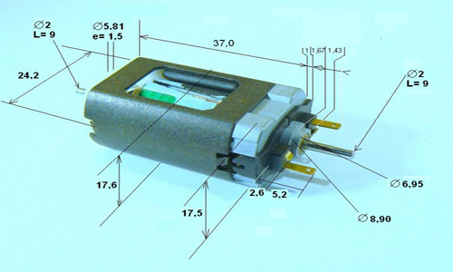

Le moteur de mon 63000 ROCO ref 43468 (années 80) donne des signes de faiblesse. Il n'avance plus normalement. Je voudrais savoir par quel type de moteur je pourrais le remplacer (vitesse normale et puissance). J'ai bien vu une vidéo sur youtube avec un moteur maschima mais pas d'autres références. Alors peut être l'un d'entre vous a fait cette opération.

Le moteur a peut-être simplement besoin d'être nettoyé et graissé ou les charbons sont peut-être à changer ?

Je pense que la réf 85009 du tableau suivant correspond à ta demande :
Moteurs ROCO Espace Rails.jpg (338.3 Kio) Consulté 5974 fois
Au cas où tu souhaites une autre motorisation que celle d'origine, voici les mêmes infos que mes archives + des côtes tirées de l'excellent site Limousin Modélisme ça ne s'invente pas :
moteur Roco cage ouverte.jpg (91.3 Kio) Consulté 5974 fois
moteur Roco can ouvert.jpg (79.16 Kio) Consulté 5974 fois

Tu peux trouver ce moteur sur le site RenovTrain
