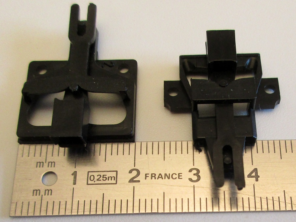

Possédant une jolie rame de sept voitures neuves mistral 69 au 1/100è « vieux Jouef » des années 70, je souhaiterai couper les attelages et installer des attelages à élongations.
A ma grande déception, les boîtiers Roco et ceux de la marque « makette » ne vont pas.
Auriez vous d’autre modèles âme conseiller face à cette situation ?
Merci d’avance à ceux qui prendront les temps de me répondre,
Amicalement Phil,

Bonsoir Phil,
Tu peux peut-être t'inspirer et adapter suivant ces quelques variantes et autres idées. Chez Roco, il existe 2 modèles d'e système à élongation avec boitier NEM pour tête d'attelage. Le modèle sur ta photo qui porte la réf 40344 est commercialisé pour les wagons à 2 essieux dont la longueur est supérieur à 140 mm, et 170 mm pour les wagons à bogies. La seconde réf est la 40343 qui est prévu pour les véhicules à 2 essieux jusqu‘à 140 mm de longueur. Des photos que je viens de faire un peu à "l'arrache" pour que tu visualises mieux les différents encombrements et dégagements :

Messagepar c.delarnaque » 20 Avril 2023, 06:26
Complément d'infos : sans connaître précisément l'espace disponible sous le châssis de tes voitures Mistral, un bon bricolage sur le site de François. Pour le positionnement du dispositif d'attelage :
(4) Notice de pose.jpg (173.41 Kio) Consulté 7677 fois
Au minimum sur une extrémité d'au moins une voiture pour l'attelage avec une machine. Pour le reste de la rame, même si la hauteur n'est pas NEM pour te faciliter le boulot, il faut qu'elle soit identique pour toutes les voitures de la compo. Petit inconvénient de cette solution : circulation de la rame "indéformable" sans pouvoir y incorporer d'autres véhicules.

Messagepar railclubvierzonnais » 24 Avril 2023, 21:35
petit attelage Makette en coupant tirant frein gris plastique ça devrait passer
