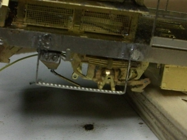

Simplement j'ai remarqué que les tenons sont mince pour faciliter leurs coupe, quant on doit plier a 180 ° ils ont l,épaisseur de la plaque.
Je compte recommencer les marchepieds pour être conforme.

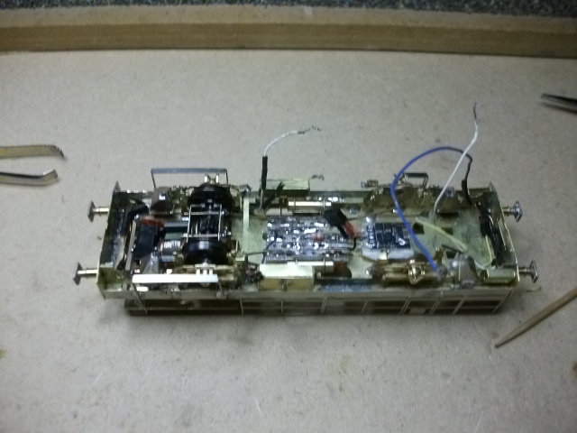

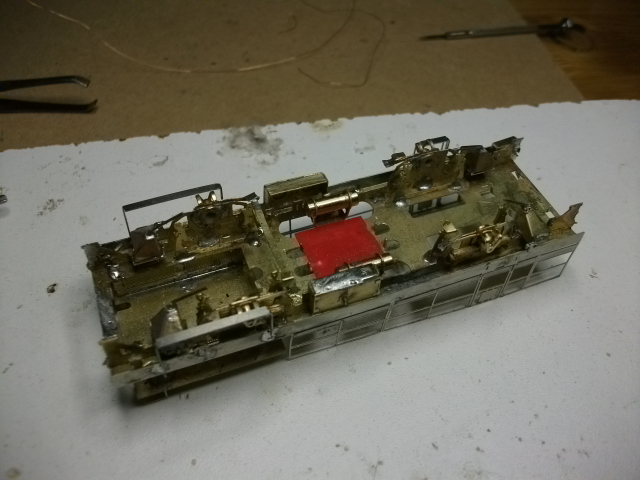

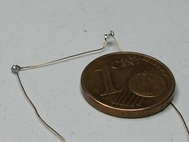

J'ai démonté les traverses, après nettoyage je recommence les feux. Cette fois je fait des connections en série.
Après un montage libre, essais de mon décodeur, contre toute attente il fonctionne toujours. ESU c'est vraiment le top !
Je suis tenté par le pack de réserve de marche, encore trois fils de plus, et où le placer ?
A bientôt la suite. Jacques

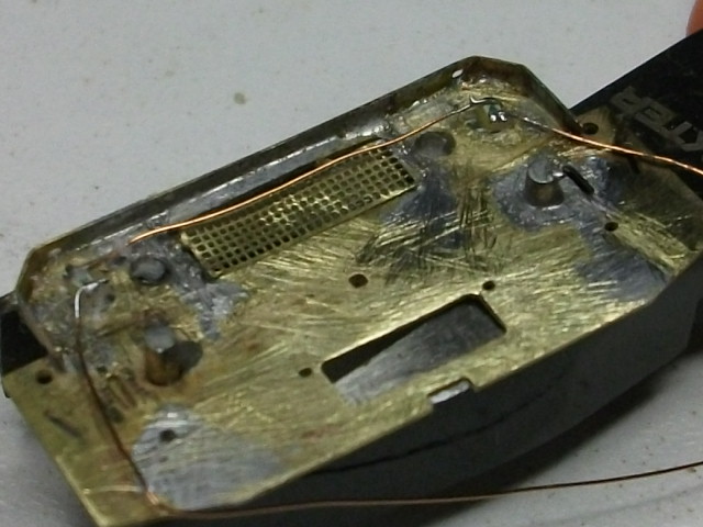

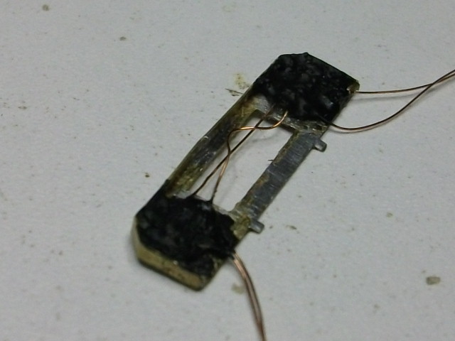

Sur la photo précédente vous avez remarqué l'isolant rouge, lorsque l'on coupe les pattes de la résistance le centième de mm qui dépasse fait court circuit avec le métal du plateau. Donc plus de résistance et plus de leds.J'ai mis du temps à comprendre!!!
A+ JH

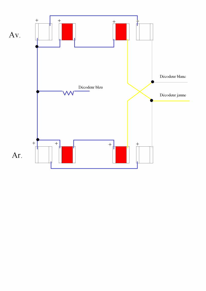

Messagepar JH » 04 Décembre 2014, 02:10
Caramba!!!! encore raté..........
J'ai câblé mes leds selon le plan ci-joint, les leds blanche ne s'allume pas, ni en avant, ni en arrière.
Prise séparément c'est OK tout fonctionne, blanc, rouge, avant, arrière.
Mais avec le branchement blanc avant et rouge arrière les feux blanc ne s'allume pas, dans les deux sens de marche.
Encore plus fort: le branchement des seul feux blanc avant et arrière marche .
Moi rien comprendre! Quel est la c......e que j'ai faite?

Messagepar alain.trinquet » 04 Décembre 2014, 12:26
JH a écrit:Moi rien comprendre! Quel est la c......e que j'ai faite?
C'est une erreur classique quand on connecte des leds de couleurs différentes en parallèle.
Les tensions directes des leds (tension de fonctionnement) dépendent de leur couleur :
  • environ 1.8Volt pour les rouges
  • environ 3.5Volts pour les blanches
Si des leds rouges et blanches sont connectées en parallèle, seules les leds ayant la tension directe la plus faible s'allument. C'est le cas ici : seules les leds rouges s'allument mais pas les blanches car la tension d'environ 1.8Volt par led n'est pas suffisante pour qu'elles s'allument.
Le problème vient du fait que tu n'as utilisé qu'une seule résistance qui est commune pour les 4 feux (les 4 couples de leds).
Tu peux :
  • soit mettre une résistance commune pour les feux avant et une autre résistance commune pour les feux arrière
  • soit mettre une résistance pour chaque feu
Le mieux est d'utiliser une résistance pour chaque feu. Cela permettra en plus de choisir les luminosités pour chacun des 4 feux car les caractéristiques des leds blanches et rouges sont souvent assez différentes.
Comme tu n'as pas beaucoup de place et si tu peux le faire, des résistances CMS seraient idéales dans ton cas.
