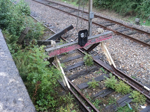

Je regarde régulièrement l'avancée de tes travaux sans prendre le temps de poster sur ton fil. Compliments pour ton boulot, j'aime bien la patine et la sobriété du décor (sans surcharge). Je verrais bien un heurtoir métallique (profilé rail) sur la première voie du bas :
- heurtoir-jpg.jpg (152.77 Kio) Consulté 16634 fois

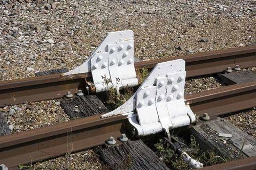

et des taquets d'arrêt (avec serrures Bourré) sur la seconde voie ainsi que sur celle du fond :
- Taquets d'arrêt.jpg (49.45 Kio) Consulté 16634 fois
Je placerais les taquets d'arrêt de façon à ce que les roues de l'essieu soient calées avant que les tampons heurtent le fond de décor (en choisissant comme référence la longueur la plus défavorable parmi les engins moteur du parc).
