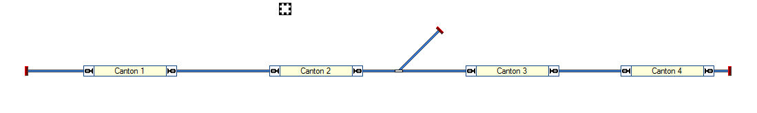

Je viens de me mettre à la confection de trajets. Je travaille avec TC gold version8. Tous mes cantons et aiguillages sont rétrosignalés avec du matériel Lenz. Je me pose une question et j'ai un petit problème. Quelqu'un pourrait-il me donner un petit coup de main ?
1/ Quand je programme un trajet entre 2 cantons successifs (cantons 1 à 2 ou 3 à 4), tout fonctionne correctement. Mais lorsque j'essaye de faire un trajets entre 2 cantons avec une aiguille entre les 2, cela ne marche pas ( cantons 2 à 3 par exemple) !
2/Comment doit-on faire pour enchainer plusieurs trajets. Doit-on faire une sélection de trajets ou une séquence de trajets. Dans l'une ou l'autre des solutions, comment doit-on s'y prendre ? J'ai essayé de plusieurs façons, mais cela ne fonctionne pas !

- Vérifier si tous tes cantons et aiguilles ont bien une adresse
- Pour enchainer deux trajets, le plus simple c'est dans le trajet 1 mettre comme successeur le trajet 2
- La séquence de trajets c'est un peu comme si tu avais plusieurs trajets qui s'enchainent
- la sélection c'est différent, dans la liste que tu fais il y aura un des trajets qui partira (suivant ce que tu lui paramètre) mais pas tous.
NB:comment tu t'y prends pour faire un trajet?

Pour établir un trajet, je procède comme suit :
- j'ouvre le dispatcher, passe en mode édition et clique en haut et à droite sur l'icone : prendre sur le schéma des cantons
- je clique sur le canton de départ et lui assigne la petite flèche verte.
- je clique ensuite sur les tronçons de voie et cantons du parcours
- je clique enfin sur le canton d'arrivée et lui assigne le petit symbole orange
- je positionne un loco sur le canton de départ
- je repasse en mode normal et clique sur le démarrage du trajet
Dans ce cas tout fonctionne normalement et sans encombre. Dès qu'il se trouve une aiguille dans le trajet, ce dernier refuse de démarrer, sauf dans 2 cas ! Je n'y comprend rien.
