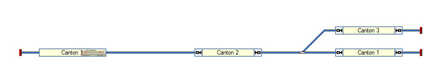

Quelqu'un a-t-il déjà trouvé une solution à ce petit problème ?
Schéma
Je souhaite réaliser un trajet qui parte du canton 1 pour arriver au canton 3, en pensant par le canton 2 automatiquement. J'ai déjà effectué un trajet de 1 à 2 et de 2 à 3.
Merci par avance et bonne journée

Bonjour, il y a deux cantons 1 c'est donc difficile à comprendre...en utilisant un successeur (à inscrire dans l'onglet successeur des propriétés du trajet) à la fin du 1er trajet, cela doit fonctionner.

2/ méa culpa, j'ai inséré dans mon post le mauvais schéma. En fait, il n'y a qu'un canton portant le numéro 1. Si je fais le départ d'un canton 1 vers un autre puis rebroussement vers un 3ème, le premier bout de route se déroule normalement, mais au moment d'attaquer le 2ème : plus rien ne se passe.
