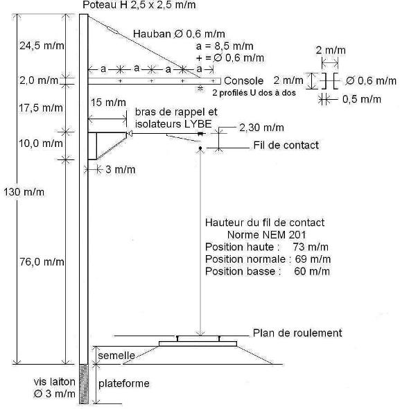

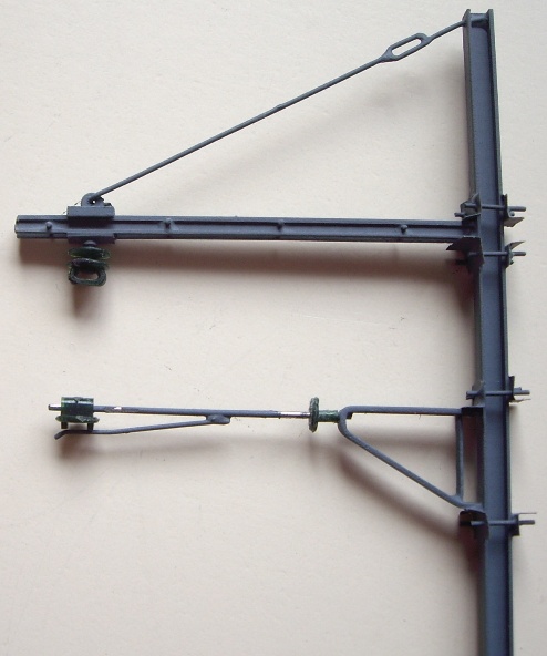

Sans base de documents ni plans au départ, j’ai simplement reporté en HO les dimensions réelles des poteaux en poutrelles H qui équipent la ligne traversant ma commune : 200 m/m x 200 m/m soit au 1/87 : 2,2989 m/m (arrondi à 2,30 m/m). Par soucis d’économie (pour ménager la trésorerie de l’Amicale), il est décidé que le profilé H (3 m/m x 3 m/m) en réserve au club ferait l’affaire. Mais pour mon compte personnel, j’ai acheté du profilé H de 2,5 m/m par 2,5 m/m chez : http://www.letrainmagique.com/index_materiaux.htm . Pour m’affranchir de la hauteur, j’ai adopté la côte du poteau nylon LYBE (130 m/m socle compris) et soudé les différents éléments suivant le dessin ci-dessous :
La console est composée de 2 profilés en U de 2 m/m x 0,5 m/m montés dos à dos obtenus à partir de profilé en U de 2 m/m x 1 m/m (diminué à la lime à 0,5 m/m). Pour relier les 2 parties, percer les repères " + " au diamètre du fil choisi sans oublier d’insérer la pièce plastique (LYBE dans ce cas)réunissant le hauban et l’isolateur du porteur principal.
La console d’antibalançant est obtenue à partir d’un profilé en U de 2 m/m x 1 m/m (ramené à 0,5 m/m) par pliage sur un gabarit en bois.
Le maintient du poteau dans la plateforme du réseau est assuré par une vis laiton diamètre 3 m/m soudée à la base du poteau. Sa longueur dépend de l’épaisseur de la plateforme.

Il faut aussi concilier les divers débattements de pantographes des engins modèles (en fonction du fabricant et de la force du ressort) tout en respectant les côtes de la norme NEM 201 : http://www.morop.org/fr/normes/nem201_f.pdf et ne pas oublier le débattement latéral de part et d’autre l’axe de la voie (2,50 m/m).

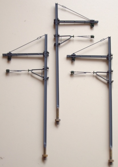

Un coup de peinture avant mise en place :

Messagepar agent 001 » 15 Août 2009, 22:59
Joli travail !
Ca me rappelle le travail entrepris par notre ami Pascal, de Tours.
De ton côté, tu as pris le parti de conserver quelques pièces d'origine JV et tu t'en es fort bien sorti, car le mariage avec le reste des pièces de ton poteau est très réussi.
Chapeau !
Enfin, tu n'as quasiment rien récupéré du JV et on aperçoit largement ton travail perso sur mat, console, hauban et triangle de suspension de la caténaire.
Vivement leur mise en situation définitive !;)

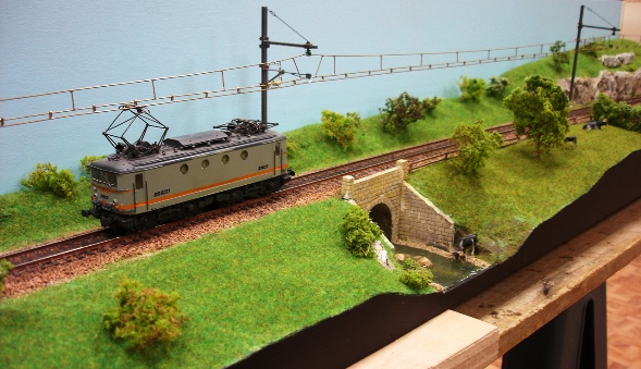

Merci de ton appréciation Marc. Ces poteaux équipent un diorama réalisé par le club en Septembre 2008, vendu et installé dans le hall d'accueil de l'entreprise Colas Rail (division caténaire) d'Ambérieu en Bugey. La seule photo que je possède (prise au club, avant livraison) :

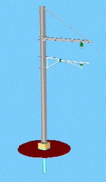

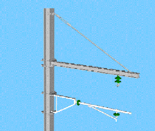

Messagepar PREUX Rolland » 16 Août 2009, 14:37
Rebonjour,
J'ai déja dessiné un poteau de support de caténaire type H 1500V SUD-EST, ceci est une ébauche car je n'ai pas les dimensions exacte des profilés.
Le mat est en H de 4x4 mm long de 131 mm.
Les deux traverses en U de 2x1 long de 48 mm.
le support de traverse en fil de Ø 0.5 mm.
le support de console en plat de 1.2x0.5 mm.
la console principale en fil de Ø 1 mm.
la console secondaire en fil de Ø 0.6 mm.
les équerres de fixation sur le mat sont en cornière de 1x1 mm à l'arrière et de 2x1 mm à l'avant.
Une vis en laiton M3 est soudée sur le mat, celle-ci est fendue sur 4 mm et encastrée à l'intérieur du mat.
Le socle en béton serait coulé en plomb directement sur le poteau fini avec un moule reposant sur la platine de 8x8 mm servant de base pour consolider le tout. Une goupille en fils aurait au préalable tenu la vis sur le mat avant soudure.
les isolateurs sont pour le moment en gestation quand à comment en confectionner simplement et efficacement!
Le tendeur du support de traverse est simplement évoqué par la coupure du fil principale et la soudure de deux petits fils de Ø 0.3.
tout ceci n'est qu'une étude préliminaire que je pourrai pousser plus en avant avec des dimensions correcte de ces poteaux...
Je pourrai communiquer tous ces plans à tout les amateurs qui le désireront.
salutations.
