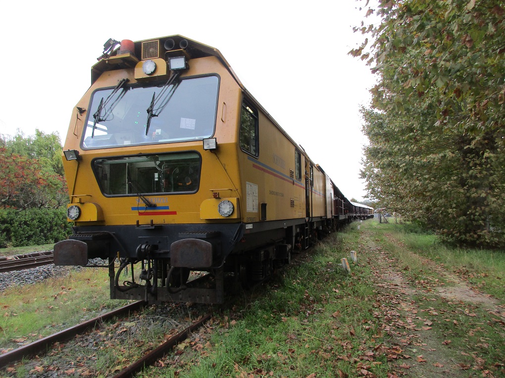

Sous traitant pour la SNCF, elle a déjà traité la partie Libourne – Ste Foy la Grande et doit poursuivre le travail entre Ste Foy et Bergerac d'ici fin Octobre. Cet ensemble de 11 éléments inséparables répartis sur 28 essieux intervient au cours de la première année suivant la mise en service de nouvelle voie :
(02) Rame GRIZZLY 102.jpg (403.83 Kio) Consulté 11077 fois

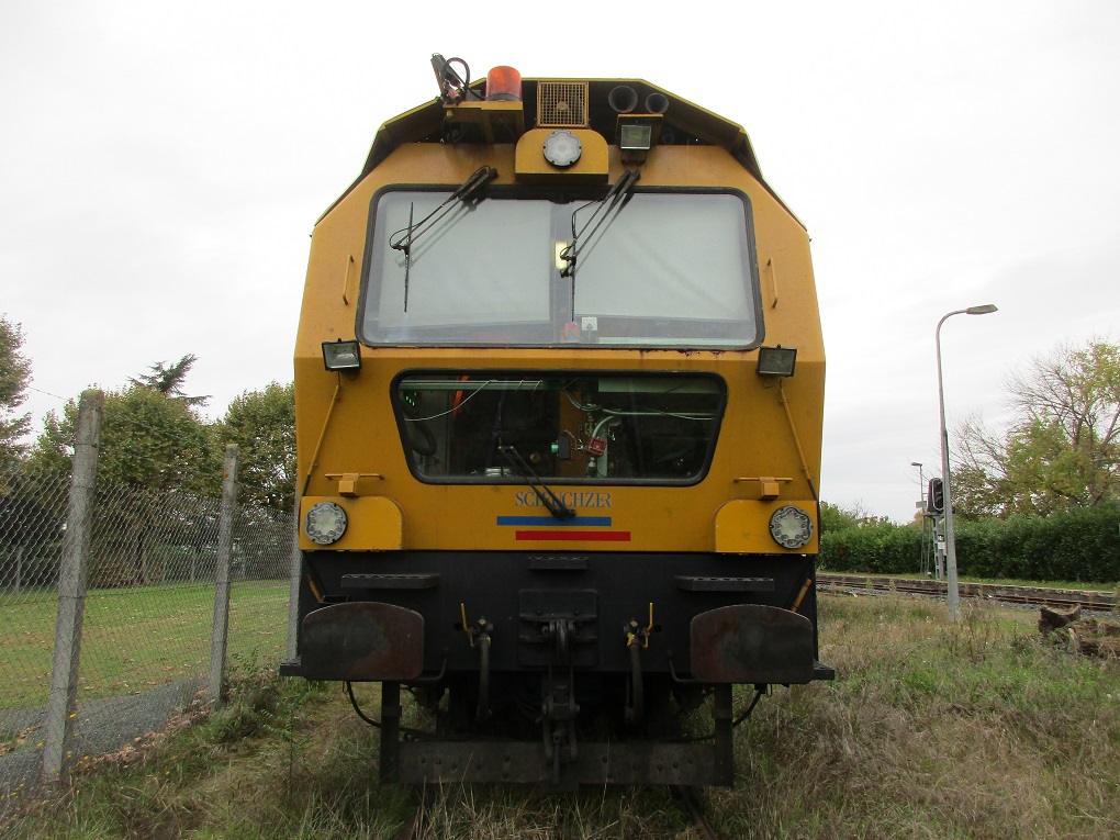

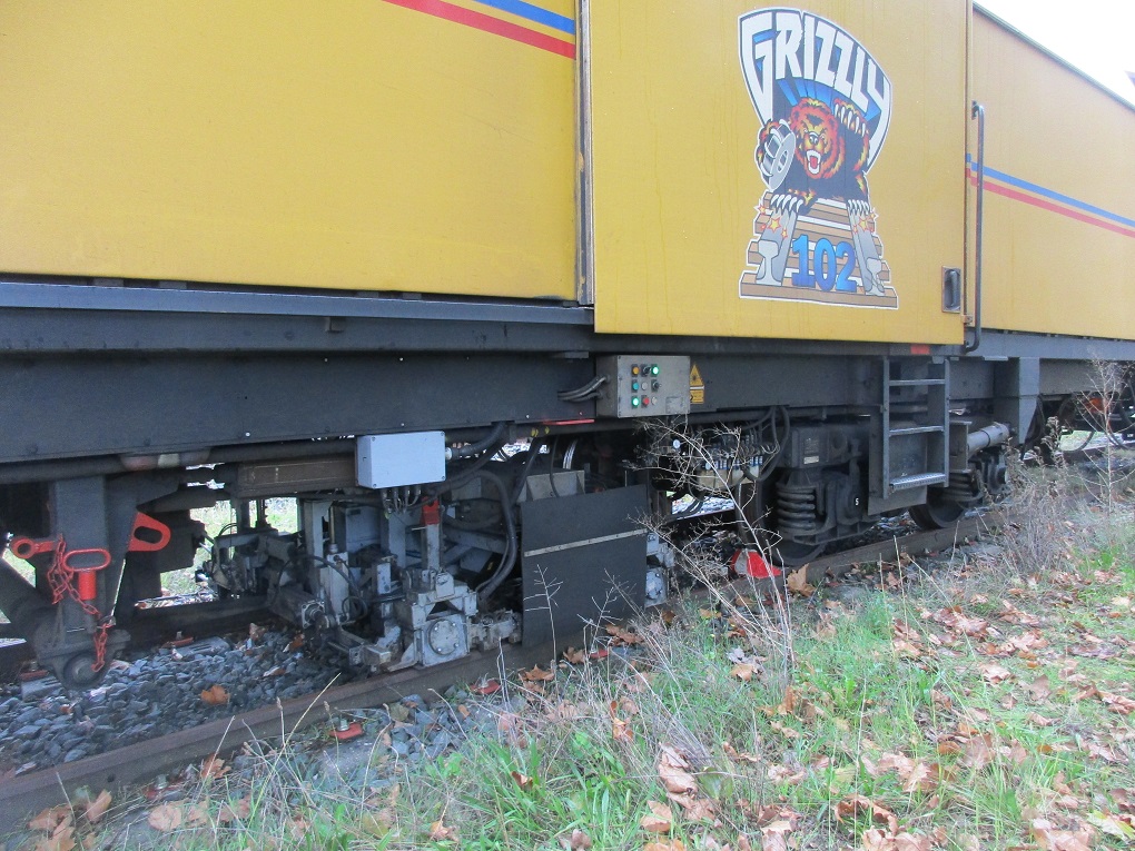

Sur le chantier actuel, elle enlève par meulage la couche décarburée du rail neuf. La suppression de cette couche de protection dure (sortie d'usine) élimine les défauts de fabrication ainsi que les microfissures provoquées par écrasement aux passages des circulations tout en améliorant les caractéristiques générales de résistance du rail. En évoluant, ces cassures provoquent des infiltrations d'eau qui entraînent à leur tour l'apparition de corrosion et de rouille. Les instruments d'analyses et de mesures sont disposés dans les éléments d'extrémité. Ici l'extrémité 1 :
(03) Extrémité 1 Rame GRIZZLY 102.jpg (368.86 Kio) Consulté 11077 fois

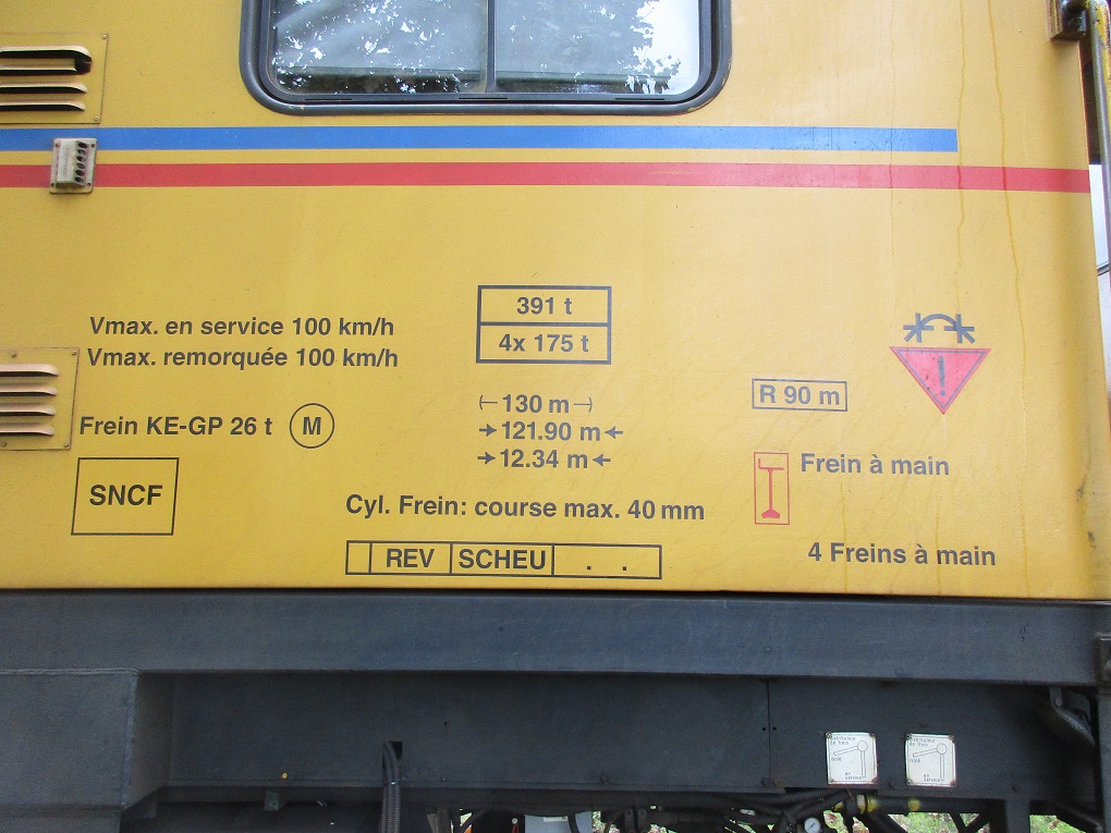

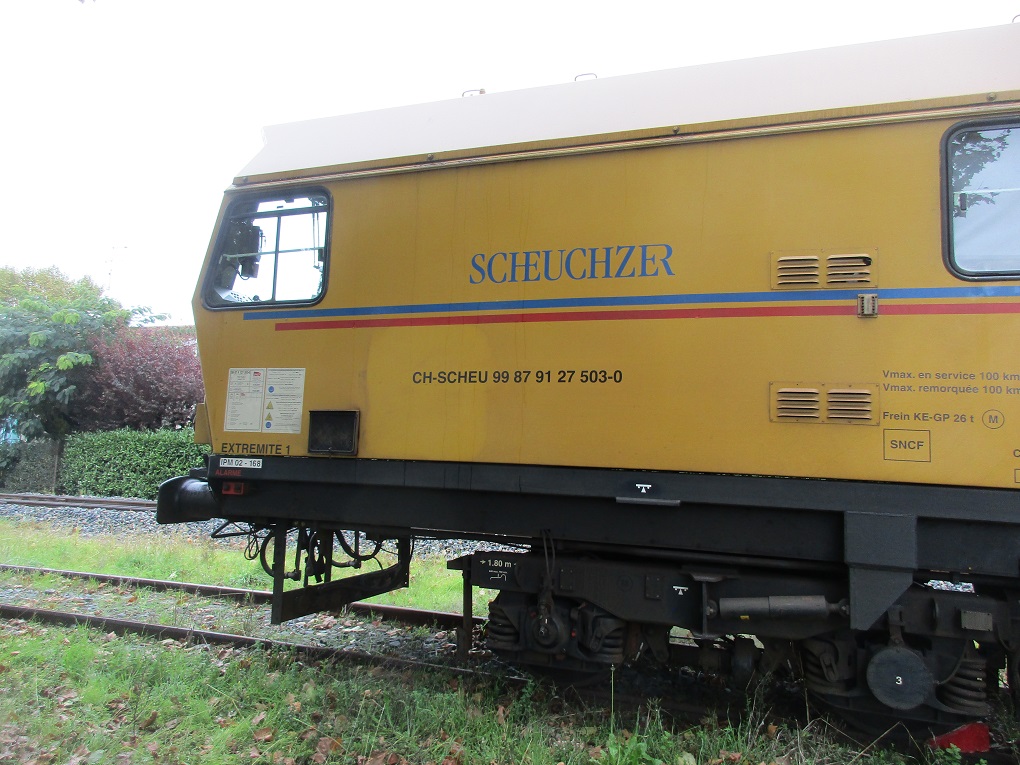

Les inscriptions sur l'extrémité 1 :
(04) Extrémité 1 Rame GRIZZLY 102.jpg (275.31 Kio) Consulté 11077 fois
(09) Extrémité 1 Rame GRIZZLY 102.jpg (267.99 Kio) Consulté 11077 fois

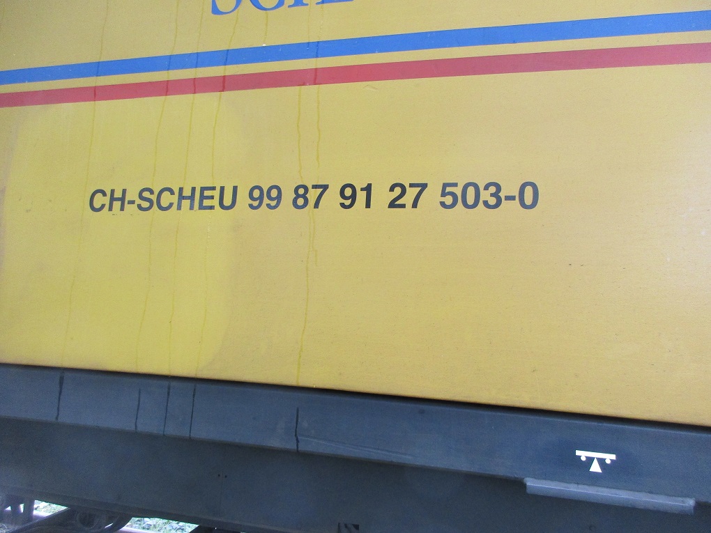

L'immatriculation de la rame :
(05) Immatriculation Rame GRIZZLY 102.jpg (228.44 Kio) Consulté 11077 fois

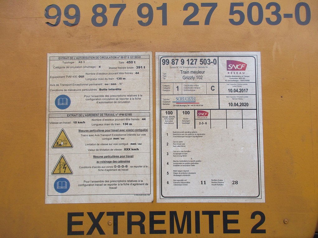

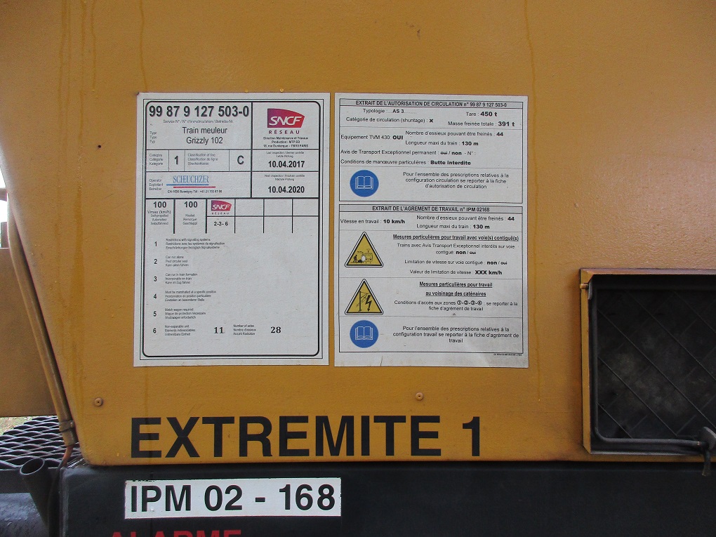

L'extrait de l''autorisation de circulation, l'extrait de l'agrément de travail et l'année de construction :
(06) Autorisation circulation Rame GRIZZLY 102.jpg (286.54 Kio) Consulté 11077 fois
(07) Agrément travail Rame GRIZZLY 102.jpg (358.49 Kio) Consulté 11077 fois

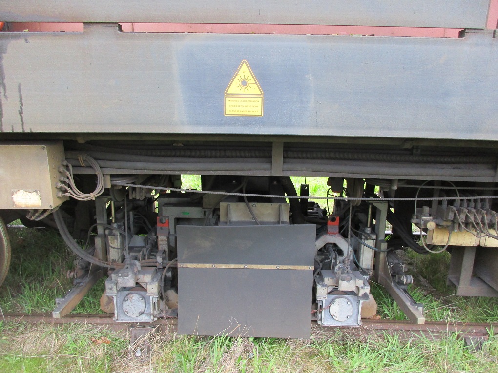

Entre les deux bogies de cette première unité se trouve un ensemble d'auscultation dont les capteurs permettent de modifier en permanence la position des appareils de meulage en fonction des paramètres relevés sur la voie :
(10) Chariot auscultation Rame GRIZZLY 102.jpg (347.62 Kio) Consulté 11075 fois

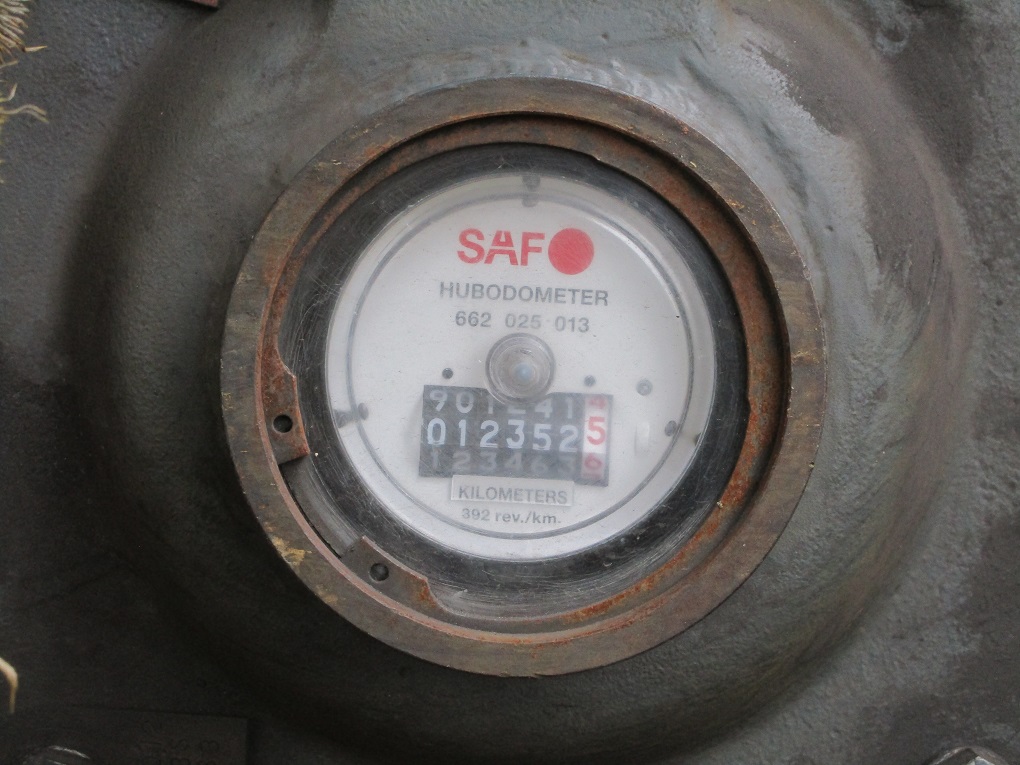

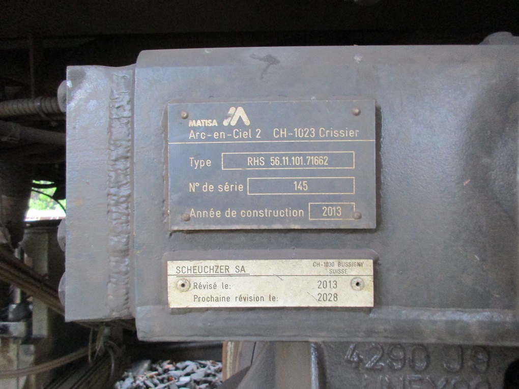

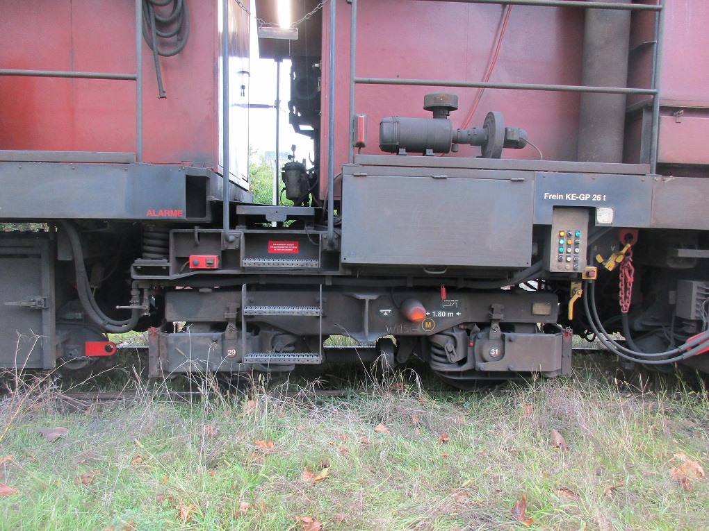

Sur le second bogie de l'extrémité 1, la roue n° 7 est équipée d'un hubodomètre :
(11) Essieu 7 Rame GRIZZLY 102.jpg (325.5 Kio) Consulté 11075 fois
(12) Hubodomètre Rame GRIZZLY 102.jpg (237.61 Kio) Consulté 11075 fois

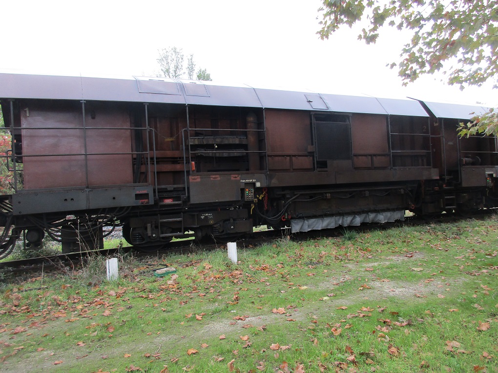

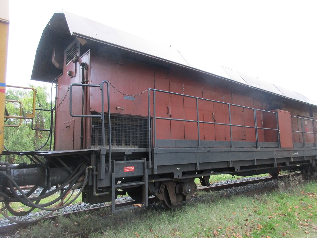

Derrière l'extrémité 1 se trouve un wagon à deux essieux :
(13) Wagon 2 essieux Rame GRIZZLY 102.jpg (271.8 Kio) Consulté 11075 fois

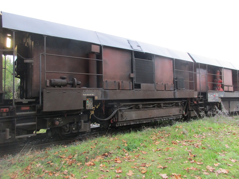

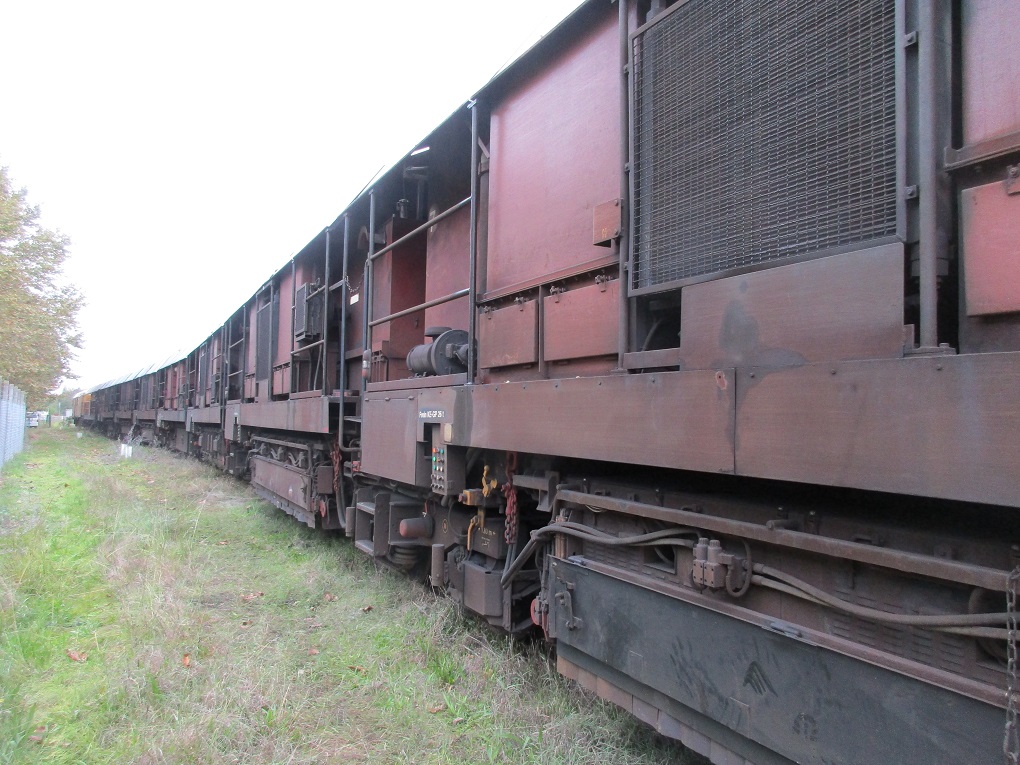

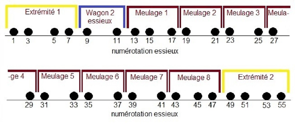

Viennent ensuite les véhicules de meulage avec une disposition particulière sur les essieux. Côté gauche du sens de la marche, de l'extrémité 1 vers l'extrémité 2, les roues sont numérotées de 1 à 55 sur chacun des 28 essieux (chiffres pairs pour les roues côté droit). Toujours à partir de l'extrémité 1 et après le wagon à deux essieux, la caisse de la première unité de meulage :
(14) Meulage 1 Rame GRIZZLY 102.jpg (338.19 Kio) Consulté 11075 fois
Elle repose sur un bogie (à gauche) et prend appui sur le demi-bogie suivant (à droite), l'autre moitié supportant le second véhicule de meulage. Et ainsi de suite, un bogie commun à deux caisses, jusqu'au huitième wagon de meulage (côté extrémité 2) qui reprend la disposition du premier élément. Pas sûr d'être bien clair, donc si un petit croquis peut aider à la compréhension :
(15) Disposition caisses et n° essieux.jpg (98.66 Kio) Consulté 11075 fois

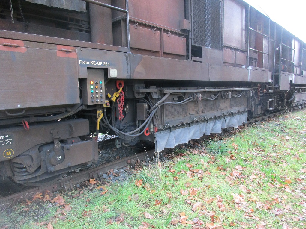

Les opérations de meulage ont lieu de nuit à une vitesse d'avancement comprise entre 3 et 5 km/h. La rame dispose de 82 meules à granulométrie variable capables de supprimer 3/10 ème de matière par passage. Des pare-étincelles sont situés au droit des unités de meulage et le relevage des meules s'effectue par commande automatique dès que la vitesse d'avancement est inférieures à 2,8 km/h :
(16) Pare étincelles Rame GRIZZLY 102.jpg (376.14 Kio) Consulté 11075 fois

Autres vues de la rame :
(17) Rame GRIZZLY 102.jpg (290.64 Kio) Consulté 11075 fois
(18) Rame GRIZZLY 102.jpg (294.17 Kio) Consulté 11075 fois

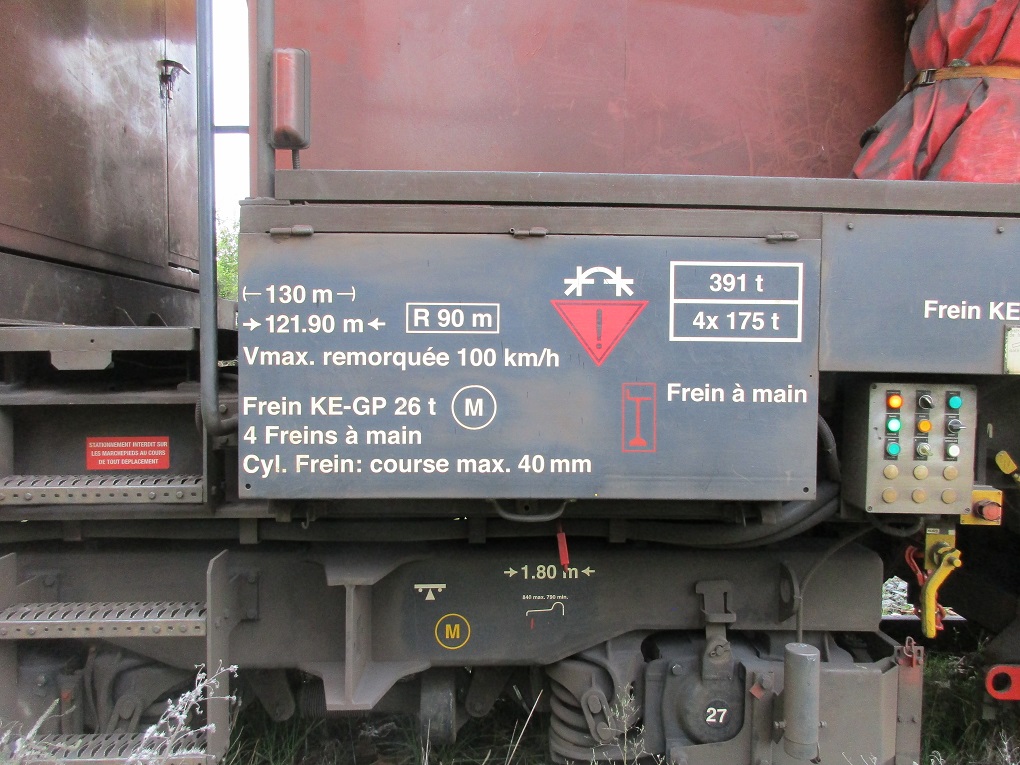

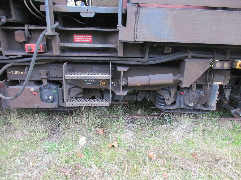

(19) Bogie Rame GRIZZLY 102.jpg (278.58 Kio) Consulté 11075 fois
(20) Bogie Rame GRIZZLY 102.jpg (364.15 Kio) Consulté 11075 fois
(21) Bogie Rame GRIZZLY 102.jpg (406.27 Kio) Consulté 11075 fois

ainsi que les mêmes immatriculation, autorisation de circulation et agrément de travail que sur l'extrémité 1 :
(24) Rame GRIZZLY 102.jpg (350.84 Kio) Consulté 11075 fois

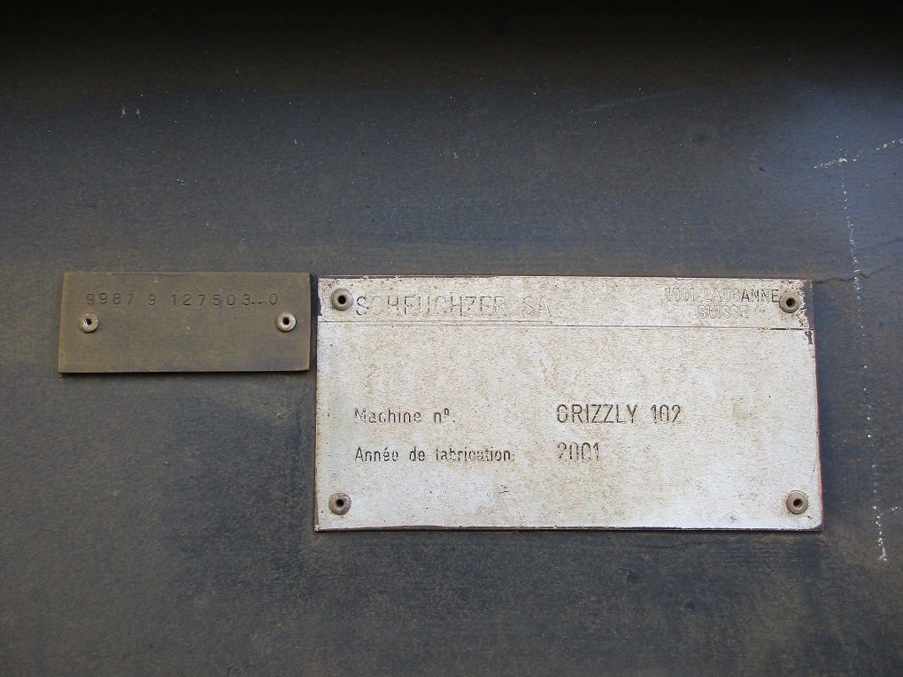

La plaque constructeur avant de terminer par une photo de face de l'extrémité 2 :
(25) Plaque constructeur Rame GRIZZLY 102.jpg (256.46 Kio) Consulté 11075 fois

Des précisions auraient également été bienvenues sur le compteur kilométrique installé sur la roue 7 : ce type d'appareil est par exemple monté sur les semi remorques routières ou remorques agricoles susceptibles d'être attelées à différents véhicules tracteurs (flotte d'entreprise, cuma, agences de location). Pour l'entretien du matériel entre autre, cela permet de connaître les kilomètres parcourus indépendamment de ceux de l'engin moteur. Quelle est son utilité sur la GRIZZLY 102 :
- absence d'indicateur kilométrique dans les postes de conduite des extrémités 1 et 2,
- pour la facturation des parcours effectués lors des opérations de meulage (même si un contrat est passé entre l'entreprise et la SNCF ?),
- pour les révisions et visites périodiques ?
