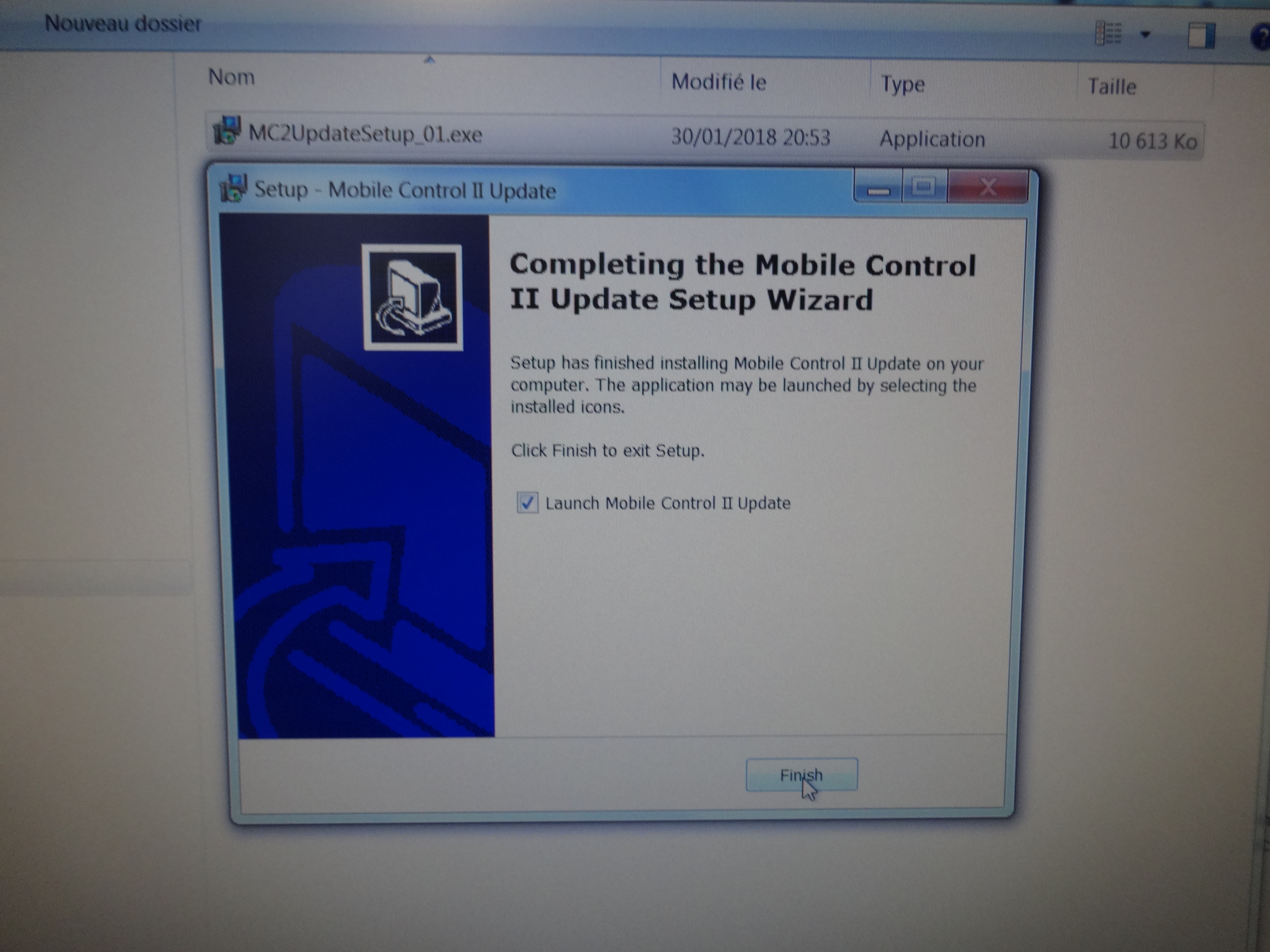

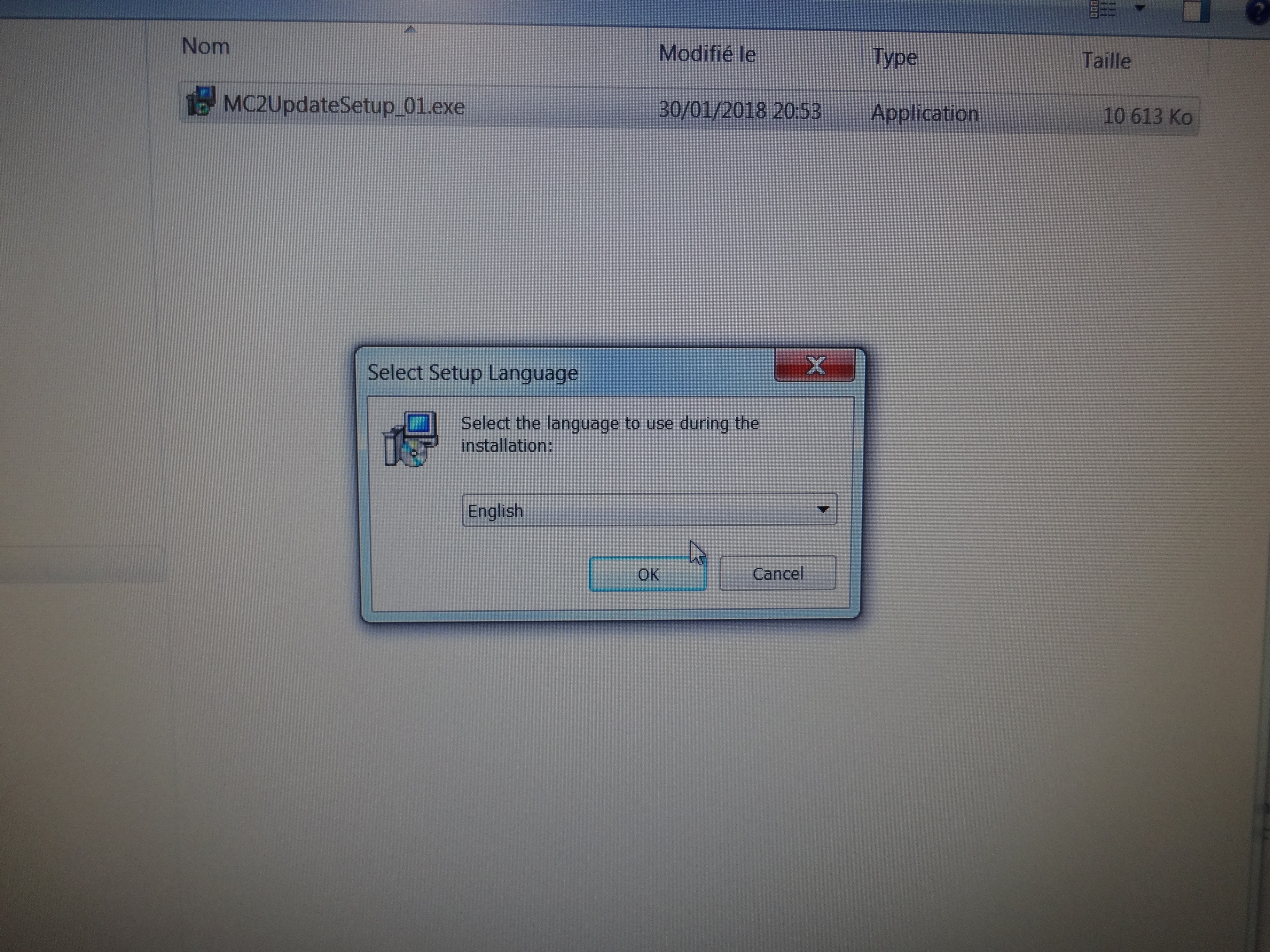

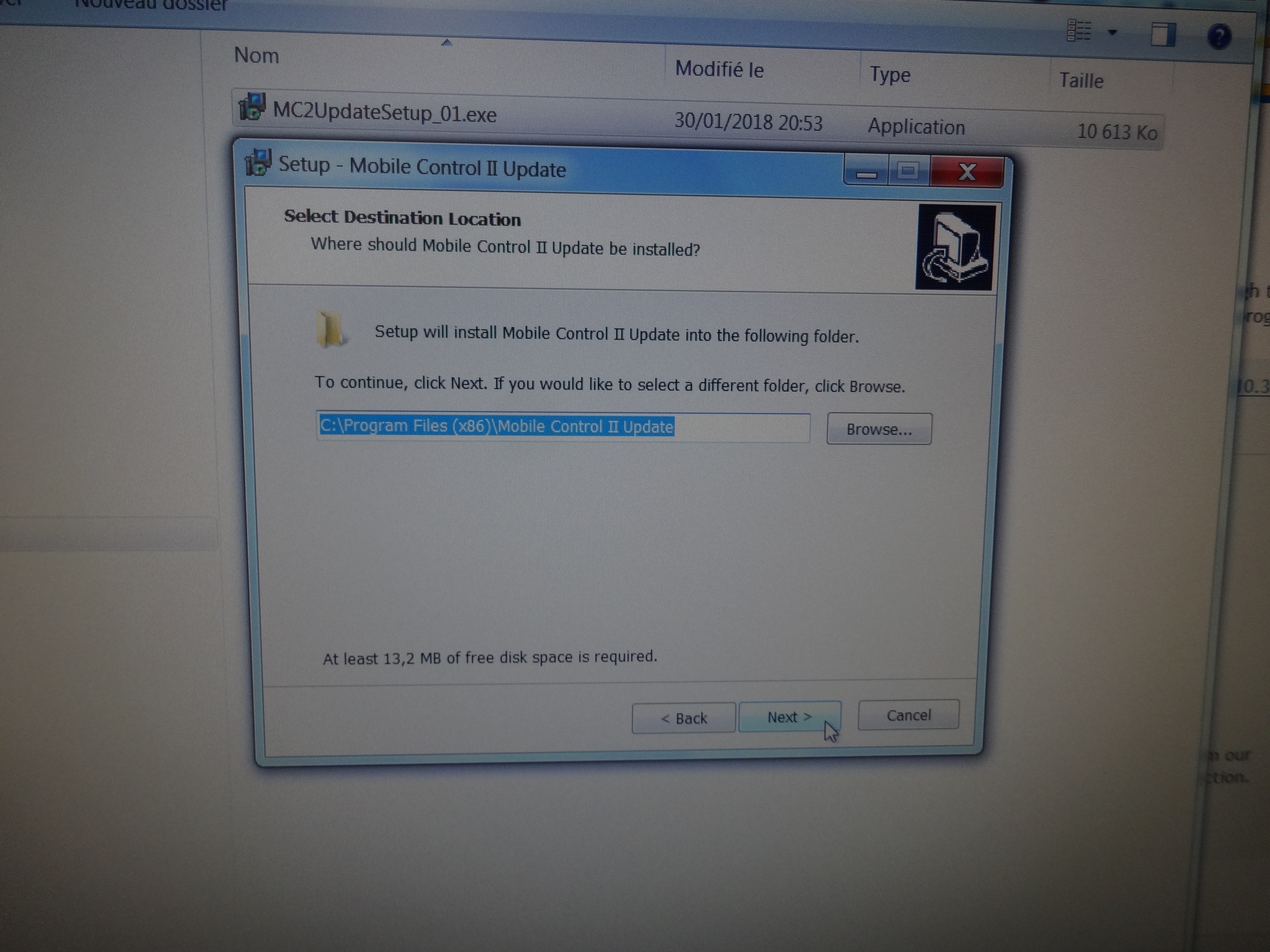

Dès la mise à jour stockée sur un PC (en programme files sous c) lancez l'exécutable en suivant les icones ci dessous
Au final vous obtenez la fenêtre suivante

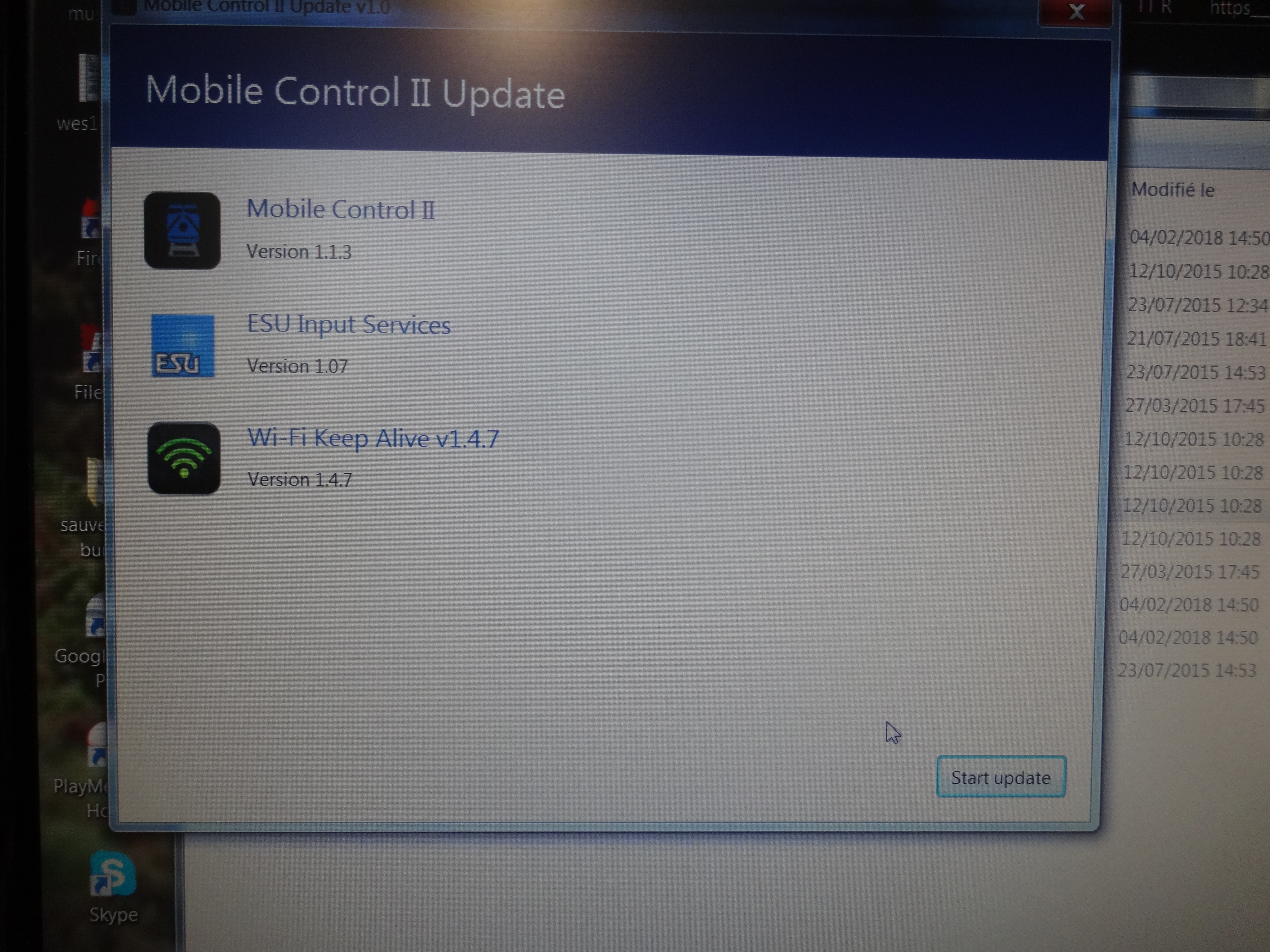

La physonomie de cet écran a maintenant changé car l'onget en bas à droite est devenu surbrillant nous sommes donc raccordés

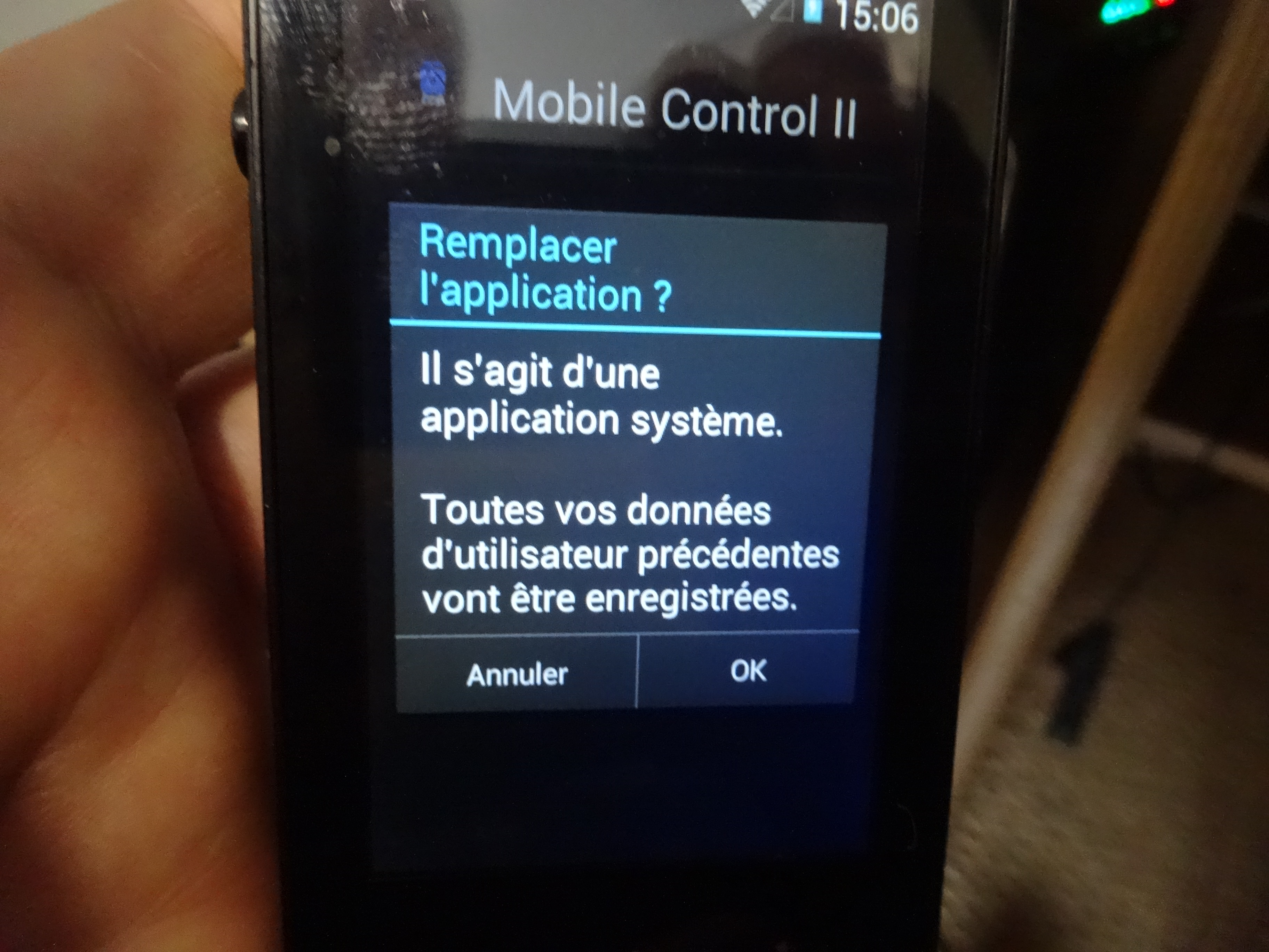

Lancez alors la mise à jour en deux temps regardez pour celà les captures d'écran ci dessous
Deux messages de ce type apparaitront sur l'écran de votre PC et ces derniers vont apparaitre sur l'EMC2 et c'est sur cette derniere que vous allez les actez. Notez que ceux ci seront en Francais sur votre EMC2 à condition que vous ayez mis votre EMC2 en langue francaise ce qui n'a rien à voir avec l'appli Esu qui elle n'est disponible qu'en Anglais ou Allemand
