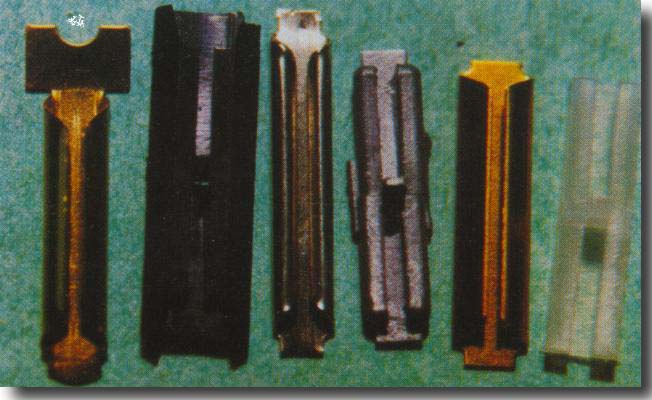

On distingue deux grandes familles d'éclisses, les métalliques et les isolantes.
Les éclisses métalliques :Nous laisserons les compteur de rivets qui vont vous parler des éclisses qui sont proches de la réalité, à souder sur chaque rails (non merci), ces dernières étant fabriquées par nos artisans.
Il faut résumer "le marché industriel de l'éclisse" à trois fabricants : Jouef, Roco, Fleischmann. Je ne vous ferai pas attendre plus longtemps, sans aucune hésitation choisissez des éclisses Roco, se sont de loin les mieux (fiabilité dans le temps sans contestation), et tant pis pour les compteurs de rivets (les autres) qui vous diront : je mets des éclisses de la même marque de les voies. Moi je vous dis vous pouvez panacher, une voie Jouef peut très bien recevoir une éclisse Roco...
Le seul point positif que je pourrais donner à l'éclisse Jouef provient des deux petites pattes qui doivent se rabattre de chaque coté du rail dans lequel l'éclisse se trouve encliquetée, en effet celles-ci permettent de souder le petit fil d'alimentation dont je vous ai parlé plus haut.
Attention, chez Roco différents types d'éclisses métalliques existent en fonction du code de la voie (il existe même une éclisse de raccordement entre la voie Roco Line et la voie classique.

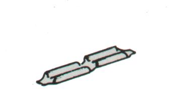

Les éclisses isolantes :
A gauche l'éclisse Roco pour voie classique. A droite l'éclisse de liaison entre voie Roco line et voie classique
Leur but : Bien sur maintenir la liaison entre les rails, mais dans ce cas précis il s'agira d'isoler une portion de voie, pour faire une coupure...
Les fabricants de ce type d'éclisse sont plus nombreux, mon choix est plus Cornélien dans la mesure ou l'éclisse Jouef présente l'avantage d'être en plastique souple, de plus elle dispose a ses deux extrémités de griffes de fixation, ce n'est pas le cas de sa consœur Roco, qui casse dès qu'elle est enfilée sur une voie Jouef. Donc en fait c'est à vous de voir, mais avec précaution vous arriverez à enfiler une éclisse isolante Roco sur une voie Jouef sans trop de problème...
De gauche à droite : Les éclisses Jouef, Roco, Fleischmann (à chaque fois, les métalliques puis les isolantes)
