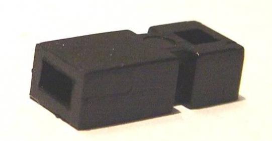

Depuis plusieurs années nos fabricants ont généralisé ce support sur tous leurs modèles, celui-ci conforme à la norme NEM 362 se présente sous la forme d'un parallélépipède rectangle fixé sur un timon à élongation variable (le plus souvent il arrive que certains wagons soient montés sur un timon fixe) lui même installé de chaque extrémité du wagon, de la voiture ou de la locomotive.
A l'intérieur de ce dernier viendra s'enficher la tête d'attelage qui elle même supporte l'attelage que nous étudions ci dessous. Notez également que la hauteur de la tête d'attelage peut être fixe ou réglable (attention lorsque vous faites vos achats, ne faites pas comme moi regardez bien, privilégiez une tête d'attelage à hauteur réglable car n'oubliez pas : qui peut le plus, peu le moins... à bon entendeur... ). Notez enfin que Roco et Fleischmann produisent des kits de transformation de dispositif de timon d'attelage à élongation variable pour les anciens véhicules qui n'en sont pas pourvu.

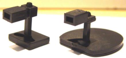

Le cas du dispositif SIMOBA : cette marque a sorti il y a quelques années des petits dispositifs permettant d'équiper les anciens wagons non équipés de timon à élongation. Il s'agit donc d'une plaque que l'on fixe sous le wagon sur lequel pivotera le boîtier NEM dans lequel on enfichera la tête d'attelage souhaité. En somme un attelage pratique pour les anciens wagons, attention toutefois car ces attelages supportent difficilement de long convois (surtout lorsque l'on monte un attelage de type N sur un wagon HO pour faire plus esthétique).
Le Simoba N et le HO, la tige pivotante et le boîtier NEM

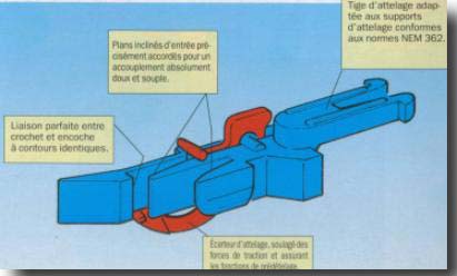

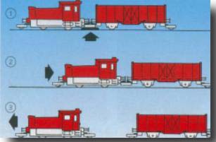

Je tire ou je refoule... Nous sommes bien dans le monde du train, oui oui !!, en effet un convoi est tiré, par contre un convoi n'est pas reculé mais ...refoulé !. justement qu'arrive-t-il à un convoi que l'on veut dételer dans ces deux cas ? Et bien avec les attelages que nous venons de voir cela se passe pas très bien, en effet lorsque l'on tire, et que l'on dételle en même temps on à une chance de décrocher, mais... si on refoule en passant d'abord sur un rail dételeur puis ensuite après le changement de sens si, l'on tente d'extraire la locomotive pour laisser les wagons ou les voitures sur place alors là .... c'est fichu !!!
C'est pour cette raison que nos chers (à tout point de vue) fabricants ont produit un attelage à pré dételage et comme on fait toujours une pierre deux coups lorsque que l'on invente quelque chose et bien ces messieurs les ingénieurs ont réussi à faire un attelage court, oui en effet, plus court que les traditionnels attelages classiques. Alors là..., quelle merveille de dételer un convoi que l'on vient de refouler, et quelle merveille de voir des voitures voyageurs circuler tampons joints, chouette !!, les passagers ne tomberont plus sur la voie, il est vrai que j'ai toujours beaucoup de mal sur de magnifiques réseaux lors d'expositions à voir circuler des voitures "corails" ou autres d'ailleurs, avec leurs soufflets d'interconnexion ne se touchant pas, quel dommage... (et je vous assure je ne suis pourtant pas un compteur de rivets).
Deux photos vous fourniront les meilleurs explications.
Le principe du pré dételage
Un attelage court Roco à pré dételage en dessous par rapport à un attelage standard en haut, quelle différence !!
Classons donc ceux-ci en plusieurs catégories :
L'attelage court à pré dételage :
Le Roco court à pré dételage : celui-ci est constitué principalement de deux pièces différentes l'une assurera la liaison parfaite entre crochet et encoche de son frère jumeau qu'il rencontrera en face. Le demi cercle renversé figurant sous l'attelage servira d'écarteur pour le pré dételage. Avantage : dételage parfait soit à tirer soit à refouler, puis à tirer la locomotive (le convoi restant sur place) donc des manœuvres de triage authentiques ; convois avec tampons joints, retrait aisé d'un wagon ou d'une voiture hors d'un convoi par extraction manuelle par le haut, attelage facile et automatique, accrochage ferme (en principe). Inconvénients : demi cercle servant d'écarteur assez facilement perdu en cas de choc, déformation de la partie avant (la pointe en biseau) en cas de stockage appuyé (dans une boite par exemple). Compatibilité avec d'autres attelages de marques différentes totalement impossible.

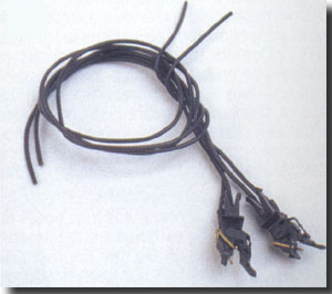

L'attelage automatique avec interconnexion
électrique incorporée de chez Viessmann ou Modern Railroad :
Intéressant n'est ce pas !!, très très intéressant cet attelage
qui permet d'apporter une continuité électrique entre matériel et qui n'empêche
pas la désolidarisation de l'ensemble constitué auparavant. Autant dire qu'il
est tout simplement génial ! En plus il s'adapte parfaitement avec les
attelages Fleischmann Profi puisqu'ils sont issus et conçus de la même
manière. Viessmann a eu l'idée d'incorporer une une lamelle métallique
permettant de réaliser le contact entre chaque attelage. La conductibilité
du courant est donc extra et la désolidarisation des convois s'effectue très
correctement sans intervention manuelle... Quoi demander de mieux. Voici la
référence : Viessmann ref : TAMSK ou Modern Railroad Ref MOD
835.
Les attelages concernés sont à commander en version sans fil TAMSK 1, ou encore unipolaire TAMSK 2, ou enfin en version bi polaire TAMSK 3... L'attelage de rêve !
Notez que Fleischmann avait sorti un attelage ref 381438 du même type a base de son attelage profi mais somme toute plus fragile que ceux que nous venons d'évoquer.

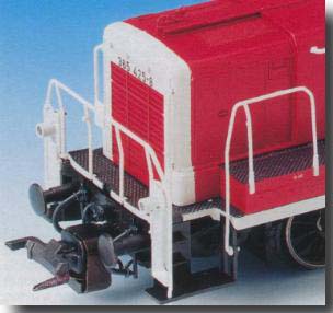

L'attelage non automatique avec interconnexion électrique incorporée à quatre pôles Roco : Intéressant également !!, idéal pour une continuité électrique d'une ligne de train (éclairage d'une rame par exemple...). Inconvénient : on ne décroche absolument pas (normal) et bien sur il est totalement incompatible avec les autres attelages.

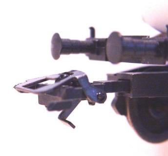

L'attelage électromagnétique KADEE : Prononcez Ké-Di et vous serez "up to date" (à la mode) puisqu'il vient de la bas. Nous entrons dans l'électro magnétisme avec cet attelage, et nous parlons donc (accrochez-vous) d'un attelage à mâchoire articulée dételable magnétiquement et a action retardée (ça y est je l'ai dit). Les modélistes l'ayant essayé vous diront qu'il ne veulent plus autre chose. D'un point de vue visuel il représente l'attelage fonctionnel en miniature le moins incongru quand on examine un véhicule de près (wagon, voiture, ou locomotive). Il faut savoir que ce principe de dételage retardé a été repris par les Roco et autres Fleischmann pour concevoir leur pré dételage. Avantage de celui-ci : un accrochage remarquable et un décrochage sans aucune hésitation, il permet vous l'avez compris lui aussi un refoulement dételé, notez que l'enlèvement manuel d'un véhicule par le dessus de la rame ne pose pas de difficulté. Inconvénient : il est un peu cher, et les wagons équipés doivent être bien lestés (c'est très important), enfin il sera nécessaire de construire son réseau avec des courbes les plus larges possibles afin de minimiser le dépassement nécessaire de la tête d'attelage par rapport aux tampons. Pour terminer notez qu'en fonction de vos wagons vous devrez opter pour différents modèles d'attelage Kadee... et puis bien sur pensez la vente par correspondance certainement obligatoire pour obtenir ce produit car je ne pense pas que votre détaillant diffuse cette marque, alors ne vous trompez pas dans votre commande... sinon gare au port.
1 attelage arrêté sur le dételeur 2 La locomotive avance de quelques millimètres, les mâchoires opposées se dégagent sous l'effet du champ magnétique. 3 La locomotive recule et les attelages reviennent se chevaucher. 4 Le convoi remisé, la locomotive repart dans l'autre sens, le tour est joué.
Pour éviter d'être gêné dans ses mouvements par les tampons, l'attelage européen passe en dessous de la traverse de choc et son crochet se trouve bien bas. L'attelage Kadee se trouve situé bien plus haut, il ne rencontre pas se problème là.
