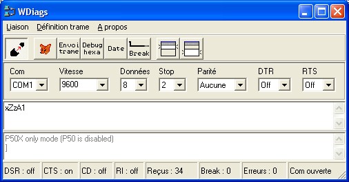

: dans le cas où on utilisera uniquement des commandes du protocole P50X, il est possible
d'activer le mode P50X seulement par
la commande xZzA1 suivie du caractère retour chariot
ce qui permettra de supprimer le premier octet ('x' ou
'X') pour les commandes P50X suivantes. Il est également possible
d'activer le mode P50X seulement dans
le menu de l'IB (Menu -> Mode ->
Interface -> Syntaxe -> uniq. IB-Syn).

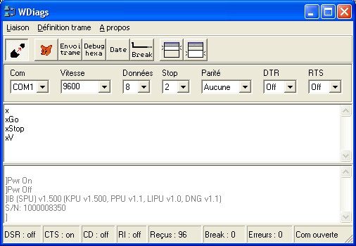

Un des premiers tests que vous pouvez faire pour vérifier la communication avec l'IB est d'utiliser un programme de communication pour taper des commandes P50Xa à la main. Vous pouvez le faire facilement avec le programme WDiags.exe par exemple ou avec l'HyperTerminal. Lancer ce programme, choisissez le port COM connecté à votre IB, configurez la liaison (vitesse correspondant à celle de votre IB, 8 bits de données, aucune parité, 2 bits de stop). Ouvrez le port COM et tapez ensuite les commandes à envoyer à l'IB suivie d'un retour chariot et vérifiez le fonctionnement.
Il convient d'abord de vérifier si les protocoles P50 et P50X sont actifs. Par défaut, si vous n'avez pas modifié la configuration de l'IBox, les 2 protocoles sont actifs. Dans ce cas, l'envoi d'un simple retour chariot ne donne lieu à aucune réponse (commande P50 vide). Par contre, lors de l'envoi de 'x' ou 'X' suivi d'un retour chariot, l'IBox répond par un crochet fermant (']') correspondant à la réponse à une commande vide en P50X. Si vous avez modifié la configuration de l'IBox pour définir le mode P50X seulement, l'envoi de 'x' ou 'X' n'est pas nécessaire et l'IBox répond par un ']' à l'envoi d'un retour chariot.
Quelques exemples :
Commande |
Réponse |
Action effectuée |
xGo | ]Pwr On | IBox en mode Go (led verte allumée) |
xStop | ]Pwr Off | IBox en mode Stop (led rouge allumée) |
xV | ]IB (SPU).... | Donne les versions et le numéro de série de l'IBox |

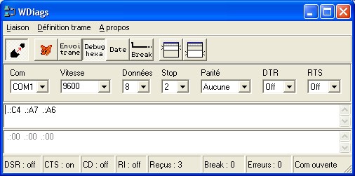

Le premier test consiste à tester la communication
avec l'IBox en lui envoyant une commande ne faisant rien d'autre que retourner
un octet de valeur 00h (h comme hexadécimal) signifiant que
tout est Ok. Cette commande s'appelle XNOP et son code est
C4 en hexadécimal soit C4h. Elle est décrite
dans le document P5OX_GEN.TXT. Dans le
programme WDiags.exe, cliquez sur Définition trame puis saisissez la valeur
C4
dans la zone de saisie et validez par OK. Cliquez alors sur le bouton
Envoi trame : le texte.:C4 s'affiche dans la fenêtre
d'émission et le texte .:00 dans la fenêtre de
réception. L'IBox vient de répondre positivement
(00h signifie OK) à la commande XNOP du
protocole P50Xb ! Encore une fois (je sais, je me répète !), je
suppose que l'IBox est en mode P50X
seulement. Si ce n'est pas le cas, il faut faire précéder
les commandes de la lettre 'x' ou plus simplement passer en mode P50X seulement (voir plus haut).
Deux autres exemples simples sont les commandes
XPwrOn et XPwrOff équivalentes aux commandes Go et Stop du protocole P50Xa. Essayez la procédure
précédence en remplaçant la valeur C4h par
A7h pour la commande XPwrOn et par A6h pour la
commande XPwrOff.

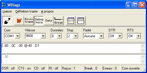

Allons maintenant plus loin en conduisant une loco. La commande à
utiliser se nomme XLok et son code est 80h. Elle est
décrite dans le document
P50X_LT.TXT. Nous allons voir comment décrypter la documentation
sur cette commande :
*** XLok (080h) - length = 1+4 bytes
La commande se nomme XLok, son code est 80h, elle est
composée d'un octet de commande (de valeur 80h) et de 4
paramètres.

Dans le programme WDiags.exe,
cliquez sur Définition trame puis saisissez les valeurs 80 0C 00 40 D1 dans la zone de saisie et validez par OK. Cliquez
alors sur le bouton Envoi trame : les valeurs envoyées
s'affichent dans la fenêtre d'émission et normalement la valeur .:00 s'affiche dans la fenêtre de réception. L'IBox
vient de répondre positivement (00h signifie OK) à
votre commande XLok ! Si l'IBox ne répond pas,
vérifier la communication avec la commande XNOP (voir plus haut). Si l'IBox ne répond pas avec la valeur 00h, déterminez la cause de l'erreur en observant le code
d'erreur retourné.

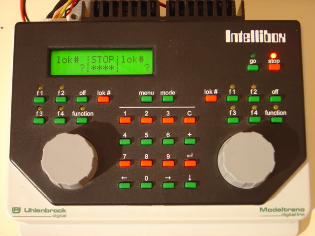

Si la loco d'adresse 12 est sous le contrôle de l'IBox,les leds
function et f1 doivent s'allumer et l'affichage doit
indiquer que la vitesse est à la moitié de la vitesse
maximale.
