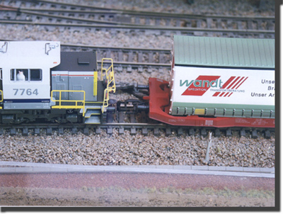

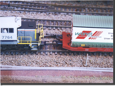

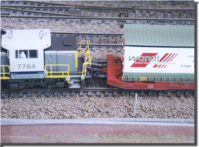

Le voilà ce superbe attelage autrichien à gauche vous le voyez par le dessus, à droite la prise de vue a pour but de vous montrer le piston de dételage. La tête d'attelage est compatible avec l'attelage Universel Roco exclusivement ou tout autre attelage à boucle! A signaler qu'aucun décrochement de wagon en utilisation n'a eu lieu durant les nombreuses heures de voyage des rames.

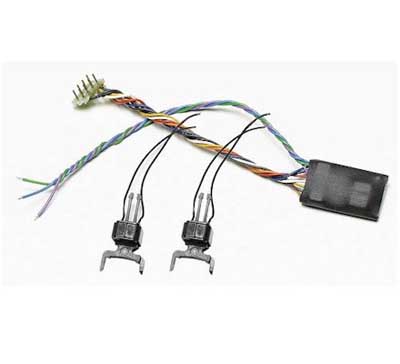

Notez aussi que Roco vend un decodeur avec deux deteleurs à la marque mais le tout est au prix de..............80 euros
Les deteleurs Roco et le décodeur ad hoc

A vos marques prêt partez ! notre Vossloh HLD Belge (équipée d'un décodeur Zimo) de chez Mehano (fonctionnement à merveille) va débuter son action, tiens allez pourquoi pas à cet endroit de notre petit réseau du moment ou je me situe en ligne droite ...
Ca y est la touche F2 de la centrale a été actionnée, regardez bien le piston levé tout juste derrière le premier tampon de la locomotive, il ne reste plus qu'a tirer la locomotive et le tour est joué. Grâce au conseil d'Alain la touche F4 peut rester actionnée au bout de quelques secondes selon la programmation le piston redescend, il ne reste plus qu'a l'actionner de nouveau si on souhaite faire fonctionner le dételeur.
Opération terminée la loco peut repartir le piston est redescendu et les wagons restants bien évidemment sur place, durée de l'opération 15 secondes
