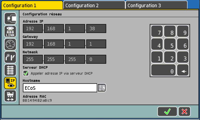

Il faut se connecter à votre EcoS via votre navigateur favori via son IP (adresse internet). Si vous ne connaissez pas l'IP de votre centrale, aller sur l'écran de paramétrage puis menu "IP"
l'IP pour me connecter à mon EcoS est 192.168.1.38

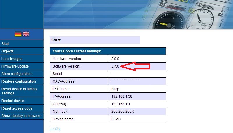

Taper cette adresse IP dans la barre de votre navigateur (celle ou vous tapez les site que vous voulez visiter mais sans mettre http// soit diretement 192.168.1.38 et vérifier alors la version actuelle (également visible sur l'EcoS dans l'écran de paramètre puis onglet configuration 3).
La connexion établie vous obtenez ceci.
.jpg)
Si la version est 3.7.0, alors vous pouvez continuer la mise à jour. Dans le cas contraire, mettre l'EcoS en version 3.7.0 en allant la télécharger sur le site esu (voir plus bas l'inscription d'un compte)

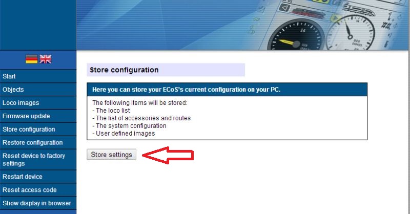

Il faut maintenant sauvegarder la configuration de votre EcoS. Aller dans le menu "Store configuration" et cliquer sur le bouton

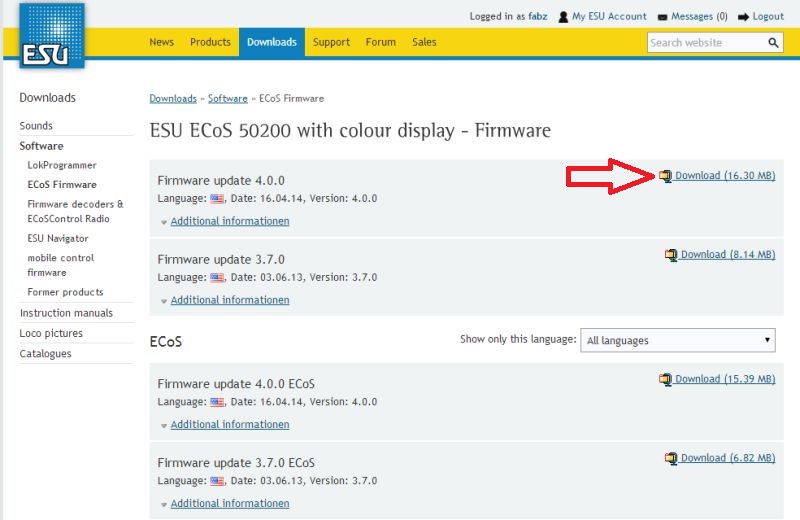

Se rendre sur l'adresse http://www.esu.eu/en/downloads/software/ecos-firmware et downloader le fichier correspondant à votre centrale (ceci nécessite au prealable la création d'un compte sur le site ESU avec un numéro de série d'une centrale ESU renseigné)
la mise à jour d'une Ecos Noir et blanc est aussi possible il faut par contre prendre le bon lien pour la bonne référence ici c'est une couleur mais ca vous l'avez déjà vu !
.jpg)

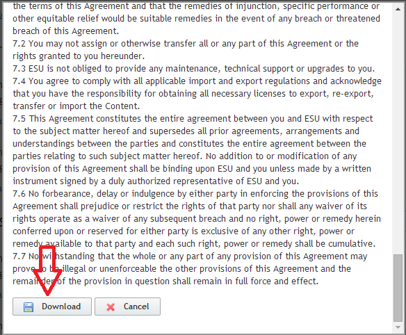

Je souhaite mettre à jour une EcoS2 je clique donc sur le premier lien. Une fois cliqué il faut valider les conditions d'utilisation du service (en bas du texte). Reperez bien sur votre PC l'endroit où le fichier a été téléchargé.

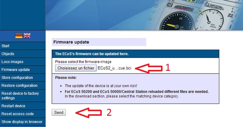

Cliquer sur "Choisissez un fichier" puis aller chercher le fichier ECoS2_update_4-0-0_rescue.bci (ATTENTION : bien commencer par ce fichier ne vous trompez pas) puis cliquez sur "Send"

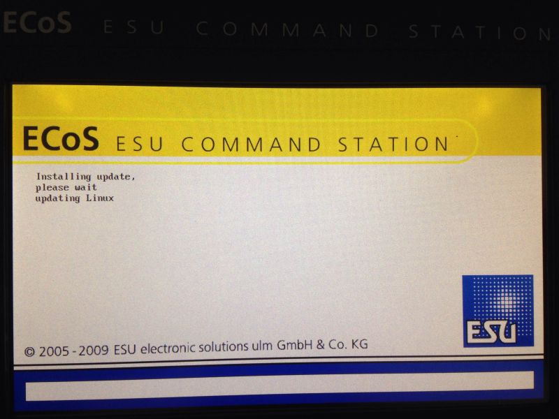

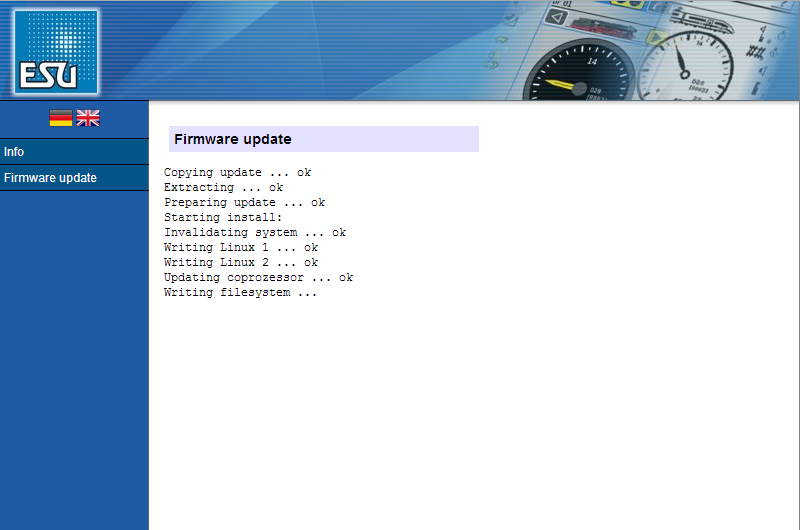

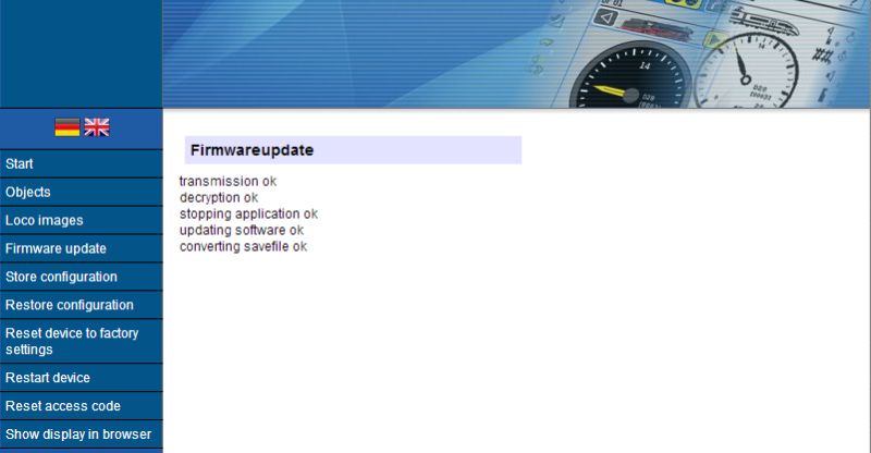

Il faut ensuite patienter le temps que le fichier soit envoyé et traité par la centrale. Pendant le traitement l'écran suivant s'affiche sur votre PC

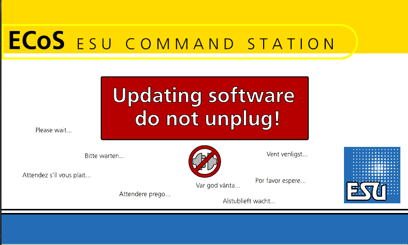

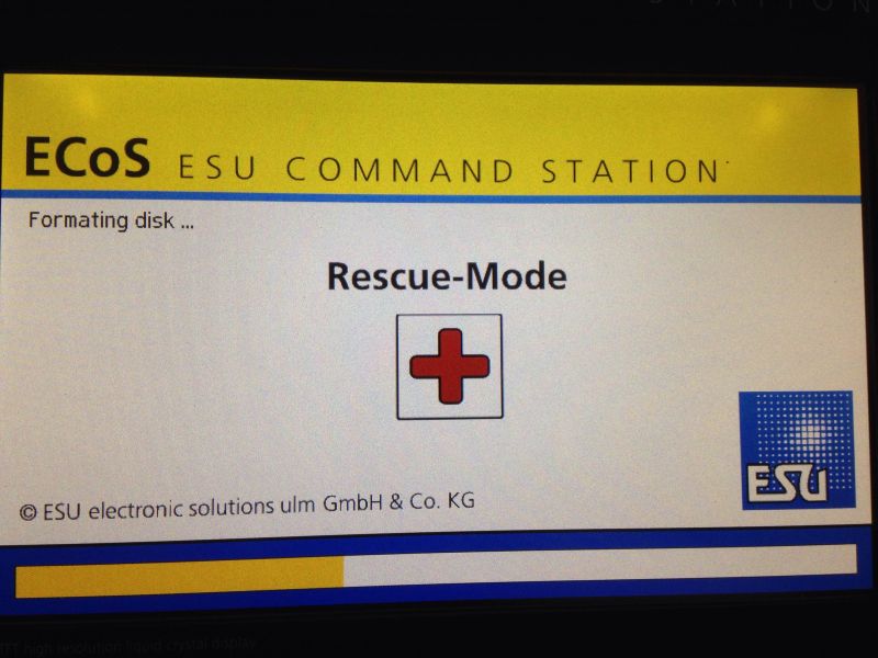

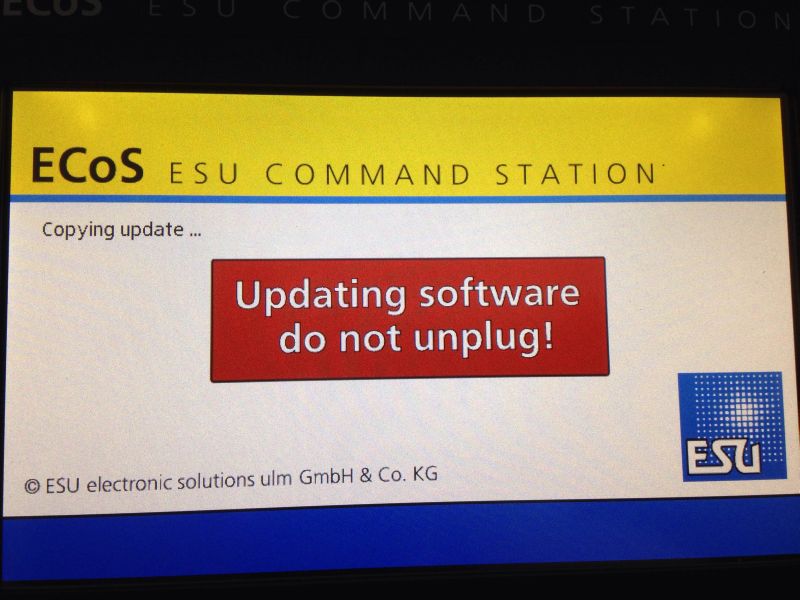

Du coté de votre EcoS l'écran suivant apparaît :

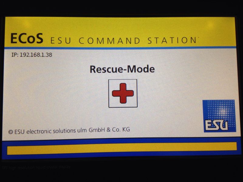

Puis elle redémarre et affiche :
Une fois la première mise à jour terminée (barre jaune en bas de l'écran de l'EcoS remplie) l'écran suivant est affiché :

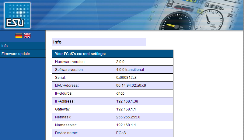

Vous pouvez alors vous connecter à la centrale via votre navigateur (l'adresse IP à rentrer dans le navigateur apparait sur l'écran de l'EcoS). Comme nous en sommes à la moitié de la mise à jour ce qui s'affiche sur votre PC est moins complet qu'auparavant. C'est normal et vous retrouverez toutes les fonctionnalités une fois le processus de mise à jour terminé). Dans le menu "Software version" vous devriez voir 4.0.0 transitional d'inscrit.

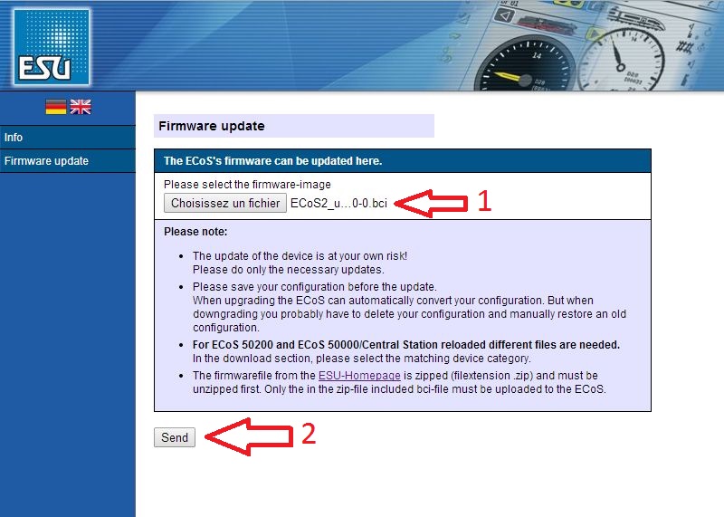

Allez dans le menu "Firmware update", cliquez sur "Choisissez un fichier" puis aller chercher le fichier ECoS2_update_4-0-0.bci (ATTENTION : bien continuer avec ce fichier) puis cliquez sur "Send"

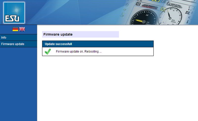

Il faut ensuite patienter le temps que le fichier soit envoyé et traité par la centrale. Une fois terminé l'écran suivant s'affiche sur votre PC :

Enfin votre navigateur affichera la page suivante et l'EcoS redémarrera.

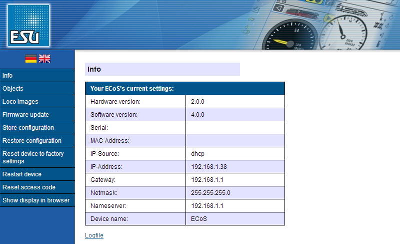

Une fois relanceé vous pouvez vous reconnecter à l'EcoS et constater que la version a bien été mise à jour (et que vous avez retrouvé l'ensemble des fonctionnalités).
C'est maintenant terminé votre EcoS est à jour en V4.0.0 !
