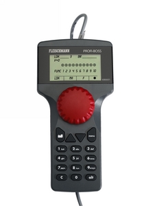

Un bonne prise en main :
Oui c'est vrai c'est l'impression qui prédomine quand on voit et prend la centrale en main, on en a "plein les mains".
L'écran est de taille acceptable on voit très bien les 10 premières fonctions disponibles et ça c'est bien. En haut à gauche un pictogramme d'une loco et sa vitesse sur la voie qui est matérialisée à la fois par un chiffre mais aussi par une barre horizontale qui s'agrandit avec la vitesse de la machine.
En bas de l'écran 4 onglets qui informent sur la locomotive, les articles magnétiques (les aiguillages et autres) les fonctions et enfin la fonction F0 pour l'éclairage. Il semble possible de rentrer le nom de la locomotive (ce point n'est pas vérifié) on verra alors de manière horizontale sur la première ligne de la centrale, le pictogramme d'une loco (celui ci ne semble pas pouvoir etre changé) son adresse (celle du CV 1) et enfin le numéro et ou le nom qu'on lui aura donné.
Notez que ces onglets changent quand la centrale entre dans le mode de paramétrage. L'écran peut être comparé à ce qui existe en terme de téléphone portable lorsque l'on parle de ces onglets qui changent en fonction du menu.
Le potard est de bonne taille, de part la conception de la centrale on peut le faire tourner avec le pouce, notez d'ailleurs que celui-ci n'a pas de butée. On peut aussi appuyer sur ce bouton pour acter certaines fonctions de la centrale notamment pour rechercher une locos dans la base de données Fleschmann (250 locos) on peut d'ailleurs créer sa propre base de donnée. Ici pas de curseur à la place d'un potard comme chez Bernard (Lenz)
La Profi-boss en dessous de la molette rouge quatre touches de programmation puis le clavier classique alphanumérique souvent commun à toutes centrales d'entrée de gamme

Le tableau classique des fonctionnalités :
 Marque
Fleischmann
 Nom du Produit
Profi Boss
Protocole utilisé
DCC
Courant de sortie
1.8 A
Interface
Graphique
Ecran
TFT Noir et Blanc
Informations disponibles sur l'écran
Acceptable, affichage du nom de la loco pas possible seulement son adresse a priori
Manipulateur 1 Potentiomètre
Nombre de locos  9999
Nombre de fonctions
F0 - F20 avec possibilité d'afficher des icônes propres aux fonctions
Étendu des adresses
2000 (voir ci dessous)
Commandes d'accessoires magnétiques
Oui avec possibilité de mettre des favoris
Bus S 88 (rétrosignalisation) Non
Bus Xpressnet Non
Railcom  Non
Bus Loconet Oui
Port USB Non
Gestion des unités multiples UM
Oui
Programmation des CV
Oui
Lecture des CV
Oui et c'est un point très très fort de cette centrale d'entrée de gamme
Niveau de Vitesse 14, 28, 128
Mémorisation des profils des locos
Oui, une base de 2000 loco est disponible, attention toutefois il semble que l'on ne puisse pas entrer d'icônes différents pour les catégories de loco
Port Infrarouge Non
Programmation sur voie directement sans passer par voie de prog (système POM)
Oui
Mise à jour du programme
Non à priori
Réutilisation en cas d'achat d'une autre centrale coeur ou haut de gamme
Oui avec l'intellibox par exemple ou la Twincenter via le Loconet
