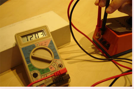

Première opération, le voltage sur la voie :
Tout d'abord il nous faut obtenir une tension en courant continue correcte et régulière sur la voie, en général c'est du 12 Volts qui sera nécessaire.
Pour réaliser cette opération prenez votre multimètre et positionnez le sur la mesure Voltage. Relier les prises du voltmètre à la sortie 14 - 16 volts en continue de votre transformateur. Tournez alors de potentiomètre du transfo jusqu'à l'atteinte des 12 volts. Une fois se chiffre atteint et bien stabilité ne touchez plus au potentiomètre, retirez simplement les deux prises du multimètre se trouvant sur les bornes du transfo. Conservez les prises à proximité car celle-ci vont vous resservir dans le paragraphe ci dessous.
Ici le réglage vient d'être réalisé, on obtient 12.03 Volts c'est tout bon !

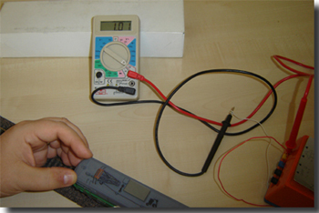

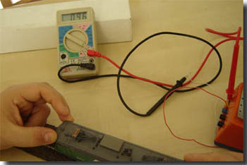

Deuxième opération, réaliser la mesure :
D'une manière générale c'est une boucle électrique que vous allez réaliser, cette dernière passera par l'ampèremètre et vous permettra donc de mesurer l'intensité.
1) Reprenons, tout d'abord réglez votre multimètre sur l'ampérage, attention une des bornes des fils doit être doit être changée d'emplacement sur le multimètre, ici sur notre appareil la borne rouge va être insérée dans la fiche du dessus permettant ainsi de mesurer l'intensité. N'oubliez pas de toucher également au curseur du multimètre afin de le faire glisser sur la A comme Ampérage vous pourrez ainsi mesurer l'intensité.
2) Construisons maintenant la boucle évoquée ci dessus, toutefois notez que vous laisserez ouvert le circuit en ne connectant pas le dernier maillon à un coté du rail, vous allez voir tout cela ci dessous.
3) Pour réaliser notre boucle prenez une rail d'un mètre, reliez d'ores et déjà un fil soudé sur un seul coté de la voie à une des deux bornes du transformateur lui même réglé au niveau du potentiomètre selon ce qui vous a été dit dans le chapitre "première opération".
4) Reliez l'autre borne du transfo à une des deux prises du multimètre, multimètre que vous avez préalablement réglé selon les instructions données au 1)
5) L'autre prise de l'ampèremètre (doit être reliée juste au moment de la mesure) à l'autre coté de la voie non encore reliée a quoi que se soit.
6) A ce stade posez la locomotive sur la voie et fermez la boucle électrique en branchant tout simplement le fil de la voie prévu au 5)
6) La mesure que vous allez réaliser doit être faite moteur bloqué. Bloquez la machine qui veut s'échapper à la main et lisez alors très rapidement l'intensité sur l'ampèremètre, puis enlevez la locomotive ou penchez la pour couper le courant quelle subi. En outre ouvrer la boucle électrique en retirant le fil prévu au 5)
7) Faites la mesure 3 fois et notez la valeur obtenue à chaque fois.
Voici deux mesures différentes : Notre loco affiche une mesure de 960 Ma pour la photo de gauche et 1.01 A pour la photo de droite. Pour cette locomotive un décodeur avec sortie moteur 1 A sera nécessaire, ce qui n'est pas de problème pour en trouver dans la gamme du marché. Remarquez aussi que pour mesurer l'intensité sur notre multimètre, la fiche rouge est enfiché sur le cran supérieur à celui relatif à la photo de la mesure du voltage, de plus le curseur est maintenant positionné sur la partie bleue à droite et non plus à gauche
