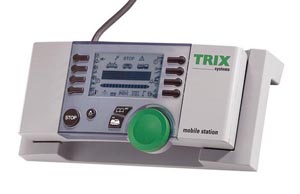

Oui c'est vrai c'est du beau boulot réalisé par les hommes du Marketing de chez Marklin, le design est sympa, la prise en main est correcte, un petit support est la pour poser la bête, et puis un écran de 3.5 X 5.5 qui nous permet d'avoir des désignations parlantes et mon fameux potentiomètre auquel je tiens avant tout, voyons tout cela. Tiens d'ailleurs le "potar" il dispose d'une position centrale à droite la vitesse augmente, à gauche elle diminue.
Au centre de la centrale figure un écran, une foule d'information y figure, tout d'abord vous saurez si vous conduisez une loco diesel vapeur ou électrique grâce à un petit pictogramme (sympa non), ensuite le nom de votre loco apparaîtra (voir toutefois ci dessous sur la maturité du produit) ensuite de part et autres de l'écran les symboles matérialisant les fonctions (ceux ci sont activés par les touches de fonctions). Enfin, en bas de l'écran, quelques symboles précisant que les phares sont allumés ou éteints, mais aussi quel protocole vous utilisez, enfin un symbole matérialisant le menu.
De chaque coté de l'écran, 2 fois quatre touches de fonctions, c'est donc simple pas besoin d'avoir fait "mat sup" on a donc accès à 8 fonctions plus les phares soit 9 fonctions en tout (la fonction phares étant activée par un bouton se trouvant en dessous l'écran.
Sous la désignation des machines, une barre indiquant la vitesse de la locomotive. De chaque coté deux flèches qui indiquent le sens de marche en relation avec le potentiomètre.
Il nous reste donc en dessous de l'écran 4 boutons et notre potentiomètre, je viens de vous parler du bouton gérant les phares, reste donc le bouton STOP (ras) puis enfin deux boutons pour l'accès aux fonctions avancées de configuration.
