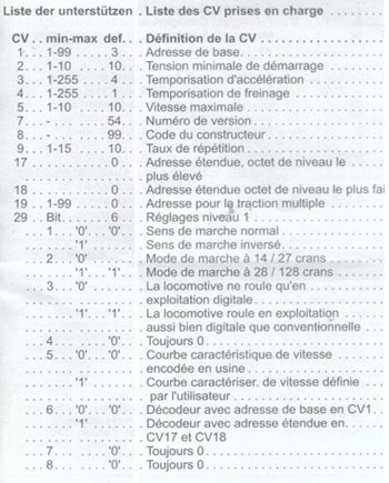

Regardez la notice ci dessous et positionnez vous sur la ligne correspondant au CV 29. Comme vous le voyez dans le tableau, le CV 29 possède 8 bits avec presque toujours une valeur possible soit le 0 ou 1 , la dernière colonne intitulée "def" étant la valeur la valeur du décodeur réglée par défaut en usine. Notez déjà le point suivant, chaque fabricant de décodeur peut ajouter des Bits supplémentaires dans les CV par rapport à ceux prévus par la norme internationale régissant les CVs, par exemple, Lenz à plus de Bits dans le CV 29 que d'autres fabricants, CT Electronik également. (c'est comme pour nous, de là à dire que Bernard Lenz a une grande... non non je déconne !)
Donc, avec votre centrale vous allez pouvoir programmer chaque bit de chaque CV. Par exemple, toujours pour le CV 29 vous pourrez avec une centrale Intellibox si vous souhaitez faire fonctionner votre loco en 27 crans de vitesse (votre centrale devra elle aussi être en 27 vitesses) programmer le bit 2 du CV 29 en indiquant la valeur 0 (à voir sur l'extrait de la notice ci dessous).
En faisant de cette manière vous réalisez vous même une programmation bien spécifique conforme à ce que vous souhaitez. En effet, si votre centrale permet de programmer bit par bit la tache sera facilité il vous restera à rechercher et activer le bit correspondant à la programmation souhaitée.

Un exemple avec un décodeur Lenz :
Voyons, considérons que :
nous voulons conduire notre locomotive dans le sens normal de marche,
avec des crans de marche sur la centrale de 28 vitesses,
que notre loco puisse rouler en exploitation digitale et conventionnelle (j'ai quand même le droit de faire circuler aussi mes locos au club de train dont je suis membre alors que le réseau du club n'est pas digitalisé),
avec une courbe d'accélération que j'aurai défini moi même.
Enfin, l'adresse de ma loco sera à deux chiffres par exemple la numéro 15 donc je n'ai pas besoin d'une adresse étendue à 4 chiffres comme par exemple le numéro 6015, (l'adresse étendue me permet de nommer ma machine avec plus de 2 chiffres pour ne pas confondre une BB 67015 et une BB 36015, ainsi une adresse étendue pour la 67015 pourra être 7015 et 6015 pour la 36015)
Toutes ces programmations se situent dans le CV 29 (je l'ai fait volontairement), c'est donc lui que nous allons paramétrer.

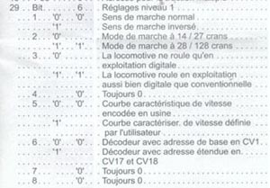

Alors, cela me donne quoi quand je regarde la notice du CV 29 et que je traduis les informations recueillies dans le tableau ci dessous !
Extrait de la notice du CV 29 Lenz
Lecture du tableau pour Lenz toujours en partant de la droite vers la gauche en excluant la colonne total.
Valeur du Bit 8 7 6 5 4 3 2 1 0 * Poids des Bits 128 64 32 16 8 4 2 1 * Position des Bits 0 0 0 1 0 1 1 0 * V V V Total Valeur numérique 0 0 0 16 0 4 2 0 NA chez Lenz 22 * Rappel : pas de bit 0 chez Lenz sur les CV complexes voir plus haut. NA = Non Applicable
Ca y est c'est terminé, vous êtes un pro BRAVO !! Votre loco sera très prochainement à vos ordres !!.
Il ne vous reste plus qu'à entrer la valeur 22 dans le CV 29 de votre centrale puisqu'en fait vous aurez agi sur les Bits 2, 3 et 5 du CV.
Ne me demandez quand même pas comment réaliser cette opération pour chaque décodeur car compte tenu du nombre de fabricants sur le marché il me faudrait plusieurs pages, reportez vous donc à la notice des fabricants.
Ah, je sens que vous allez me dire que, par exemple, si vous entrez la valeur 22 sur votre centrale Lenz Compact pour le CV 29 cela va correspondre à plusieurs combinaisons possible pour le poids des bits (oh quand même !), et bien non ! Entrer la valeur 22 correspond à activer les bits 2 puis 3 puis 5 qui sont actionnés en position 1. Vous pouvez toujours chercher une autre combinaison sur le poids des bits, vous n'y arriverez pas même avec 4 Efferalgan 1000 !
Tenez si vous avez une Intellibox c'est un poil plus simple puisque vous pouvez agir Bit par Bit, donc dans notre cas sur le CV 29 agissez sur le Bit 2, 3 et 5 et mettez pour chacun la valeur 1.

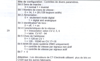

Autre Exemple avec un
décodeur CT Elektronik sur lequel on demandera les mêmes programmations :
Extrait de la notice du DCX70 CT Electronik
Lecture du tableau pour CT Electronik toujours en partant de la droite vers la gauche en excluant la colonne total.
| Valeur du Bit | 7 | 6 | 5 | 4 | 3 | 2 | 1 | 0 | |
| Poids des Bits | 128 | 64 | 32 | 16 | 8 | 4 | 2 | 1 | |
| Position des Bits | 0 | 0 | 0 | 1 | 0 | 1 | 1 | 0 | |
| V | V | V | |||||||
| Total | |||||||||
| Valeur numérique | 0 | 0 | 0 | 16 | 0 | 4 | 2 | 0 | 22 |
Commentaire : le bit 3 chez CT ne sert que si vous utilisez une centrale Zimo, chez Lenz le bit correspondant qui se trouve bien sur décalé soit le bit 4 Lenz indique sagement et sans le dire "toujours 0" et oui on cache les infos pour l'ennemi Zimo , je pense d'ailleurs que la position 1 du même bit ne doit pas fonctionner ! Si vous travaillez bit par bit sur votre centrale sur la Lenz vous allez agir sur les bits 2 3 et 5 alors que sur le CT Electronik vous allez agir sur les bits 1 2 et 4.
