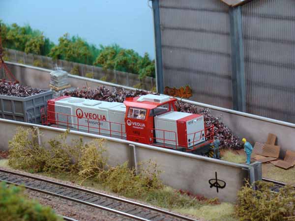

Dis moi ce que tu veux au juste sur ces chargements est l'intérieur et/ou le dessus ?
Re : Question sur le PK 149 : EP Férailleur
Messagepar moduleho » 10 Novembre 2011, 00:30
La vu de qui vient le compliment, je suis réellement flatté ! :)
D'autant que parfois, je me prends par certains internautes de ces salves de méchancetés...
Alors, je trouve les chargements de ferrailles magnifiques et j'aimerais réaliser les mêmes !!! :mrgreen:
Donc l'intérieur et le dessus tout m'intéresse !
Merci d'avance
Alain
moduleho
Inscrit le : 29 Avril 2009, 00:00
Messagepar papy49 » 13 Novembre 2011, 17:40
Alain
En ce qui concerne certains internautes on a également largement notre dose qui nous fait mal à chaque fois mais bon....
Les Wagons sont E71 sont donc réalisés ainsi
A l'intérieur est posée et collée un morceau de polystyrene ce morceau occoupe les deux tiers du volume on peut également remplacer le polystyrene par du stirodure
le dessus est tout d'abord peint en couleur métai rouillé aucune couleur blanche ne doit rester visible
le dessus est donc réalisé avec de la paille de fer que l'on trouve dans n'impotre quelle droguerie ou grande surface c'est vendu en rond et c'est couleur alu
on dispose à souhait de cette paille de fer en s'assurant que celle ci est bien collée sur le stirodure
Ensuite c'est la patine qui fait son effet avec un mariage de couleur rouille et de couleur fer l'aérographe permet d'aller partout dans la paille de fer
voila donc le montage et le produit de base couleur alu permet le mariage alu et rouille

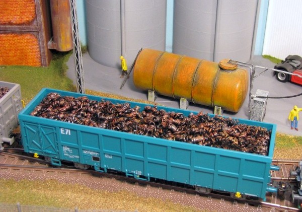

Messagepar moduleho » 08 Décembre 2011, 18:04
Bonjour Eric,
J'ai réalisé les chargements de mes E71 en utilisant ta méthode légèrement adpatée à mon inspiration.
voici quelques images :

Messagepar papy49 » 08 Décembre 2011, 19:41
Alain
belle réalisation bravo
quelle dommage et c'est une remarque générale qui je l'espere ne te choquera pas que ton matériel ne soit pas patiné je l'ai remarqué dans l'ensemble de tes reportages
surtout ne m'en veux pas
bon il est vrai que tous les matériels que nous possedons ne le sont pas également
