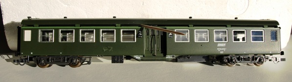

La Romilly se déclipse par le toit en le prenant au niveau d'une porte. Ne pas trop forcer sur les angles (liaison toit/caisse) au niveau des dossiers de la voiture (casse). Pour le remontage, procéder en sens inverse en faisant attention au sens : le tuyau de dégazage sur la toiture se trouve au-dessus des WC. Idem que Claude pour le passage des fils d'alim électrique (feux fin de convoi dans mon cas).

Pour les Bruhat, mon cadeau de Noël, repérage des ergots de fixation de la toiture :
Avec toute la délicatesse de mes gros doigts, j'ai glissé l'ongle du pouce à la jonction toiture/caisse au niveau de la portière. Puis j'ai inséré un cure-dent que j'ai fait coulisser de part et d'autre jusqu'aux extrémités (ça doit mieux aller avec une carte plastique, genre CB ou téléphone). Idem pour l'autre face. Attention au sens (aérateurs) pour le remontage.
