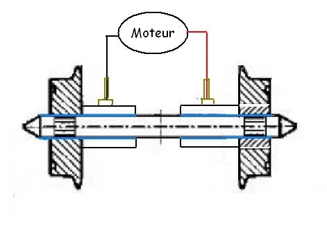

Ces photos ne sont pas très explicites...
les essieux de roues (en 2 rails) ont une roue qui est en contact avec l'axe et l'autre est isolée par un tout petit anneau de nylon.
En général pour que les roues capteuses d'un essieux fonctionnent correctement il faut que tous les cotés isolés soit du même coté car souvent les lamelles frottent sur le coté de la roue et donc si tu inverses le coté isolé il y aura un court circuit.
Mais sur les vieilles Jouef les lamelles frottent sur l'essieu dont l'axe est isolé sur la largeur
d'ailleurs tu peux vérifier avec un un multimètre réglé sur la partie Ohmmètre tu mets une fiche au milieu de l'axe et l'autre sur l'une des 2 roues..
je te mets un dessin pour illustrer (la partie en bleu représente l'isolation)

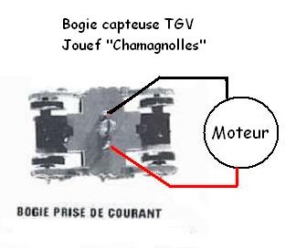

Je te mets également le croquis du bogie capteur avec les connexions des lamelles au moteur
