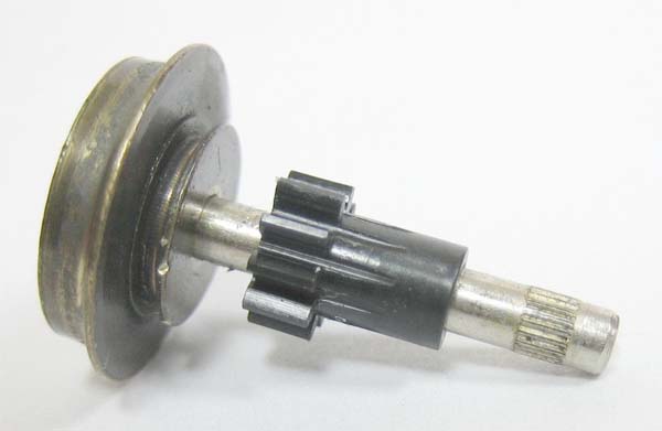

As-tu vu cette réf sur la page de Mécanic Trains ?
Pignon en DELRIN décolleté pour locomotives LIMA dont celui d’origine se fend (pignon sur les essieux moteurs) : BB 67000, BB 9400, Autorails X 2100/2200, rame RAE CFF « Cisalpin », FS RAE TEE "Gottardo", E 633, E 632, E 652, FS D 445, ALN 663, ALN 668.
Réf Pig 03
Caractéristiques du pignon : Module 0,5
Denture droite 10 dents
Alésage = 2,5 mm
Diamètre de tête = 6,0 mm
Diamètre primitif = 5 mm
Largeur de la denture = 2,5 mm
Longueur totale avec épaulement = 7,3 mm

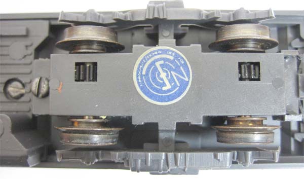

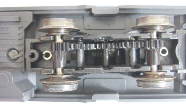

Le pignon Mécanic Trains monté sur l'essieu :
Le pignon Mécanic Trains est à gauche :
Le carter refermé :
