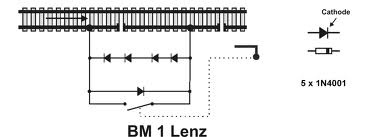

J'ai explore depuis plusieurs mois la technologie ABC : j'ai réalisé un petit circuit électrique pour faire un block system. Si le schéma t'intéresse, je peux le poster.
Je te propose tout d'abord de réaliser ce petit circuit :
Cela correspond au BM1 de lenz. Ainsi, tu pourras faire des tests pour savoir si tu dois le bancher sur les rails extérieurs ou sur le troisième.
Si tu n'as pas le matériel nécessaire, je peux te les faire.
Bonne soirée, TF

Je vais essayer ton plan avec des BM1 je dois en avoir 4

Messagepar ti53 » 11 Mai 2013, 08:22
Sur quel principe se fait ta détection?
-Par consommation de courant? Si c'est le cas, tu dois couper soit les deux rails aux deux extrémités de ta portion de voie, soit couper le rail central aux deux extrémités.
-Je sais qu'il existe un autre moyen pour le trois rail, qui détecte lui, la présences d'essieux. Il s'agit pour ici de couper uniquement un rail extérieur aux deux extrémités. Donc lorsqu'un essieu passe sur la voie de détection, la voie sera alimenté, sinon, elle ne le sera pas.
Le plan que j'ai mis ne correspond pas tout à fait au trois rail : il faudrait couper aussi le deuxième rail...
J'espère avoir été clair,
Timothé.
