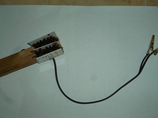

Oui, il existe des trucs, en premier lieu, tu peux opter pour la gomme abrasive de la marque ROCO réf.10002.
Ensuite tu peux effectuer un montage avec 2 petites brosses métalliques , 2 cables d'alimentation et 2 pinces crocodile que tu brancheras sur le réseau.
Tu poseras tes locomotives sur ces brosses le nettoyage se fera automatiquement.

Messagepar guy.baussart » 12 Janvier 2014, 08:10
Voici ma brosse à tout faire, bonjour André.
http://www.railclubmodelsat.over-blog.fr
