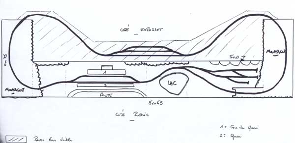

Voici ce que j'ai pu réaliser rapidement sans utiliser les logiciels de conception de réseau type Raily ou autre.
La courbe coté exposant est ici exagérée sur le dessiin des deux cotés de sortes que les deux voies de stockage à l'arrière sont plus grande en réalité de l'order d'1 m 80 de long. Le diametre des courbes est de 70 et oui ca passe mais ce n'est pas esthétique c'est pas grave dans le sens ou tout est sous tunel. La courbe pret du lac serait à revoir car trop accentuée. la schématique de voie de l'embrachement particulier (silo) permet une bonne exploitation du jeu (manoeuvre décrochage...)
Dimension générale 0.75 sur 5 m 65

Pour avoir eu l'immense privilège et le plaisir de prendre les commandes de ce magnifique réseau, je peux t'assurer qu'il assure beaucoup de possibilités de jeu !:shock:
Ma partie préférée était la parti de droite avec les silos...

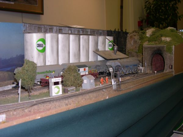

Messagepar fabounet » 19 Novembre 2006, 18:22
Pour le plaisir, je te donne deux photos de ce magnifique réseau, d'abord les silos, puis la gare

Messagepar Zimo-teur » 19 Novembre 2006, 21:00
C'était un lac ou un étang........
