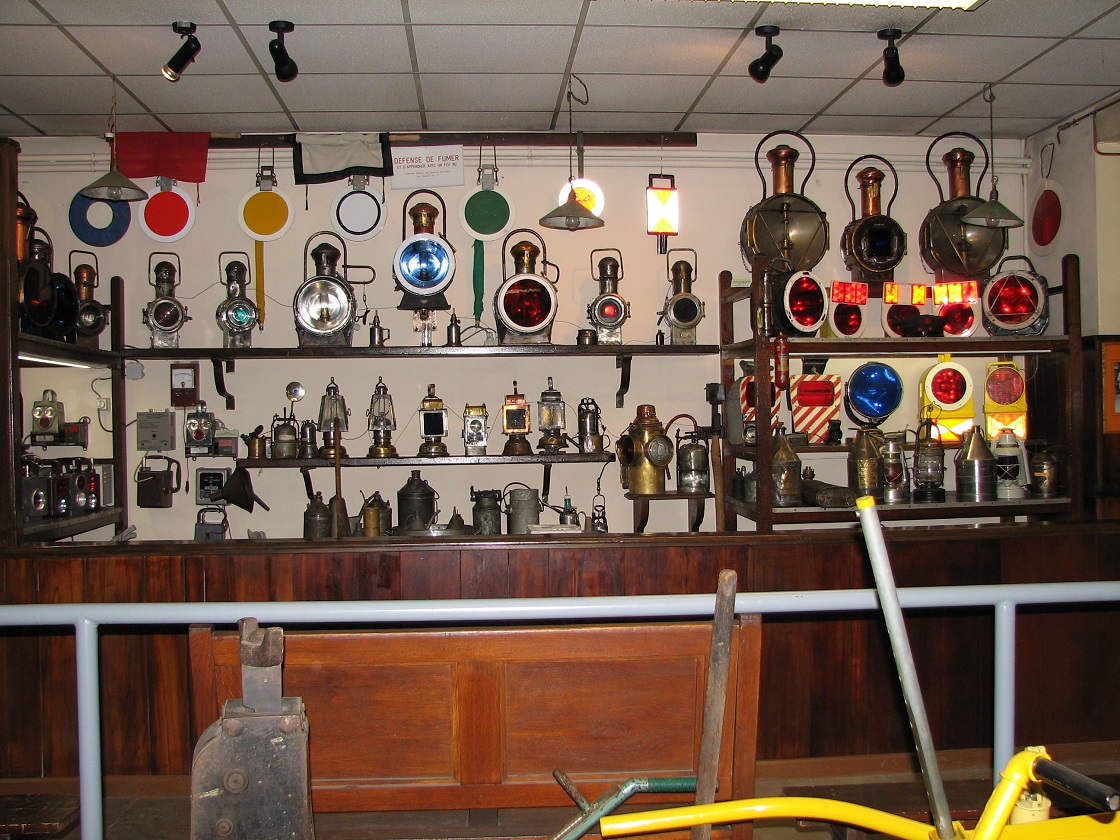

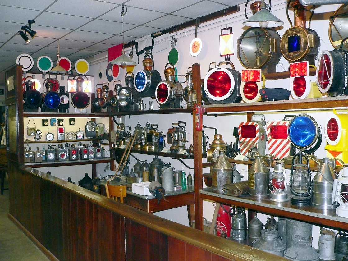

Oui, il y a des lampes à acétylène exposées dans la lampisterie du Musée du Cheminot d'Ambérieu dont une, fonctionnelle, qui sert pour les démonstrations aux visiteurs. Un vrai bonheur, lorsque le guide annonce (de préférence) au jeune public incrédule (enfants ou élèves des classes primaires) qu'il va « faire brûler des pierres », de voir la stupéfaction générale quand la flamme jaillit.
Musée Ambérieu.jpg (398.39 Kio) Consulté 7785 fois
Lampisterie Musée du Cheminot.jpg (493.73 Kio) Consulté 7785 fois
