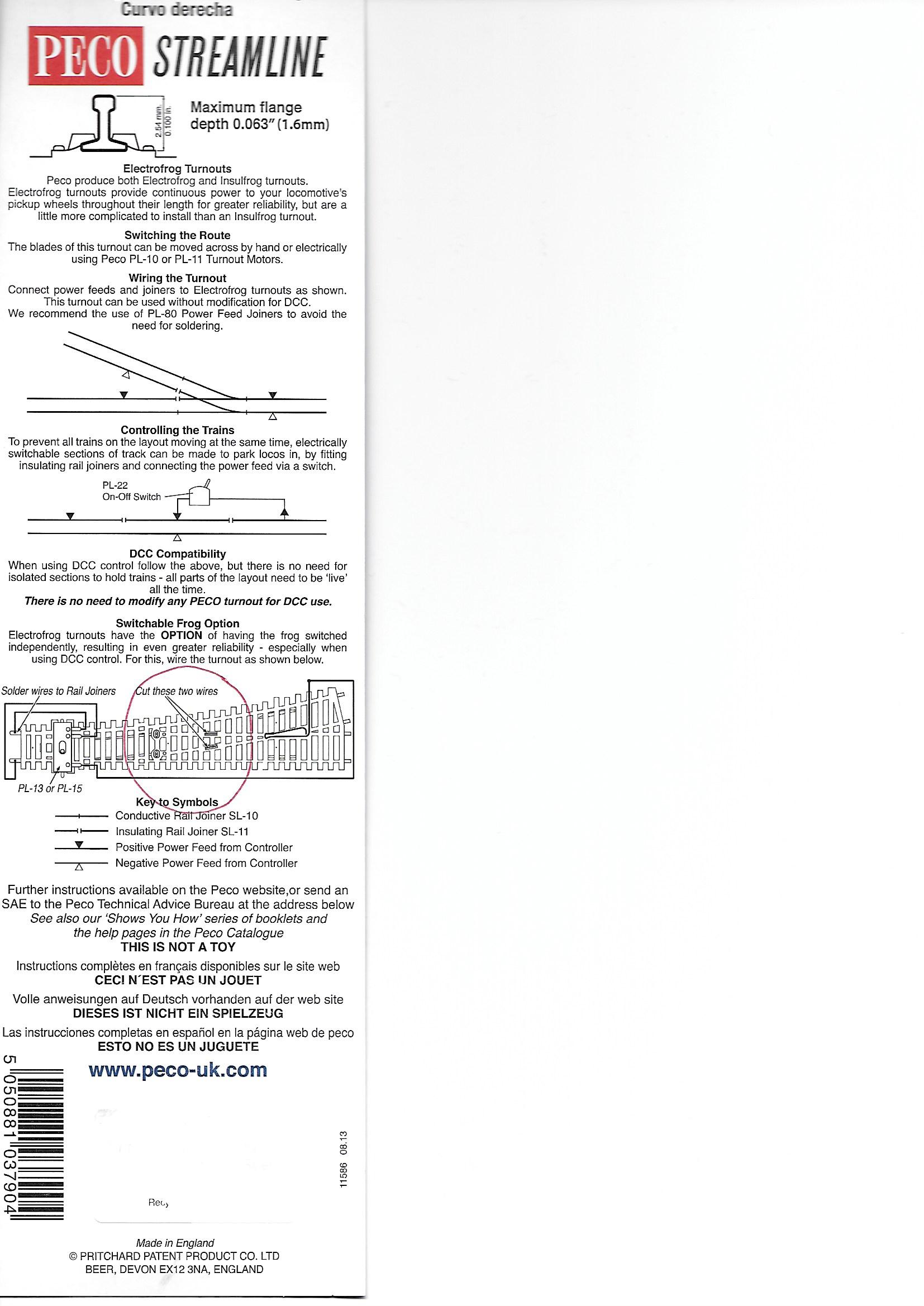

Messagepar sumophil » 20 Octobre 2017, 13:41
Concernant les aiguillages Peco électrofrog, au dos de l'emballage est proposé une option de commutation de l'aiguille par coupure de deux petits ponts et branchement modifié.
Quel intérêt ? est ce nécessaire si on se lance dans le DCC Control ?

Messagepar vvchris75 » 27 Octobre 2017, 21:31
Il est effectivement conseillé de couper ces ponts car en cas de boudins un peu large tu risques un court circuit. (Celà dépend donc de l'âge de ton materiel.
Par contre tu devras aussi, pour assurer une meilleure conductivité électrique, créer une liaison en soudant un cable sur chaque lame mobile avec le rail fixe qui est juste à côté.
Tout ça est bien évidemment valable en DCC
En espérant avoir répondu à ta question
