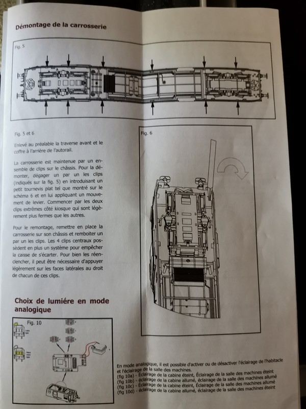

Messagepar reg301 » 17 Septembre 2020, 17:00
Bsoir,
Voici la manip de la doc:

Messagepar reg301 » 18 Septembre 2020, 09:22
Bjour,
Salut 242a1 et merci pour tes recherches et tes propositions , je croyais avoir été explicite et mettre moi même les mains dans le cambouis comme tout modéliste qui se respecte.
Il n'est pas question que la bête quitte sa rotonde sauf par les rails .
Ma demande était simple à savoir si une personne de ce forum avait déjà fait cette manipulation et comment cela s'est il passé et peut être une solution pour éviter la casse.
Je suis désolé de ce malentendu .
Le vendeur m'a donné hier au tel un conseil , mettre un cure dent après avoir "ouvert" chaque clips et enlever tampon avant.
