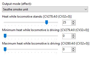

Seuthe moke unit ESU.JPG (24.56 Kio) Consulté 5588 fois
Il faut utiliser les Cvs Index, Cv31= 16 et Cv 32 = 0 et ensuite régler les autres Cvs.

La vue écran précédente est issue de l'onglet "function outputs" du Lokprogrammer pour la gestion des sorties du décodeurs.

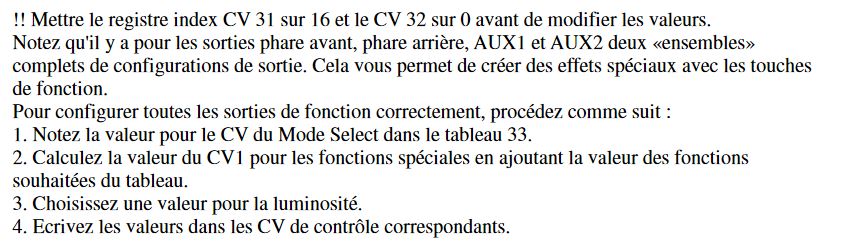

Sinon, la notice du LoksoundV4 indique ceci au chapitre 12.3.2 "programmer l'effet désiré".
sorties de fonctions..JPG (58.4 Kio) Consulté 5551 fois

Messagepar le-bougnat » 28 Février 2021, 18:52
Commencer par le Cv 278 pour voir.
