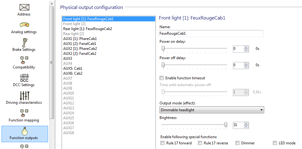

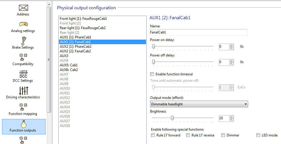

Bonjour, les configurations que j'utilise pour faire Fanal Phare, avec un basculement automatique dès lors que la locomotive roule;
Fonctions Mapping
Réglage de chaque fonction, le faire pour les 2 sens de circulation 'Attention: selon la distribution de vos sorties (cablage de la locomotive)'
Feux rouges
Phares
Fanaux
Bonne programmation.
