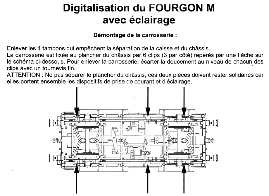

Je viens d’acquérir un beau fourgon fin de convoie EPM et aimerait y mettre un ou deux feux de convoi.
L’un d’entre vous connaîtrait il la procédure d’ouverture du dit fourgon ?

Il faut retirer les quatre tampons avec leur fut, ce sont eux qui verrouillent la liaison caisse châssis.

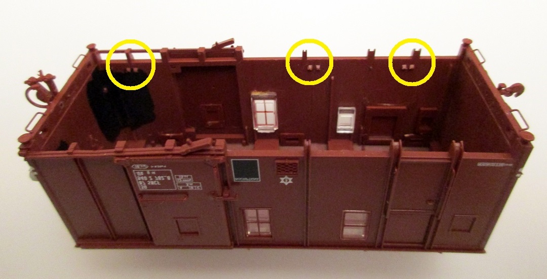

Bien vu Philippe, c'est exactement ça. Pour ma part, j'utilise toujours des cure-dents ou languettes de plastique (anciennes CB par exemple) pour écarter la caisse du châssis des modèles (ça évite de "marquer" les bords ou arêtes en plastique). Prudence en insérant le cure-dent au niveau des marchepieds. Attention à la casse ou la perte des petits accessoires lors de la dépose.

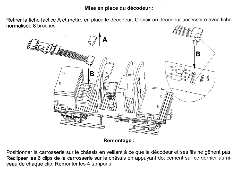

Le dessin sur la notice est suffisamment clair, le verso l'est tout autant pour l'installation d'un décodeur :
