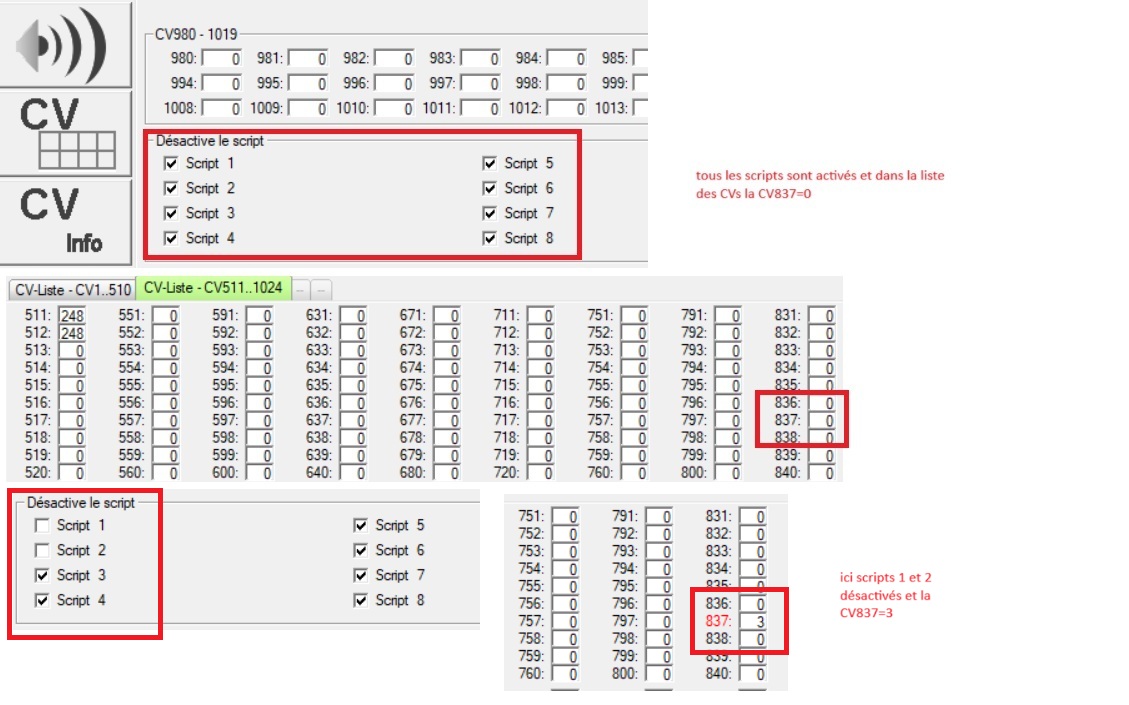

Messagepar f2019 » 01 Août 2025, 07:31
Bonjour ,
J'ai pas bien interprété les résultats donnés par le logiciel ZCS.
Lorsque tous les Scripts sont activé la valeur de la CV 837 = 0
Si on désactive le premier Script , on active le Bit 1 et la CV837=1
si on désactive le deuxième Script , on active le Bit 2 et la CV837=2
si on désactive les Scripts 1 et 2 , CV837=3 et ainsi de suite pour les Scripts de 1 à 8
Jean-Pierre
f2019
Message(s) : 91
Re: Eclairage CABINE VAPEUR 150P R37
Messagepar f2019 » 01 Août 2025, 07:57
une photo pour voir la valeur de la CV837
donc vérifier d'abord la valeur de CV 837
je ne connais pas la configuration de la machine , il est possible qu' elle soit configurée avec plusieurs Scripts.
A trouver celui qui gère l'éclairage cabine en désactivant les Scripts les uns après les autres
Jean-Pierre
