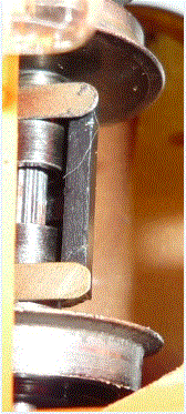

Vous trouverz ci-jointes 2 photos, j'en ai d'qutres, aisni que des vidéos que je peux vous envoyer par emails si ça peut vous aider... (Et par la même m'aider à moi aussi ;-) )
J'avoue ne trop comprendre "l'inversion des essieux" ils me semblaient identiques lors du remontage... Mais je ne suis qu'un amateur... POur info je n'ai touché que les essieux "capteurs de courant" les autres me paraissaient trop compliqués à manipuler...
PHOTO 1: Prise depuis le devant de la carcasse de la locomotive avec en dessous les bornes de la pile de 4,5V

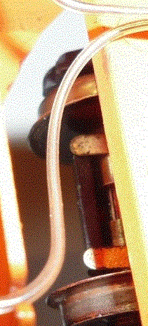

PHOTO 2: Vue arrière de l'essieu "capteur"

Yes j'ai reussi... Voila la n°2
