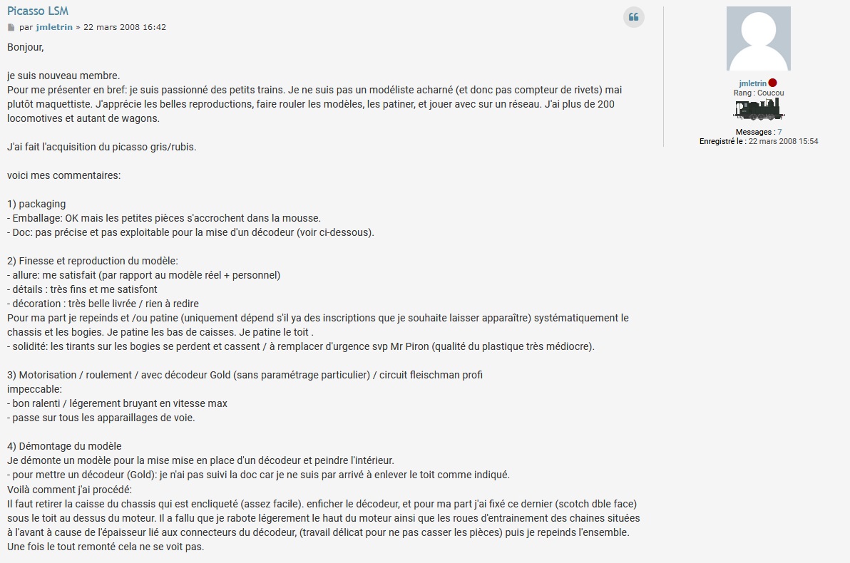

En 2008 le Picasso est aux catalogues de deux marques (LSM et Mistral). Avant d'arrêter mon choix sur l'un ou l'autre des modèles, j'ai parcouru un peu internet avant décision. J'ai retrouvé un bout d'info (capture d'écran de je ne sais plus quel forum) dans mes archives sur l'autorail LSM - voir rubrique 4) :

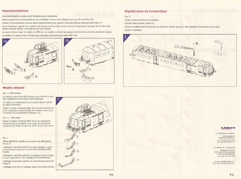

Je ne sais pas si la version 2019 a été modifiée au niveau de l'emboitage du toit ? Je n'ai pas non plus suivi le sujet de la digitalisation de la bête, certains amateurs ont apparemment réalisé l'opération sans rencontrer de problème particulier, d'autres modélistes hésitent a effectuer la manipulation de peur d'abîmer la caisse et (ou) la toiture au niveau de la liaison des deux éléments et (ou) de casser les ergots de fixation. Je n'ai pas la notice complète originale, peut-être est elle plus complète que la partie en ma possession, mais j'aime bien le conseil de la figure 3 (retirer prudemment le toit du modèle) :
X 3800 LSM.jpg (142.51 Kio) Consulté 7100 fois
Est-il possible de déposer la caisse complète, toiture comprise (en maintenant les ergots de fixation éloignés du châssis avec des cure-dents ou languettes de carte à puce), et de glisser un décodeur entre le toit et les renforts transversaux de la caisse sous toiture ? La difficulté doit être d'enficher le connecteur du décodeur dans la prise située justement .... sous la toiture !
