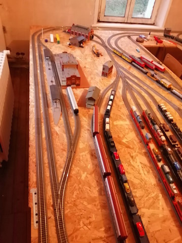

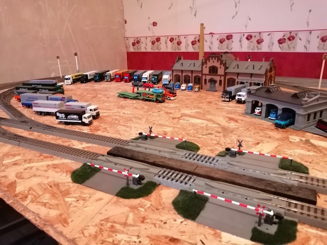

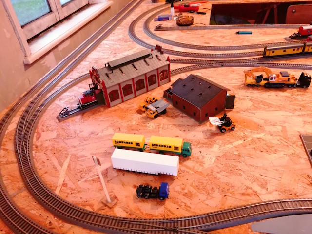

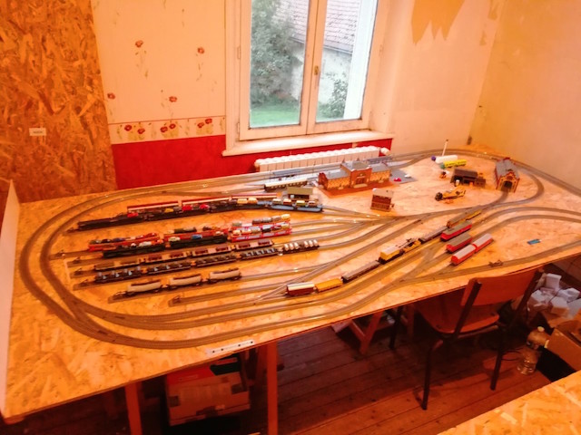

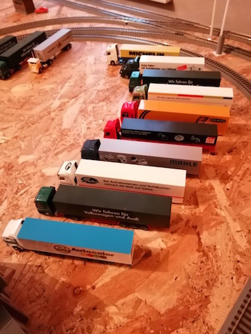

Quelques photos de mon réseau actuel :
Réseau photo 1 .jpg (88.88 Kio) Consulté 8164 fois
Réseau photo 2.jpg (69.78 Kio) Consulté 8164 fois
Réseau photo 10.jpg (63.42 Kio) Consulté 8164 fois
Réseau photo 9.jpg (76.73 Kio) Consulté 8164 fois
Réseau photo 7.jpg (65.17 Kio) Consulté 8164 fois

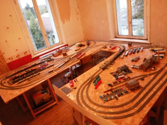

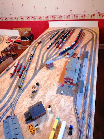

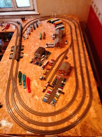

Messagepar zim-zim » 21 Novembre 2020, 19:59
Réseau photo 8.jpg (124.94 Kio) Consulté 8161 fois
Réseau photo 6.jpg (97.2 Kio) Consulté 8161 fois
Réseau photo 4.jpg (106.81 Kio) Consulté 8161 fois
Réseau photo 5.jpg (97.94 Kio) Consulté 8161 fois
J'ai bien pris soin de consulter des revues, de la docs, énormément d'infos pour ne pas "claquer" l'argent n'importe comment et faire un réseau plutôt réaliste au maximum avec la place disponible des plateaux.......Ca parait grand mais en Ho, ça parait vraiment + que limite en place....harmonisation oblige, mais n'oublions que je suis encore sur des essais de "façon de faire" les voies, etc.
Après réflexion sur le thème à choisir, comme je suis un passionné de volkswagen, mais plutôt sur les anciennes, je suis parti sur l'idée de bâtir un site moyennement industriel qui reproduit des commandes neuve de cox, combi et dérivés à laquelle "particulier et pro" peuvent souscrire. Et aussi d'avoir en + une ou plusieurs annexes de restauration de ceux-ci.
En cours de réalisations, peintures, collage d'une partie des plusieurs bâtiments...du Auhagen, Kibri, etc..
Pour le décor, je ne m'en suis pas encore occupé, comme le réseau définitif ne sera pas où il est implanté en ce moment. Chaque chose en son temps.....(qui sera bien long pour arriver au final)..
J'espère que les photos du réseau et que par le réseau lui même plaira et donnera envie de suivre un peu "l'affaire" :D
Bon samedi à tous.

Messagepar scenic79 » 22 Novembre 2020, 09:46
Joli réseau avec de quoi faire de belles circulations ! :)
vivement la suite ! ;)
