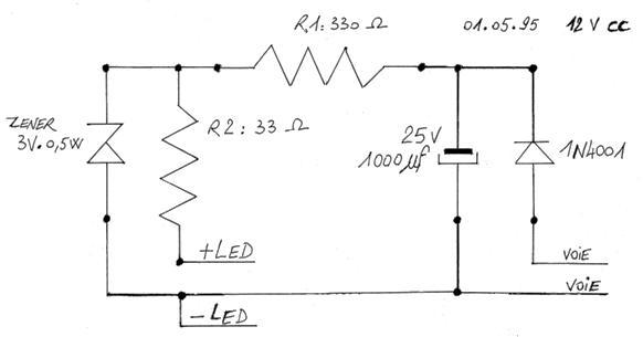

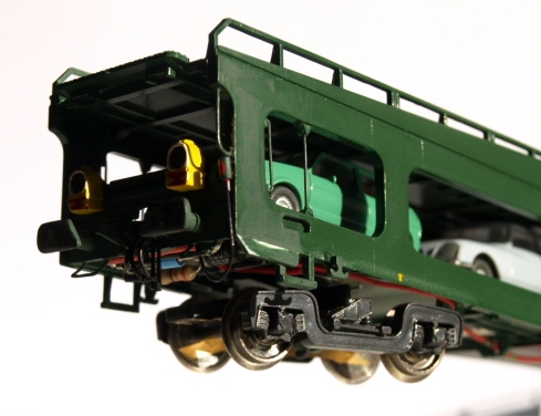

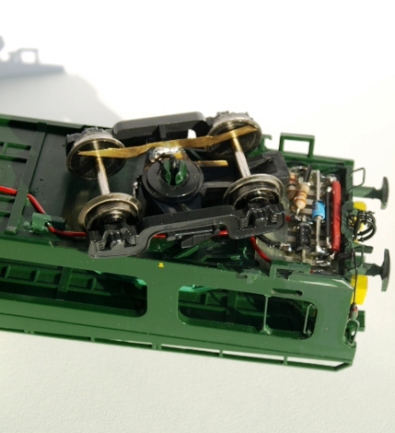

Messagepar c.delarnaque » 12 Janvier 2009, 19:31
Un exemple de feux de fin de convoi que j'ai installé sous un fourgon DD Jouef. Le montage prévu pour du 12 V CC date un peu (1995). Par manque de place, le pont de diode est remplacé par une seule diode 1N4001. Inconvénient lorsque le wagon est refoulé : les feux rouges ne sont pas éclairés.

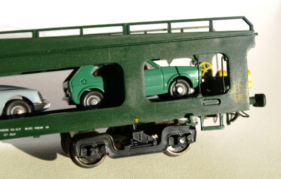

Re : Feux de fin de convoi
Messagepar c.delarnaque » 12 Janvier 2009, 19:38
Sans souvenir précis mais question de taille, le condensateur caché à la place du siège AR de la VW Golf doit être de moindre capacité que la valeur indiquée sur le schéma.
Le montage reste assez discret lorsque le véhicule est posé sur la voie.
Messagepar gilles.routier » 13 Janvier 2009, 14:12
Belle instalation,le condensateur à la place arrière de la golf...fallait le faire !!Si je regarde ce qui se fait et ce que je sais faire,j'ai encore du chemin à faire Salut à tous Gilles.
Messagepar zozo » 13 Janvier 2009, 23:08
Bonne idée pour le condensateur.
Les toilettes et pateformes d'accès ainsi que les dessous de caisse sont les endroits priviliégés de nos grooses bêtes cylindriques... A peindre à la couleur de son environnement pour qu'il soit plus discret.
