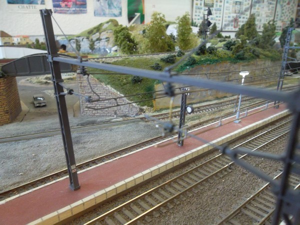

J'avais vien compris le sens de ta question, donc rendes-vous ce soir, je pense pour une série de clichés.

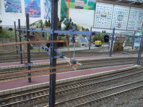

Re : Caténaires poteaux portique chez JV lybe
Messagepar guy.baussart » 14 Octobre 2012, 07:48
Bonjour Claude, bonjour Maitre,
Comme promis je vous post une série de clichés concernant en particulier la jonction de deux filx caténaires.
Je vous demande de preter une attention au première photo certainement indicatrice de détails ( A VOIR ).

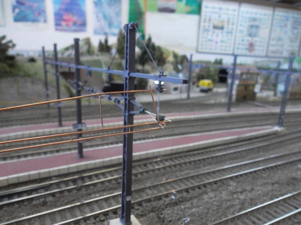

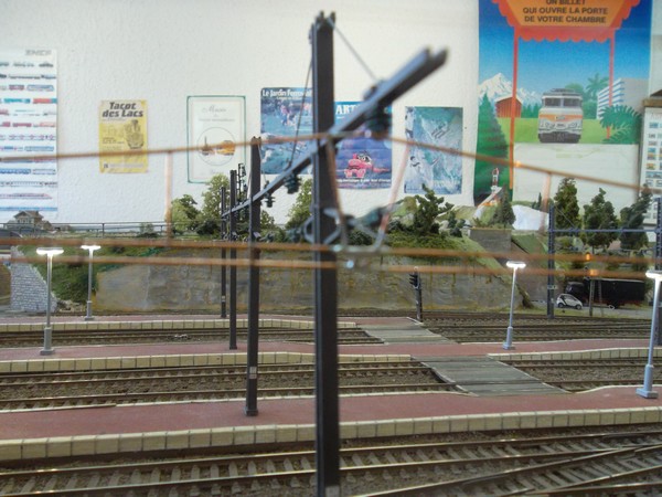

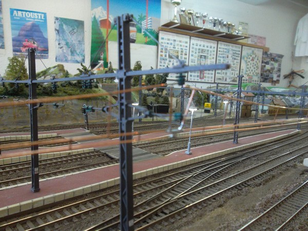

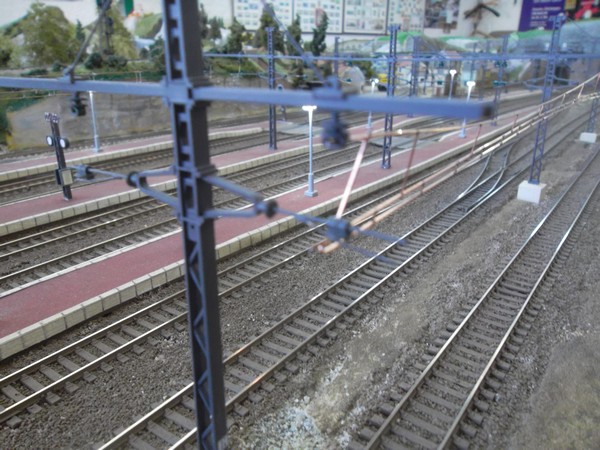

Messagepar guy.baussart » 14 Octobre 2012, 07:56
Voilà j'espère avoir porter des précisions sur ce sujet.
A noter pour explication que le fil caténaire est enfiché à la fois dans l'isolateur ( partie haute ) et le bras de rappel ( partie basse ). Ce dernier est soudé sur le bras de rappel pour une bonne tenue.
J'espère avoir apporter ma modeste contribution sur ce sujet.

Messagepar c.delarnaque » 14 Octobre 2012, 08:53
Salut Guy,
Merci pour ces photos, et bravo pour le superbe boulot réalisé. Mais je pense que Claude recherche des renseignements sur la transition courant continu/courant alternatif. Mis à part se rendre sur le terrain pour visualiser réellement "l'affaire", c'est pas simple a expliquer. J'ai trouvé ça sur le net : http://www.trains-en-voyage.com/forum/le-coin-de-l-infra-du-reseau-ferre-national/64251-changement-d-alimentation-1-500-v-25-000-v.html.
