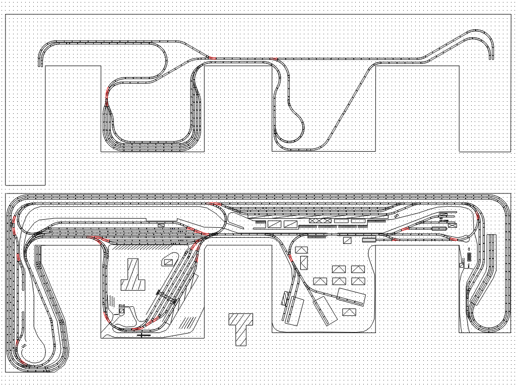

Messagepar zim-zim » 05 Août 2021, 19:13
Le plan n'est pas complètement abouti au niveau bâtiments, etc....
Par contre il l'ai au niveau du réseau ferroviaire, à moins que j'y retouche quelque peu, mais bon.
J'aimerais avoir vos avis sur ce plan, voir si il n'y a pas de choses "non conformes" ou autres trucs bizarre à vos yeux....ou qu'ils vous plaisent simplement.
Le plan du dessus, vous l'aurez deviné, c'est la gare caché avec les rotations de changement de sens sans boucle de retournement, principe de la double voie.
Bonne visualisation.
Simon
zim-zim
Message(s) : 19
Inscrit le : 21 Novembre 2020, 01:03
Re: Présentation zim zim
Messagepar zim-zim » 05 Août 2021, 19:46
Le site présente deux entrées, une en bas tout à droite et une autre en bas tout à gauche selon l'arrivée du train.
Le site possédera dans un premier temps, deux locotracteurs pour gérer la distribution des wagons chargés de moyenne et petite pièces ; bobines de tôle ; etc... au déchargement qui lui correspondra.
Les convois de containers pourront directement aller au centre de déchargement via le portique (en bas, au milieu gauche)....où des camions semi-remorque réceptionneront les containers et les distribueront aux bâtiments concernant sur le site.
En arrivant de l'entrée en bas tout à gauche, les convois, (ceux qui ne sont pas chargés de containers), arriveront sur un point de triage où ils laisseront leurs convois,
et pourront repartir en reprenant un autre convoi sur les deux voies de "remise en place de convoi" ou " pseudo 2ème triage", en haut sur la droite du plan.
Sur la droite, il y a une dérivation qui permet le chargement de véhicules sur les wagons porte autos. Une fois chargés, ils iront sur les voies de "pseudo 2ème triage" en attente d'une locomotive pour partir en livraison.
Sur la droite, encore une fois, nous voyons quelques "impasses", réserver aux deux locomotrices. Un atelier d'une part et un poste "station service" pour le ravitaillement.
A côté du pseudo 2ème triage, une petite gare qui reçoit les ouvriers du site arrivant en train pour aller au boulot,...quelle chance! :mrgreen:
Cela me permettra de pouvoir faire rouler un train de voyageurs ici....Je n'ai trouvé que cette excuse pour pouvoir faire entrer en jeu un train de voyageurs sur ce réseau...ça n'a pas été facile d'introduire une gare. :oops: ...pourtant la surface de jeu est + que satisfaisante vous allez me dire. :D
Vous remarquerez que sur la gauche en haut du réseau il me reste de la place non exploitée pour la déco....Je travaille encore sur les idées.
Ca représente quand même un bon rectangle à exploiter. Peut-être un coin boisé.... D'ailleurs si vous avez éventuellement des idées à suggérer, faites vous plaisir. ;)
Donc au finale, beaucoup de manoeuvre en vue et un peu de place sur la double voie pour faire circuler du trains sur le réseau.
J'espère que cette petite explication, (peut-être pas forcément complète et ça peut-être volontaire, pour vous permettre de "rêver" un peu...ou pas..), vous aideront à mieux comprendre le raisonnement du réseau.
Si vous avez des questions sur tout et n'importe quoi, ou des critiques positive ou négative, n'hésitez pas.
Au plaisir, Simon

Messagepar c.delarnaque » 05 Août 2021, 21:14
Salut Simon,
Je vois que tu as sacrément étudié la chose. Rien ne semble être laissé au hasard, tout est prévu d'un bout à l'autre de la chaîne, et apparemment en connaissance de cause :o . Impressionnant. Contrairement à toi, je suis ignorant de cette partie "industrielle" de l'automobile (et pas très fort côté mécanique :lol: ). Je ne sais pas si on peut parler de rêve, tant les séquences du thème me paraissent refléter une reproduction crédible de la réalité (pour moi). En tout cas bravo, et vu la précision de ton descriptif, je pense que tu vas passer de sacrés bons moments d'exploitation.

Messagepar zim-zim » 06 Août 2021, 17:03
Merci c.delarnaque! ;)
Oui effectivement j'ai farfouillé partout. Et encore je pense qu'il y a beaucoup à chercher tellement il y a de petites informations à piocher partout sur cette toile.
C'est pour ça que je laisse encore la place aux petites modifications.
Il n'est pas impossible non plus que je replanche sur un autre réseau sur les même dimensions de la table. J'aimerais un peu d'élévation quelque part sur ce réseau mais je n'ai rien sous la dent encore comme idée.....ou peut-être par le biais d'une extension...J'ai peur que le tout à plat risque de me fatiguer aux fur et mesure des années.
J'ai encore quelques années avant de m'y attaquer. Donc je suis passé à l'étape recrutement de rails. :mrgreen:
Je te remercie pour ton comm,...et j'espère qu'il y en aura d'autres par les cheminots d'ici. :D
