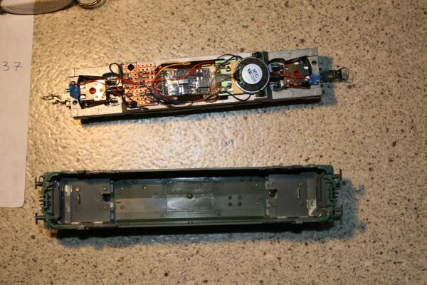

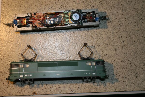

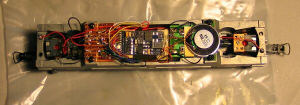

Opération faite sur BB 9287 ANCIENNE SANS PRISE NEM .
J'ai modifié le modele pour "caser " le HP et le décodeur (pour cette 9291 l'emplacement du décodeur est peut etre prévu, mais pour le HP ? (je ne connais les entrailles de cette dernière production).
Pour ce montage j'ai supprimé la platine d'origine, le connecteur NEM du décodeur et fait les connexions via un veroboard (voir photo ci joint) d'un coté, et pour l'autre coté conservé un bout de la platine d'origine pour garder le principe de raccordement du moteur et au centre collé avec du double face épais de env 1mm le décodeur sur le moteur.
Coté HP, j'ai monté celui ci comme le montre la photo en ayant fait une découpe dans la platine afin que le son passe vers le bas. le HP est maintenu par les vis de fixation de la platine et par du double face et j'ai fait attention lors du montage du HP de laisser suffisamment de dégagement pour le passage de la cabine concernée.

Messagepar mic » 07 Novembre 2010, 18:36
j'ai garder les cabines dans leur état d'origine et les modifs ne se voient pas
La seule chose a faire c'est de supprimer les languettes d'alim des ampoules et de la remplacer
par une liaison filaire car j'ai garder les cabines dans leur état d'origine.
Mais c'est vrai que mettre un décodeur simple c'est plus facile
voir photos ci apres
