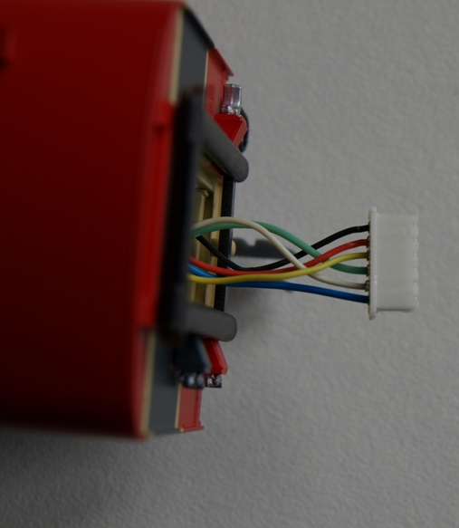

Bo,jour à tous voilà, j'ai quelques souci avec mon EAD de LS modèle. Lors d'un désaccouplement de la motrice et de la remorque, les fils de la mini prise faisant la laison électrique entre caisse ce sont arrachés . Est ce que quelqu'un pourai me dire comment les rebranchés où comment refaire un bonne liaison électrique ou si vous avez en stock un photo des fils avec la prise. Par avance merci

Pour rétablir la liaison électrique entre motrice et remorque avec un minimum d'inconvénients (sans toucher à la connexion en place sur la motrice, fils assez souples, au bon diamètre, etc ...), le mieux est de réparer la mini prise. Par contre, sans vouloir te faire peur, vu la taille de la pièce, bonjour l'angoisse .... N'importe comment, maintenant, tu n'as pas trop le choix : il faut réparer. Pour ressouder les fils, essaies de sortir une à une les connexions du boîtier plastique (une languette anti retour à échapper du logement) ... Ou bien, suivant où se situe l'arrachement ponter entre la remorque et la fiche plastique en prenant soin de décaler les soudures sur les 6 fils (ou les isoler) pour éviter les courts-jus en ligne.
Au mieux une photo en te souhaitant franc succès pour ta réparation :

Voui merci C.DELARNAQUE; heureusement pour moi je n'ai pas jetté la petite prise. donc je vais essayé de sortir les connexions électrique de la prise et de refaire le branchement.Encore merci beaucoup. Salut;)
