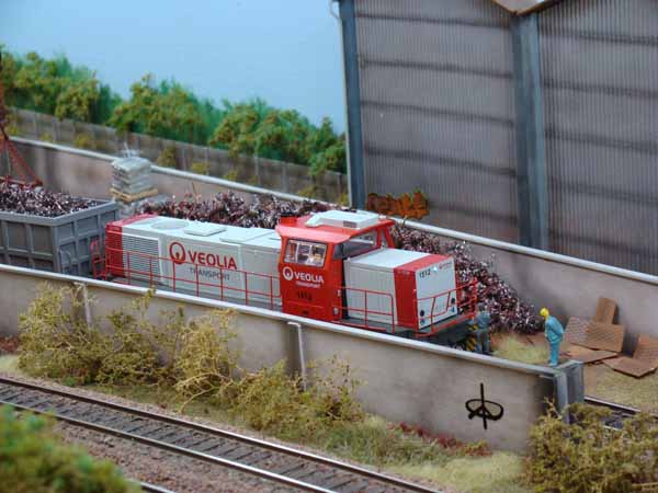

Bonjour à tous les deux,
Est ce que vous pourriez m'indiquer quelle méthode (avec des détails) vous avez employé pour réaliser les chargements des tombereaux E71 ?
Merci d'avance et encore bravo pour ce magnifique réseau. :)

Dis moi ce que tu veux au juste sur ces chargements est l'intérieur et/ou le dessus ?

Alors, je trouve les chargements de ferrailles magnifiques et j'aimerais réaliser les mêmes !!! :mrgreen:
Donc l'intérieur et le dessus tout m'intéresse !
Merci d'avance
Alain

Les Wagons sont E71 sont donc réalisés ainsi
A l'intérieur est posée et collée un morceau de polystyrene ce morceau occoupe les deux tiers du volume on peut également remplacer le polystyrene par du stirodure
le dessus est tout d'abord peint en couleur métai rouillé aucune couleur blanche ne doit rester visible
le dessus est donc réalisé avec de la paille de fer que l'on trouve dans n'impotre quelle droguerie ou grande surface c'est vendu en rond et c'est couleur alu
on dispose à souhait de cette paille de fer en s'assurant que celle ci est bien collée sur le stirodure
Ensuite c'est la patine qui fait son effet avec un mariage de couleur rouille et de couleur fer l'aérographe permet d'aller partout dans la paille de fer
voila donc le montage et le produit de base couleur alu permet le mariage alu et rouille
